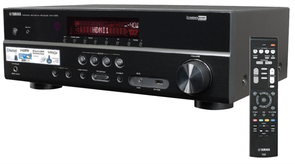

Amplituner Yamahy jest nieco mniejszy od modelu Denona i zaprojektowany w innej estetyce - przedni panel przykryto do połowy płytką pleksi, ponadto Yamaha RX-V379 jest oferowany w dwóch kolorach obudowy - czarnym oraz srebrnym. Wyświetlacz jest bardzo czytelny, litery i cyfry są duże i jasne. Z racji wieku zaczynam doceniać takie cechy.

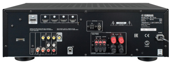

Przełączanie źródeł odbywa się dwoma przyciskami, które sekwencyjnie uruchamiają kolejne wejścia. Znów je liczę - aż trzynaście! Są oczywiście gniazda HDMI, oddzielnie potraktowano cyfrowe wejścia audio (po jednym w każdym standardzie). Ciekawy jest miks gniazd AV - dwóm kompozytom przypisano analogowe RCA, zaś trzeci jest w parze z cyfrowym koaksjalem. Są dwa wyjścia sygnału wideo, HDMI i kompozyt.
Podobnie jak w Denonie, brakuje mi analogowego (ewentualnie cyfrowego) wyjścia audio. Urządzenie nie ma konwertera wizyjnego, nie można także przypisywać gniazd cyfrowych dowolnym źródłom; ma tylko jedno wejście i jedno wyjście kompatybilne z UHD, jednak w sumie kombinacje połączeniowe należy uznać za bardzo elastyczne.
Wejściom i wyjściom HDMI towarzyszą analogowe przyłącza audio i wideo. Po dodaniu BT, wejścia audio na przednim panelu i wewnętrznego tunera okazuje się, że RX-V379 może współpracować z trzynastoma źródłami.
Gniazda głośnikowe składają się z zakręcanych terminali dla przednich głośników i sprężynek obsługujących pozostałe - dobry kompromis. Na przednim panelu jest bezpośredni dostęp do czterech najważniejszych źródeł, którym można przypisać wybierane później automatycznie tryby dźwięku przestrzennego. Yamaha ma też podręczne, analogowe wejście audio (mini-jack) oraz wyjście słuchawkowe.
Głośniki mogą zostać skalibrowane automatycznie za pomocą dołączonego mikrofonu. Podczas wykonywania pomiarów urządzenie sygnalizuje błędy, np. zbyt dużą odległość od słuchacza oraz za duże różnice głośności pomiędzy kolumnami. W menu Yamahy znajdziemy dużo ustawień.
Kilka lat temu część z nich była zarezerwowana dla urządzeń znacznie droższych (m.in. synchronizacja dźwięku z ruchem ust, zmiana nazw wejść, aktualizacja oprogramowania, korekta wejściowych poziomów głośności). W urządzeniu zastosowano wyłącznik czasowy. Oprócz 20-minutowego oczekiwania na operację, użytkownik ma do wyboru 2, 4, 8 lub 12 godz.

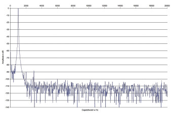

Spektrum zniekształceń (rys. 2) prezentuje się również znakomicie, trzecia harmoniczna jest jedyną, o której warto wspomnieć, a i tak leży przy niskich -88 dB.
