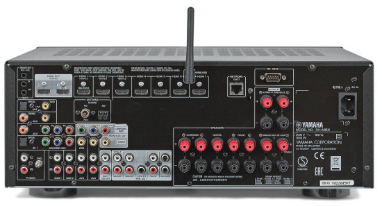

Yamaha RX-A850 ma osiem wejść HDMI (jedno na przednim panelu), z których trzy mogą przyjąć rozdzielczość 4K (HDCP 2.2, 60p 4:4:4). Są dwa wyjścia HDMI, potrafi ą obsłużyć 4K. Jedno ma kanał zwrotny audio (ARC).

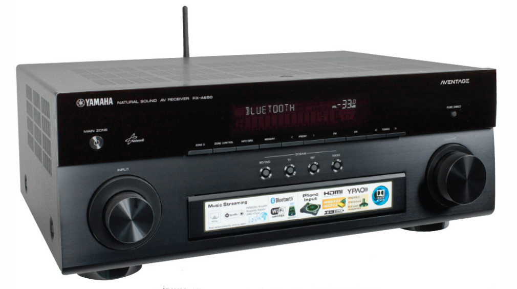

Jak na taki "tabun" opcji, urządzenie prezentuje się dość skromnie - obudowa o umiarkowanych rozmiarach, standardowy wyświetlacz, a pod nim klapka. Oprócz przełącznika źródeł i regulacji siły głosu, na przednim panelu umieszczono kilkanaście dyskretnych przycisków.
Amplituner ma kilka wejść audio (analogowych i cyfrowych) i - podobnie jak konkurenci - żadnego stereofonicznego wyjścia. Jest za to komplet gniazd dla zewnętrznych końcówek mocy – aż jedenaście.
Są także wyjścia dla drugiej strefy (głośnikowe, liniowe i do sterowania) i – uwaga – wejście gramofonowe (wkładka MM), na co trudno nie zwrócić uwagi w kontekście popularności "winyli". Zwróciłem więc też uwagę na wyjścia słuchawkowe – na szczęście mają je wszyscy.

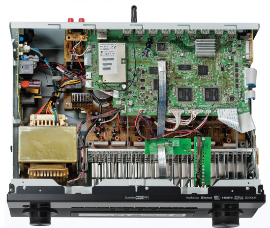

Konstrukcja końcówek mocy nie jest niespodzianką - Yamaha sięgnęła po sprawdzoną konfigurację bardzo dobrych tranzystorów Sanken 2SA1695/2SC4468. Płytka cyfrowa jest jedna i dość duża. Identyfikację głównego procesora (i skalera) obrazu utrudnia naklejony na niego radiator, obsługą sygnałów wideo zajmują się scalaki Silicon Image.
Aby zdekodować wszystkie formaty surround, użyto dwóch procesorów Texas Instruments z serii Cinema DSP. Imponująco wygląda sekcja konwerterów DAC z aż czterema dwukanałowymi scalakami Burr Brown PCM5101; każdy z nich może przyjąć sygnał PCM o rozdzielczości 32 bit/384 kHz.
Jednak chyba największą niespodzianką jest zupełnie nowy moduł komunikacji bezprzewodowej. Yamaha testowała go w pierwszych miesiącach tego roku. System wykorzystuje tylko jedną zewnętrzną antenę i inteligentnie przełącza się między standardami Bluetooth i Wi-Fi. Dbałość o nowe rozwiązania w tym zakresie ma z pewnością związek z wprowadzoną przed chwilą usługą MusicCast.

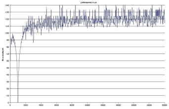

Rys. 2. Yamaha RX-A850 - zniekształcenia harmoniczne.

Yamaha stosuje układy selektora impedancji, stąd wyniki pomiarów prezentują się nieco inaczej niż u konkurentów. Dotyczy to przede wszystkim zbliżonej mocy wyjściowej dla 8 i 4 omów (pomiary zostały wykonane w różnych ustawieniach selektora impedancji), wynoszącej odpowiednio 153 W i 156 W - dla jednego kanału wysterowanego.
W trybie stereofonicznym Yamaha oddaje odpowiednio 2 x 120 W i 2 x 121 W, a podłączanie kolejnych obciążeń możliwe jest już (przynajmniej oficjalnie) przy obciążeniu 8 ohm, stąd wynik 5 x 55 W i brak pomiaru dla 4 omów. Yamaha ma podobny jak konkurenci poziom szumów – S/N wynosi 82 dB.

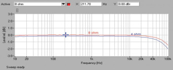

Na charakterystyce przenoszenia (rys.1) widać lekkie obniżanie powyżej 20 kHz, ale częstotliwość 100 kHz osiągniemy przy wciąż niewielkim spadku -1,2 dB dla 8 omów i -2 dB dla 4 omów.

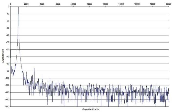

W spektrum zniekształceń (rys. 2) ponad poziom -90 dB przebija się tylko – i to delikatnie – najsilniejsza trzecia harmoniczna (-87 dB). Przedział THD+N niższych od 0,1 % THD+N rozciąga się od 3 W w przypadku 8 omów oraz 4 W dla 4 omów (rys. 3). Charakterystyki dla obydwu obciążeń niemal się pokrywają, co jest efektem kalibracji układu wzmacniaczy niezależnie dla każdego z obciążeń.
