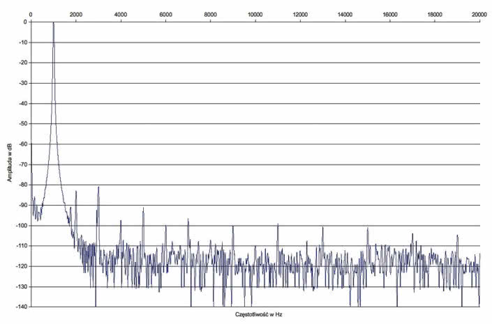

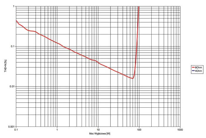

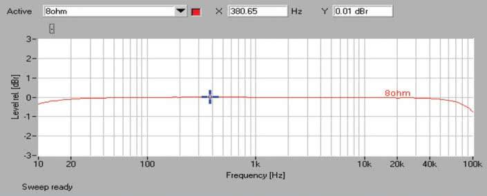

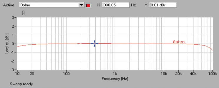

Laboratorium Dostateczna moc wyjściowa (2 x 91 W, 5 x 39 W), umiarkowane zniekształcenia, idealne pasmo przenoszenia.

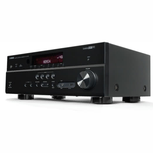

Yamaha RX-V479 pojawiła się latem, jeszcze przed oficjalną premierą MusicCast, a więc jako urządzenie bez ww. rozwiązania. Jednak natychmiast po przedstawieniu założeń MC, firma udostępniła stosowną aktualizację oprogramowania, i w ten sposób RX-V479 jest najtańszym amplitunerem wspierającym nowy standard, a także najtańszym z funkcjami sieciowymi.

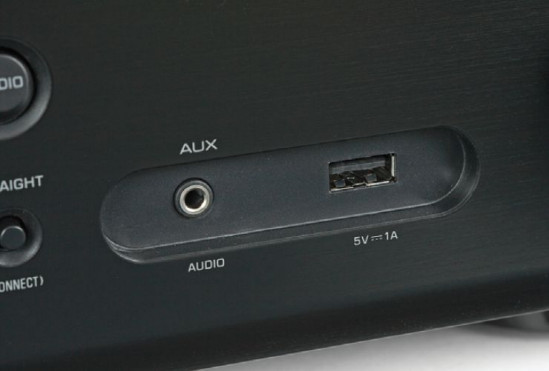

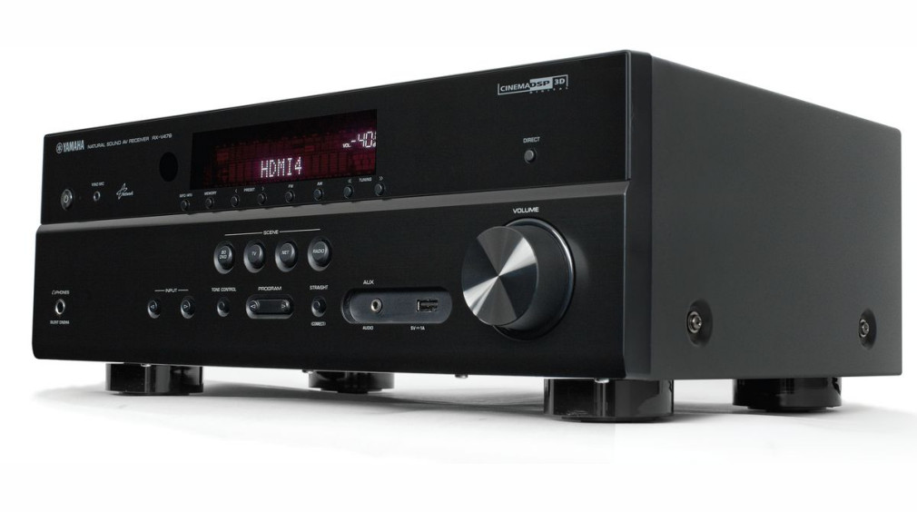

Na tle konkurentów Yamaha jest poważnie "uzbrojona" w różnorodne przyciski, które zajmują sporą część frontu, uzupełnione pokrętłem regulacji wzmocnienia. Część z gniazdek ulokowano w zagłębieniu frontu (wejście podręczne, w tym USB oraz mini-jack dla sygnałów analogowych), część bezpośrednio na nim, i to w różnych miejscach (wyjście słuchawkowe oraz wejście dla mikrofonu kalibracyjnego).

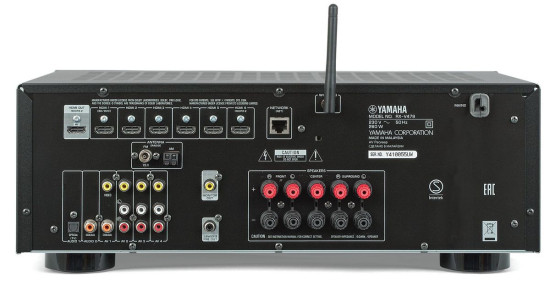

Chociaż na tylnej ściance nie ma takiej liczby wejść jak dawniej, Yamaha RX-V479 i tak wydaje się bronić przed tendencją radykalnych cięć, widoczną u innych producentów.
Yamaha wyróżnia się różnorodnością gniazd. Wraz z funkcją MusicCast w amplitunerze Yamahy pojawiły się zupełnie nowe moduły bezprzewodowe, pojedyncza antena w inteligentny sposób obsługuje systemy Wi-Fi i Bluetooth.
Są "aż" trzy wejścia analogowe audio, a towarzyszą im cztery analogowe wejścia wideo (kompozyt). Ponieważ Yamaha nie ma konwertera wizyjnego, to w ramach kompozytu otrzymujemy także i wyjście; cyfrowe sygnały audio będzie można podać przez dwa gniazda współosiowe i jedno optyczne. Otrzymujemy sześć wejść HDMI plus jedno wyjście; wszystkie zgodne z sygnałami 4K60p oraz protokołem zabezpieczeń HDCP 2.2.
Sieciowe możliwości sygnalizuje złącze przewodowe LAN, a rozwija gniazdo antenowe. Podobnie jak w droższym modelu Yamaha Aventage RX-A850, który już testowaliśmy, występuje tutaj nowoczesny moduł bezprzewodowy łączący Wi-Fi oraz Bluetooth.

Panel podręczny Yamahy wyróżnia się analogowym wejściem mini-jack.

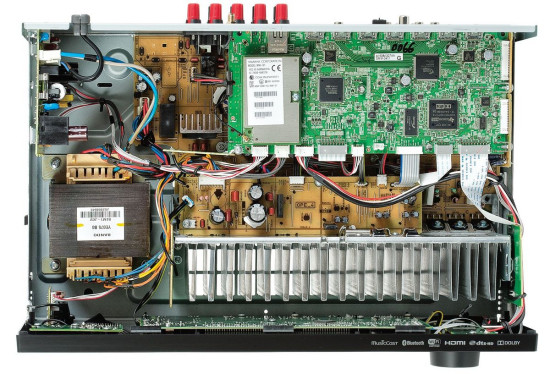

Moduł wzmacniaczy mocy ma o tyle ciekawą konstrukcję, że zarówno radiator, jak i główna płytka drukowana zostały przygotowane dla konfiguracji siedmiokanałowej, ale obsadzona jest w tym modelu układami pięciu kanałów, a w każdym pracuje para tranzystorów marki Toshiba.
Na płytce cyfrowej zainstalowano dodatkowy moduł standardów bezprzewodowych Wi-Fi oraz Bluetooth - to zupełnie nowa konstrukcja, którą Yamaha wprowadziła w tym roku, wraz z premierą systemu MusicCast, trafiła ona także do droższych amplitunerów producenta (seria Aventage).
Użyto ośmiokanałowego przetwornika cyfrowo-analogowego Burr Brown PCM1681 (24/192); dekodowanie surround to zadanie dla procesora Texas Instruments z serii Cinema DSP.

Część z modułów - w tym radiator i płytkę końcówek mocy – przejęto z droższych, siedmiokanałowych amplitunerów, stosunkowo niewiele miejsca zajmuje zasilacz.
