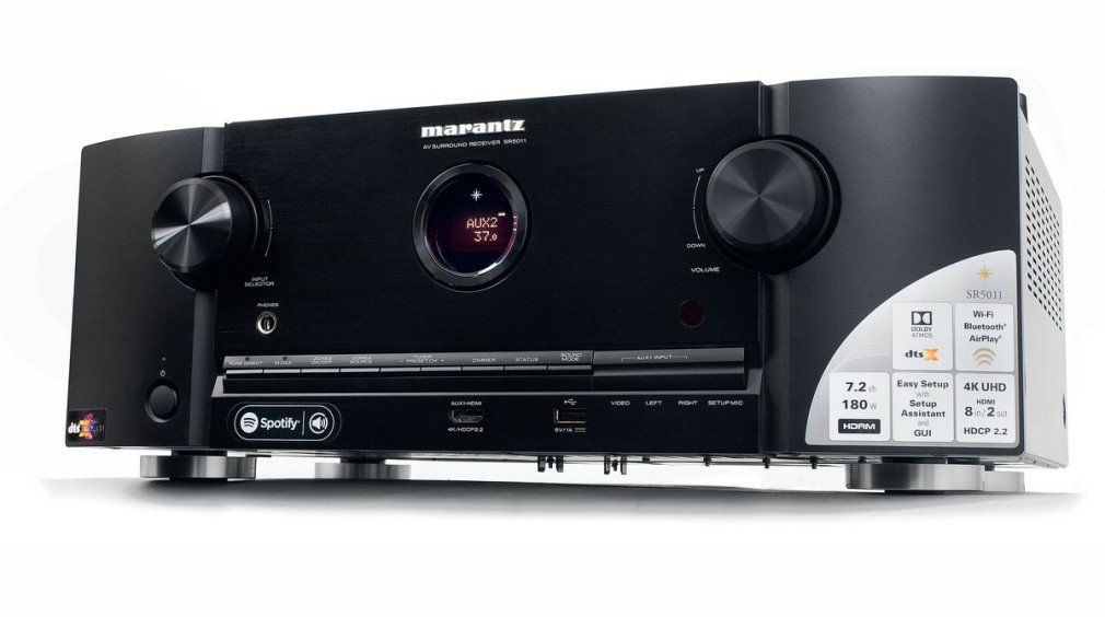

Formę przedniego panelu znamy już od kilku sezonów. Pomiędzy pokrętłami zmiany źródeł i regulacji głośności ulokowano okrągły wyświetlacz - malutki, uroczy, chociaż informacje są słabiej czytelne, niż w typowych "oknach". Marantz SR5011 jest dostępny w kolorach czarnym oraz srebrnym.
Poniżej rozciąga się szereg przycisków, m.in. włączania i wyboru źródła w drugiej strefie, uruchamiania trybów dźwiękowych oraz funkcji M-DAX, oznaczającej układ poprawiający skompresowane pliki audio.

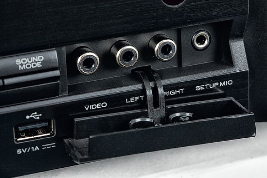

W porównaniu z bratnim Denonem zrezygnowano z szybkiego dostępu do czterech najważniejszych źródeł (i powiązanym z nimi pakietem indywidualnych konfiguracji). Maleńka klapka, wydłubywana paznokciem, zakrywa najprostsze wejścia AV (stereo na RCA, kompozyt wideo) i mini-jack dla mikrofonu kalibracyjnego systemu Audyssey.
Już poza klapką jest wejście HDMI obsługujące 4K (HDCP 2.2) oraz gniazdo USB do podłączenia pendrajwów, dysków twardych oraz obsługujące urządzenia Apple. Tą drogą akceptowane są pliki wysokiej rozdzielczości: 24 bit/192 kHz dla formatów FLAC i WAV i 24 bit/96 kHz dla ALAC.

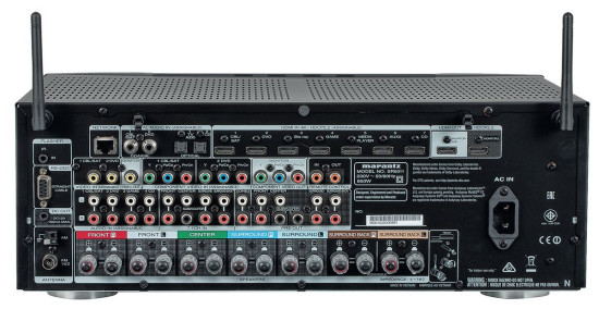

Oprócz spodziewanego wyjścia 7.2 na zewnętrzne końcówki mocy, Marantz SR5011 ma wejście 7.1 dla zewnętrznego dekodera. Taki zestaw jest niezbędny do odsłuchania np. wielokanałowych rejestracji SACD-Mc, których zdekodowanie i konwersja C/A jest możliwa tylko w odpowiednim odtwarzaczu.
Amplituner dysponuje także ośmioma wejściami audio, w tym czterema analogowymi i czterema cyfrowymi. Jednak, co smutne, również tutaj nie ma wejścia gramofonowego. Gdzie jak gdzie, ale u Marantza... Co na to Ken? SR5011 ma siedem końcówek mocy i taką też liczbę zacisków głośnikowych.
Standardowo, dwa wzmacniacze z tej puli mogą być użyte do zasilania stereofonicznej pary głośników w drugiej strefie; dla dodatkowego pomieszczenia jest też wyjście niskopoziomowe. Wszystkie osiem wejść HDMI (w tym jedno na przednim panelu) przełącza 4K (4:4:4, 60Hz, HDR, BT.2020), ale żadne nie jest kompatybilne z protokołem MHL.

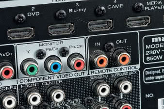

Są dwa wyjścia, na jednym z nich jest ARC. SR5011 ma konwerter wizyjny analogowo-cyfrowy, przydatny o tyle, że Marantz ma aż cztery analogowe wejścia wizyjne - dwa komponentowe i dwa kompozytowe. Co ciekawe, ma również wyjścia w tych standardach. Urządzenie upskaluje sygnały do 4K. W tej cenie trudno dzisiaj o lepsze wyposażenie w zakresie zarządzania sygnałami wizyjnymi.
Ustawienie zacisków głośnikowych w jednym szeregu zapewnia do nich najlepszy dostęp.
Marantz SR5011 można sterować przez RS232 zewnętrznym IR oraz włączyć w firmowy system Remote Control za pomocą specjalnych gniazd. Jest także trigger 12 V do uruchamiania ekranu czy projektora. Za łączność bezprzewodową odpowiadają dwie antenki, połączenie z siecią można uzyskać także za pomocą kabla.

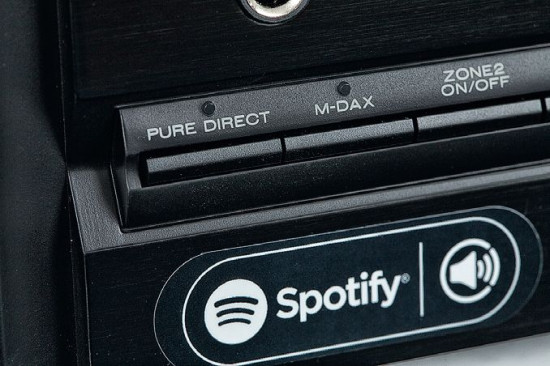

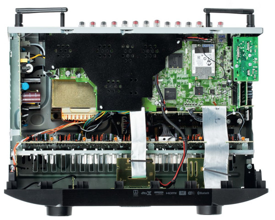

Jednym z elementów wejścia "Online music" jest radio internetowe. Marantz SR5011 jest otwarty na Spotify poprzez protokół Connect. W przedniej części obudowy umieszczono komplet wzmacniaczy (para tranzystorów na kanał), płytkę drukowaną przykręcono do radiatora, w chłodzeniu pomagają liczne otwory wentylacyjne, zarówno na dole, jak i na górze skrzynki. Do chłodzenia prostownika wykorzystano z kolei dolną ściankę.
Prostokątny kawałek plastiku kryje podręczne wejście składające się z analogowego audio na RCA oraz wizyjnego komponentu. Na przednim panelu są także nowocześniejsze przyłącza - USB oraz HDMI.
Na dużej górnej płytce rozmieszczono większość układów cyfrowych. Widoczną zmianą względem zeszłorocznego modelu jest wprowadzenie ekranowania, biegnącego głównie nad procesorami wizyjnymi.
Marantz powierzył obsługę obrazu układom Panasonic MN86477 - jest to jedna z pierwszych aplikacji zgodna z HDMI 2.0; rolę skalera pełni popularny chip Analog Devices ADV8003. Do generowania grafiki prawdopodobnie wykorzystano również Analog Devices, AVD7850, choć jego zadania mogą być bardziej rozległe - to wszechstronny układ, który ma nawet analogowe wejścia audio i konwertery analogowo-cyfrowe.
Dekoderem surround, a także jednostką odpowiedzialną za inne operacje na sygnałach audio, jest Cirrus Logic CS49844; to dość świeży układ z wbudowanym wsparciem dla Dolby Atmos, ale także możliwością uruchomienia np. DTS:X.
W ramach sekcji przetworników C/A znalazł się wyspecjalizowany, dwukanałowy scalak Texas Instruments PCM5100, obsługujący sygnały sięgające aż 32 bit/384 kHz.
W sekcji cyfrowej wprowadzono płyty ekranujące.

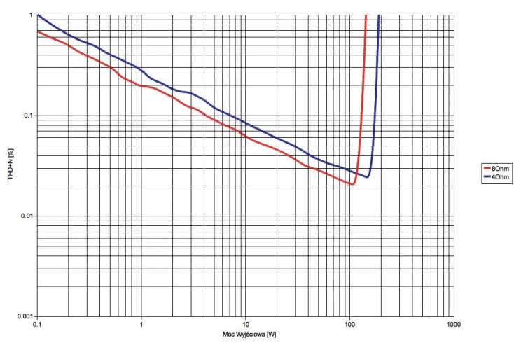

Laboratorium Marantz SR5011
Chociaż Marantz nie podaje w specyfikacji mocy przy obciążeniu 4 Ω, to też nie ostrzega przed podłączaniem takich kolumn.
Moc przy wysterowaniu jednego kanału wynosi 144 W i 191 odpowiednio przy 8 i 4 Ω, w stereo 2 x 131 W i 2 x 162 W. Mimo spodziewanego spadku w konfiguracji wielokanałowej, przy pięciu kanałach wysterowanych jednocześnie wciąż pozostaje wysokie 5 x 69 W oraz 5 x 81 W; tym razem nie wtrącały się do pomiarów żadne zabezpieczenia, a wszystko to przy czułości idealnie zgodnej ze standardem 0,2 V.
Odstęp od szumów o wartości 78 dB już nie imponuje, dynamika zatrzymuje się na pułapie 99 dB.

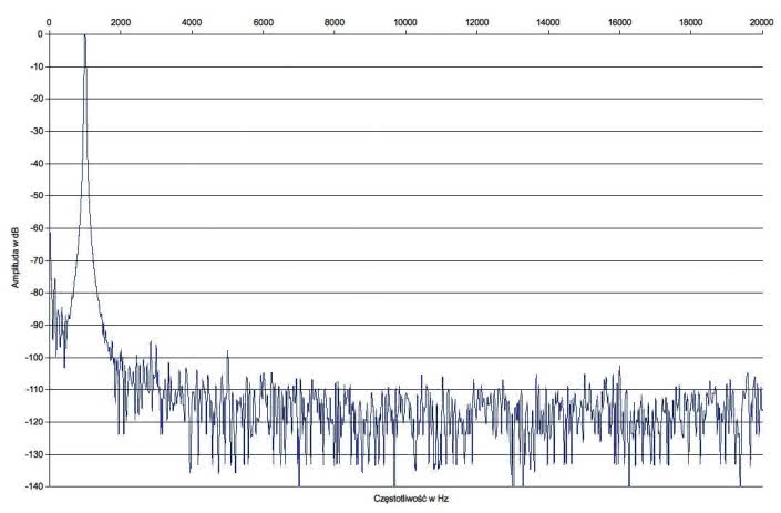

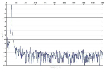

Pasmo przenoszenia (rys.1) nie ujawnia problemów, spektrum harmonicznych (rys. 2) jest wyjątkowo czyste, żadna nawet nie zbliża się do poziomu -90 dB (najsilniejsza – trzecia – leży przy -96 dB). Zniekształcenia THD+N (rys. 3) o wartości niższej od 0,1 % można uzyskać dla mocy wyjściowej przekraczającej ok. 4 W przy 8 Ω i 7 W przy 4 Ω.
