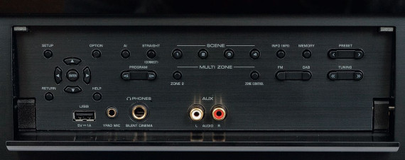

Pod dużą klapką w centrum ukryto większość przycisków i wszystkie (dostępne z przodu) gniazda. Na zewnątrz pozostawiono tylko kilka najbardziej potrzebnych elementów: regulację głośności, selekcję źródeł i dwa przyciski - włącznik sieciowy oraz tryb Pure Direct.
Z przodu znajduje się stereofoniczna para RCA, wyjście słuchawkowe, wejście na mikrofon kalibracyjny, gniazdo USB-A (można do niego podłączyć nośniki pamięci z plikami audio), ale zestaw zredukowano (względem RX-A1070) o HDMI.

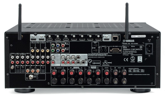

Z tyłu jest ich jednak siedem, a wyjść aż trzy (w tym jedno z ARC, a wkrótce przez aktualizację oprogramowania - nawet z eARC); dwa wykorzystamy w głównym pomieszczeniu (np. dla telewizora i projektora), jedno zarezerwowano dla drugiej strefy.
Yamaha nie rezygnuje z analogowych wejść wideo, wszystkie sygnały tu podane są konwertowane na cyfrowe i wyprowadzane do monitora pojedynczym HDMI. Jest skaler obrazu do standardu 4K. Obficie prezentuje się także sekcja analogowa aż z ośmioma wejściami RCA, a jedno z nich pozwoli podłączyć gramofon (z wkładką MM).
Zestaw źródeł podłączonych do Yamahy RX-A1080 może być tym bardziej imponujący, że do wykorzystania zostaje jeszcze pula wejść cyfrowych - aż trzy optyczne i trzy współosiowe.

Wyjścia niskopoziomowe (analogowe) podzielono na dwa bloki - dla zdalnej strefy (stereo) i wielokanałowe 7.1. Jest siedem końcówek mocy, a terminali głośnikowych dziewięć.

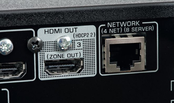

Trzecie wyjście HDMI jest dedykowane do rozwiązań strefowych, póki co żadne Wi-Fi ani LAN nie weźmie na siebie ciężaru przesyłania sygnałów wideo (w 4K).

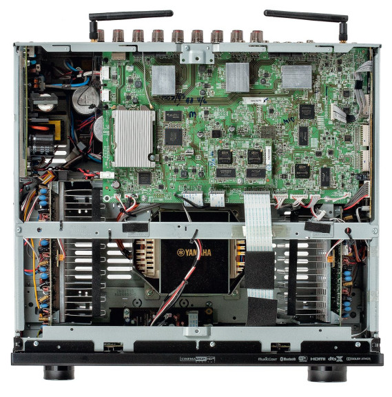

Yamaha RX-A1080  - obudowa i wnętrze
Założenia projektu Aventage obejmują rozwiązania mechaniczne i elektroniczne. Obudowa ma wewnętrzne wzmocnienia, a w celu tłumienia drgań Yamaha zastosowała specjalne stopki antywibracyjne.
Obudowa Yamahy RX-A1080 jest dość duża, a kanałów "tylko" siedem, więc nie ma problemów, z jakimi zmagał się Denon i Marantz. W środkowej części (wewnątrz puszki ekranującej) ulokowano transformator zasilający, po jego obydwu stronach znajdują się niczym nieprzyduszone radiatory.
Lewy moduł zawiera cztery końcówki, pozostałe okupują prawą stronę. W każdej pracuje jedna para tranzystorów. W sekcji cyfrowej rządzą procesory Cinema DSP.

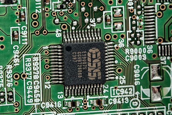

Jest tu też zupełnie nowy przetwornik C/A; ES9007S to produkt firmy ESS, a tegoroczna linia amplitunerów Yamahy to jedne z pierwszych urządzeń z tym układem. ES9007S obsługuje sygnały PCM 32 bit/384 kHz. Płytka cyfrowa imponuje również starannie przygotowaną sekcją wizyjną z radiatorami na procesorach obrazu.

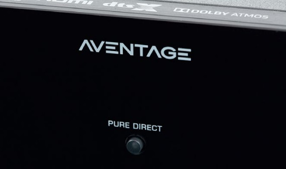

W trybie Pure Direct są odłączane: procesory DSP odpowiedzialne za efekty przestrzenne, zdalna strefa, dostęp do menu, a wyświetlacz jest wygaszany.

Jedną z cech urządzeń Aventage jest wzmocniona konstrukcja obudowy. Po zdjęciu górnej pokrywy widać belkę spinającą boczne ścianki. Wewnątrz jest dość luźno, zwłaszcza wokół zasilacza i końcówek mocy.

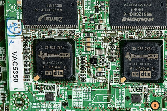

Mocno rozbudowane tryby dźwiękowe DSP to jedna ze specjalności Yamahy, układy Cinema DSP przygotowała firma Texas Instruments.

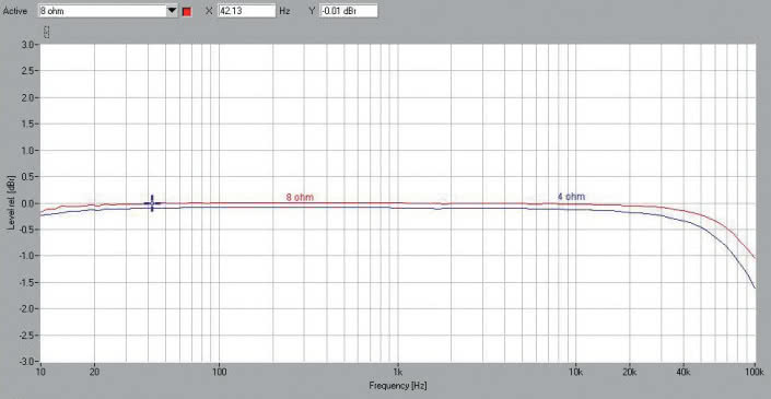

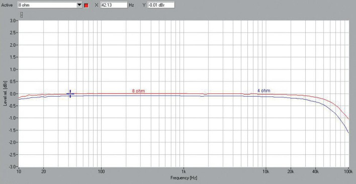

Czułość wynosi 0,26 V; typowy (dla amplitunera wielokanałowego) jest odstęp od szumów (82 dB), a dynamika sięga 104 dB. Charakterystyki przetwarzania (rys.1) prezentują się wybornie. Spadek przy 100 kHz wynosi tylko ok. 1 dB dla 8 Ω i ok. -1,5 dB dla 4 Ω. W spektrum zniekształceń (rys.2) najsilniejsza jest druga harmoniczna, ale i ona leży poniżej -90 dB; nie stwarza to więc najmniejszych problemów.

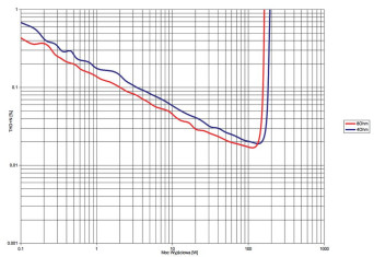

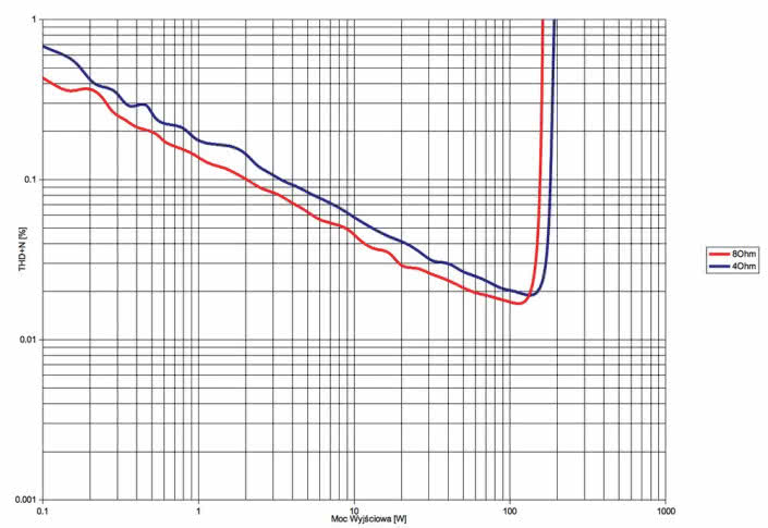

Charakterystyki z rys. 3. pokazują, że THD+N poniżej 0,1 % można osiągnąć dla mocy wyjściowej przekraczającej 2 W przy 8 Ω i 3 W przy 4 Ω.
