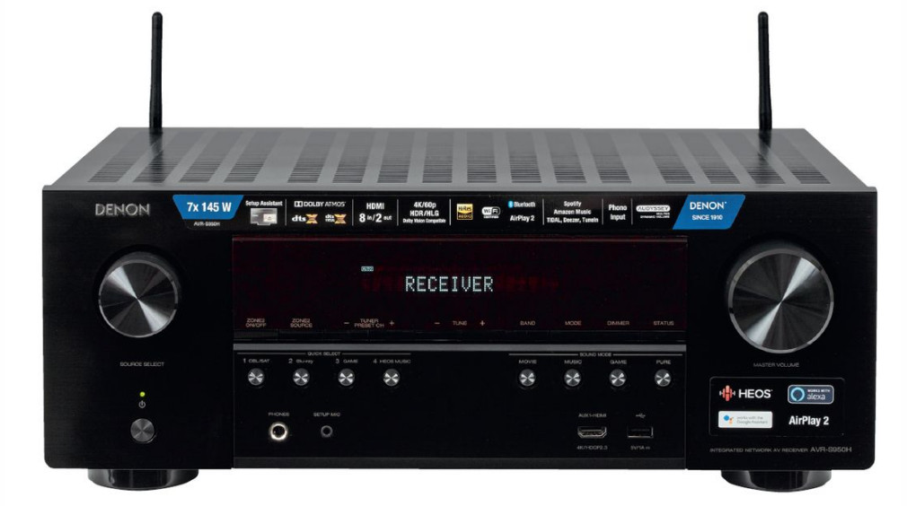

Denon AVR-S950H wygląda znajomo, schemat jest ten sam co w AVR-X, front lekko zaokrąglony w górnej części, dwa pokrętła podstawowej obsługi, ale zestaw przycisków wyraźnie się powiększył.
Oprócz ich rządku tuż pod matrycą pojawiły się dwie kolejne grupy - jedna to "czwórka" tzw. szybkiego wyboru Quick Select, druga pozwala na łatwe przełączanie trybów dźwiękowych.

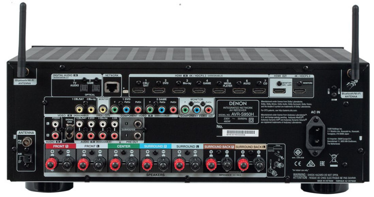

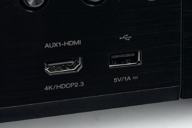

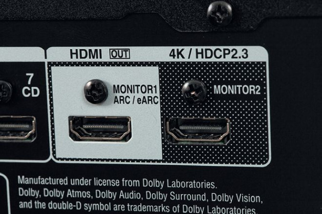

Na froncie mamy też wejście HDMI (oczywiście z 4K) i USB (możemy odtwarzać pliki z pendrajwów), wyjście słuchawkowe oraz złącze na mikrofon kalibracyjny. Wejść HDMI jest aż siedem (nie licząc frontowego) i dwa wyjścia (główne z kanałem zwrotnym eARC).

Amplituner ma wprawdzie skaler obrazu do formatu 4K, ale nie potrafi konwertować sygnałów analogowych na cyfrowe (sygnału ze źródeł analogowych, które podamy do wejść komponent i kompozyt, nie wyprowadzimy do telewizora przewodem HDMI). Dla analogowych źródeł audio są cztery wejścia liniowe i jedno gramofonowe (dla wkładek typu MM). Są też dwa cyfrowe wejścia optyczne.

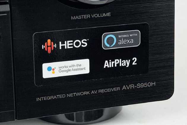

Denon AVR-S950H ma zarówno moduł bezprzewodowy Bluetooth, jak i Wi-Fi (dwuzakresowe), jest także przewodowy LAN. Litera H w symbolu oznacza firmową platformę Heos, a to załatwia sprawę gruntownie - tak na płaszczyźnie ekosystemu strefowego, jak i dostępu do stale rozbudowywanej platformy usług w chmurze.
Najwygodniej tym wszystkim sterować z poziomu dedykowanej aplikacji mobilnej, ale Heos idzie jeszcze dalej. Za towarzystwo możemy mieć asystenta Amazon Alexa, Google Assistant i Apple Siri (stało się to możliwe dzięki włączeniu do specyfikacji systemu AirPlay 2), ale przy wsparciu zewnętrznych urządzeń i zdalnych algorytmów.

Podręczne wejścia coraz częściej mają schemat gniazda HDMI oraz USB.

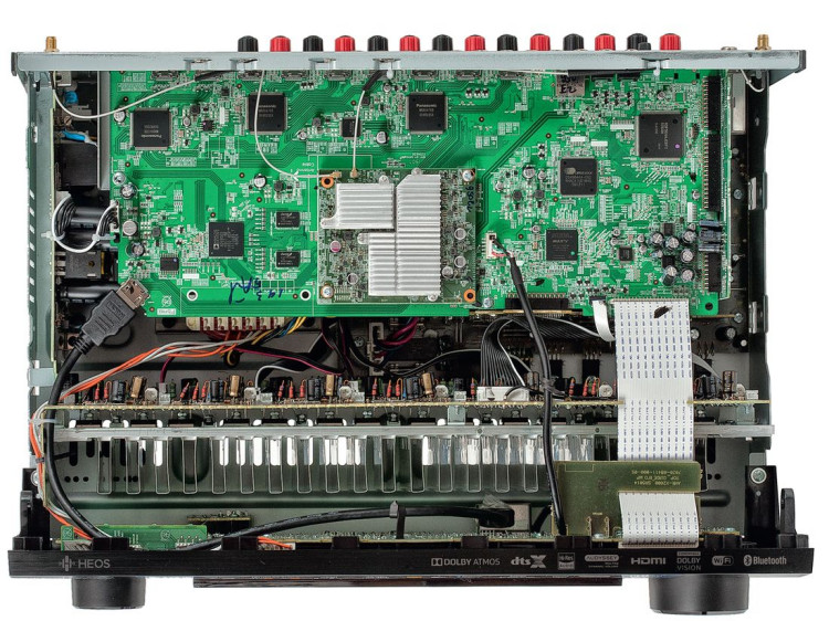

Radiator jest spory, zmieściło się na nim siedem par tranzystorów. W sekcji przedwzmacniacza dominują już układy scalone. Do dekodowania sygnałów audio służy ponownie Cirrus Logic CS49844A.
Widać także przetworniki DAC AKM4458 (układ 8-kanałowy) do głównych zadań oraz Burr Brown PCM5100A - dodatkowy, stereofoniczny DAC, który prawdopodobnie obsługuje zdalną strefę.

Jedno z dwóch wyjść HDMI ma najnowszy protokół eARC, dodatkowe może służyć np. do uruchomienia zdalnej strefy.

Moduł cyfrowy jest w amplitunerach modernizowany i rozwijany, tutaj zajmuje niemal połowę obudowy.

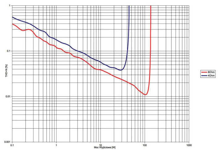

Od jakiegoś czasu obserwujemy starania Denona, aby amplitunery mogły (wreszcie) oficjalnie obsługiwać kolumny 4-omowe, więc i takie obciążenie podłączymy do każdego z siedmiu kanałów w naszym laboratorium, grzecznie ustawiając selektor trybu pracy w odpowiedniej pozycji.
Amplituner zachowuje się wówczas bardzo asekuracyjnie, moc w jednym kanale wynosi tylko 44 W, podczas gdy przy 8 Ω sięga aż 136 W. W stereo moc wynosi odpowiednio 2 x 120 W i 2 x 44 W, przy pięciu kanałach 5 x 64 W i 5 x 43 W, a przy wszystkich siedmiu wysterowanych jednocześnie – 7 x 45 W przy 8 Ω, natomiast przy 4 Ω włączyły się układy zabezpieczające; to jednak drakońskie warunki pomiarowe (wysterowanie ma charakter ciągły), w praktyce nie powinno być najmniejszych problemów.

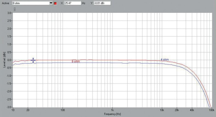

Czułość AVR-S950H jest standardowa, wynosi 0,19 V, a odstęp od szumów - 80 dB – to całkiem dobry rezultat dla amplitunera AV; dynamice udaje się "złapać" 100 dB. Na charakterystykach częstotliwościowych (rys. 1) wszystko jest w porządku, spadek -3 dB pojawia dopiero w okolicach wysokich 90 kHz.

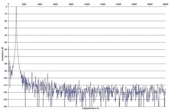

AVR-S950H gra "czysto" (rys. 2), najsilniejsza jest druga harmoniczna, ale i ona leży poniżej -90 dB.
Już wiemy, że dla obciążenia 8-omowego moc jest wyższa, a jednocześnie zniekształcenia THD+N utrzymują się na niższym poziomie, i to w całym zakresie mocy wyjściowej. Z tych powodów należy rekomendować dla NR1510 kolumny 8-omowe.
