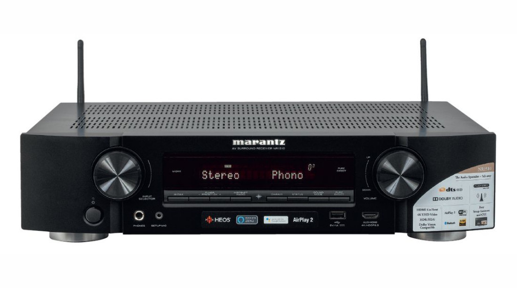

Już na pierwszy rzut oka Marantz NR1510 wyróżnia się na tle pozostałych amplitunerów w tym teście. Niższy front to przynależność do kategorii tzw. slimów, którą znajdziemy też w ofertach Pioneera i Yamahy.

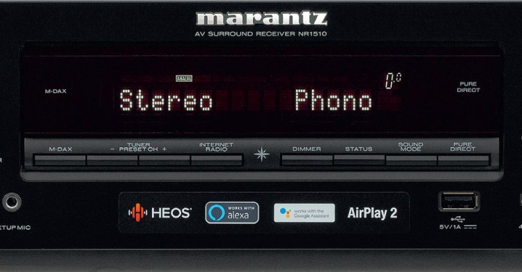

Front złożono z płaskiego panelu centralnego i dwóch zaokrąglonych sekcji bocznych, a na granicach tych elementów ulokowano dwa pokrętła. W środku starczyło miejsca na czytelną matrycę, a osiem przycisków pozwala dobrać się do podstawowych funkcji. Jest też wyjście słuchawkowe, wejście na mikrofon kalibracyjny, wejście USB (na nośniki pamięci) i HDMI (4K).

Marantz NR1510 jest znacznie mniejszy od konkurentów, co wymusiło też redukcję wyświetlacza.

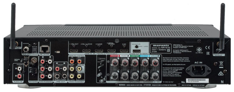

Marantz NR1510 - złącza
Z tyłu jest pięć wejść HDMI, w większości sytuacji wystarczy też pojedyncze wyjście, można je pochwalić za obecność najnowszej odsłony systemu eARC. Jest też 4K, Dolby Vision czy HLG, chociaż bez skalowania.

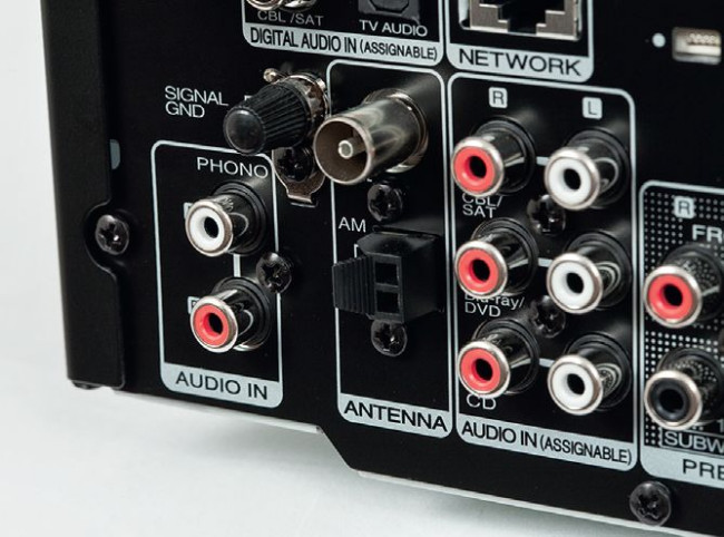

Są trzy wejścia kompozytowe i jedno wyjście tego typu, nie ma konwertera wizyjnego, więc sygnały analogowe w takiej formie będą musiały być wyprowadzone na zewnątrz. Czterem liniowym wejściom RCA towarzyszy jedno na gramofon (wkładki typu MM).
Jest też, co rzadkie w tej klasie cenowej, wyjście z przedwzmacniacza (procesora) dla sygnałów z dwóch kanałów przednich - możemy tą drogą podłączyć z założenia lepszą zewnętrzną końcówkę mocy. Wejścia cyfrowe audio to klasyczna parka optyczne/ współosiowe.

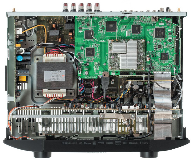

Gdy popatrzymy na organizację wnętrza, nie zauważymy specjalnych różnic w stosunku do większych amplitunerów. Zdecydowanie mniej miejsca zajmuje jednak zasilacz, skromniejszy jest też radiator końcówek mocy, chociaż wciąż są to liniowe wzmacniacze pracujące w klasie AB (czym na pewno nie będziemy się martwić).
W sekcji wizyjnej występują scalaki Panasonica oraz Analog Devices. Marantz za to rozwiązał inaczej niż Denon w AVR-S950H czy Pioneer w VSX-934 sekcję audio - dekoder surround to układ Analog Devices z prestiżowej rodziny SHARC.
Niska tylna ścianka zmusiła do pewnych oszczędności, jeśli chodzi o wyposażenie, ale Marantz pomieścił tutaj całkiem sporo, są nawet analogowe wejścia i wyjścia wideo, jest też obowiązkowy przedwzmacniacz gramofonowy.

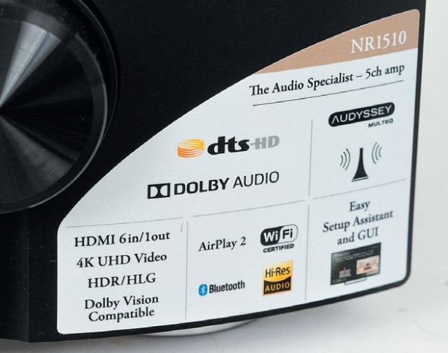

Po reklamach (w formie naklejek) ich poznacie, jednym z wielu wyznaczników najnowocześniejszych amplitunerów A/V jest obecność systemu Apple AirPlay 2.

Niska obudowa wymusiła zmniejszenie radiatora, płytka cyfrowa jest jednak podobna jak w "dużych" amplitunerach.

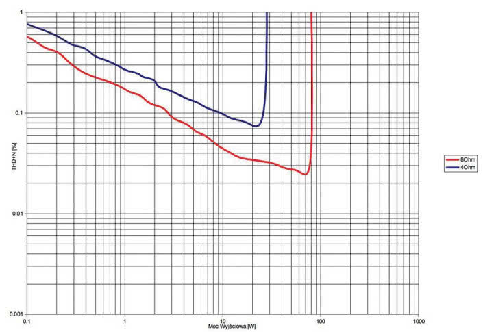

Chociaż NR1510 może pracować z obciążeniami 4-omowymi, to w specyfi kacji podana jest moc tylko dla 8 Ω, i to raczej skromna - 2 x 50 W. W naszym laboratorium NR1510 dostarczył przy 8 Ω w jednym kanale wysterowanym 80 W, w trybie stereo - 2 x 70 W, a przy pięciu jednocześnie - już tylko 5 x 27 W.
Gdy przejdziemy na obciążenie 4-omowe, wraz z przełączeniem selektora w odpowiedni tryb, sytuacja będzie podobna jak w Denonie - moc spada do odpowiednio 28 W, 2 x 25 W oraz 5 x 19 W. Warto więc, mając kolumny 4-omowe, spróbować pozostać w trybie 8-omowym. Najwyżej włączą się układy zabezpieczające, ale zanim to nastąpi, wyciągniemy wyższą moc.
NR1510 można za to pochwalić za najniższy poziom szumów, S/N osiąga 83 dB, dzięki czemu, mimo umiarkowanej mocy wyjściowej, dynamika przekracza 100 dB. Charakterystyk częstotliwościowych z rys.1. nie powstydziłby się żaden wzmacniacz stereofoniczny, spadek przy 100 kHz jest mniejszy od 2 dB.
Rys. 2. potwierdza niski poziom szumów i umiarkowanych zniekształceń, trzecia harmoniczna leży przy -84 dB, piąta - przy -85 dB, a siódma - już przy -90 dB. THD+N poniżej 0,1% osiągniemy dla mocy wyższej niż 2,8 W przy 8 Ω; przy 4 Ω dopiero powyżej 10 W.
