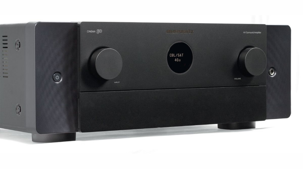

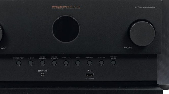

Marantz Cinema 50 to już duży "klocek", ale dzięki specjalnym zabiegom wygląda nie tylko imponująco, lecz również oryginalnie i elegancko. Skrajne panele frontu mienią się w charakterystyczny sposób; wykonano je ze specjalnego tworzywa, centralną część z metalu.

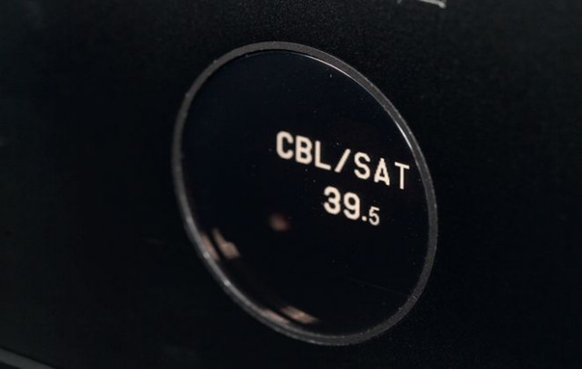

Dwa pokrętła (do regulacji głośności i wyboru wejść) oraz okrągły wyświetlacz są typowe dla Marantza; niewielka matryca nie wystarczy do czytelnego przedstawiania wszystkich skomplikowanych ustawień amplitunera AV, ale przecież ważniejsze są inne "kanały" komunikacji – aplikacja mobilna, menu ekranowe (w wysokiej rozdzielczości) czy nowoczesny dostęp z poziomu przeglądarki www.

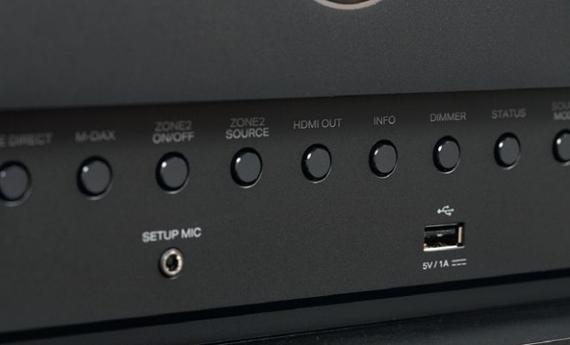

Z kolei pod klapką zgromadzono duży arsenał przycisków, z których nie będziemy korzystać na co dzień, i dwa gniazda: USB (do odtwarzania muzyki z tzw. pendrajwów, więc w kontekście umiejętności strumieniowych amplitunera tak naprawdę... do niczego) i dla mikrofonu kalibracyjnego (absolutnie konieczne).
Ale nasunęło mi się pytanie: Skoro tak dobrze poszło ze źródłami dźwięku, dlaczego nie uwolnić od kabla również mikrofonu kalibracyjnego, wykorzystując do tego np. (obecny przecież w każdym amplitunerze) system Bluetooth? Wtedy z "panelu podręcznego" (gniazd na froncie) można by w ogóle zrezygnować.

Wyświetlacz jest mały, ale ozdobny. Okazuje się też w swojej pomocniczej roli zupełnie wystarczający.

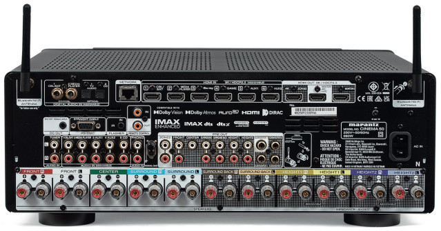

Marantz Cinema 50 jest amplitunerem 9-kanałowym w rozumieniu liczby końcówek mocy. Fakt, iż na tylnej ściance znajdziemy więcej par zacisków głośnikowych – w tym przypadku jedenaście – ani trochę nas nie dziwi, bo jest już utrwaloną praktyką, że taka aranżacja ułatwia wykonanie różnych, alternatywnych instalacji, bez konieczności przepinania kabli – tylko w menu ustawiamy, do których gniazd i jaki ma popłynąć sygnał.
Pomaga to w tworzeniu systemów surround, zasilaniu drugiej strefy, połączeniach bi-amping, pozwalając wykorzystać cały potencjał amplitunera. Zdalną strefę obsłużymy także z wyjść RCA i niezależnego wyjścia HDMI.
W Cinema 50 egzystencję wejścia podręcznego podtrzymuje USB do odtwarzania muzyki.

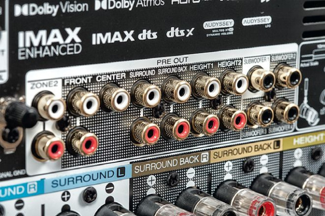

Od dawien dawna zaawansowane amplitunery mają niskopoziomowe wyjścia wielokanałowe (z sekcji procesora), pozwalające zewnętrznymi (w intencji lepszymi) końcówkami mocy zastępować pracę końcówek wewnętrznych (niekoniecznie wszystkich, ale wybranych kanałów), a w przypadku wyjścia aż 11.4, jakie pojawia się w Marantzu Cinema 50, rozwinąć cały system do takiego formatu.
Gdyby komuś było mało sufitowych atrakcji, to w najbardziej rozbudowanym wariancie może osiągnąć np. 7.1.4 (wymagający właśnie jedenastu kanałów mocy).
Z drugiej strony, kupując nowoczesny amplituner nie jesteśmy zobligowani do wiercenia dziur w suficie, Dolby Atmos to system na tyle elastyczny, że może rozwinąć się (chociaż nie tak dobrze) również w tradycyjnej "niskiej" przestrzeni, a efekty "górnej warstwy" można powierzyć elektronice wirtualnej.
Większość z gniazd zaawansowanego amplitunera AV w wielu systemach nigdy nie zostanie wykorzystana. Często wystarczy jeden kabel HDMI i garść kabli głośnikowych.
Wszystkie opcje obsłuży dekoder Dolby Atmos, są też inne systemy (w tym DTS:X, Auro-3D), chociaż w dobie hegemonii Atmosa raczej rzadko wykorzystywane.

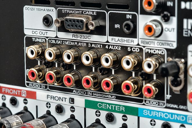

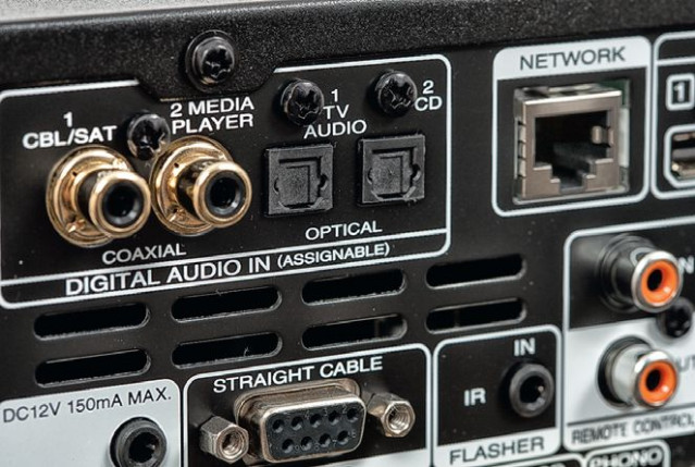

Marantz Cinema 50 ma też wciąż sporo – siedem – wejść analogowych, w tym dla gramofonu (MM). Wejścia cyfrowe są cztery, pod Toslink i S/PDIF. Bardzo zasobna jest sekcja HDMI – sześć wejść, dwa podstawowe wyjścia (jedno z eARC) plus jedno dla zdalnej strefy.
W tym ostatnim przypadku rozdzielczość ograniczono do 4K, pozostałe obsługują standard 8K. Jest więc i skaler 8K, ale nie było potrzeby instalowania konwerterów wizyjnych, bo amplituner nie ma analogowych wejść (wideo).
W zestawie wyjść niskopoziomowych są aż cztery dla subwooferów… Na szczęście sygnały LE są takie same, więc z powodzeniem wystarczy jeden.

Chociaż klasyczne wejścia cyfrowe (optyczne i współosiowe) tracą na znaczeniu na rzecz HDMI i Bluetooth, to w Cinema 50 jest ich wciąż sporo.

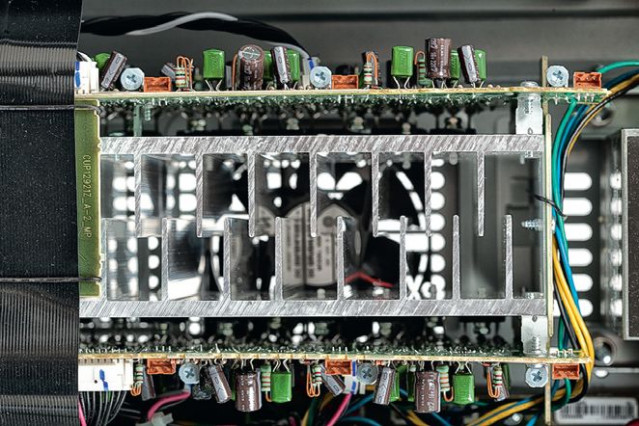

Końcówki mocy zainstalowano na dwóch radiatorach ustawionych na "suwak". Chłodzenie wspomagają dwa wentylatory.

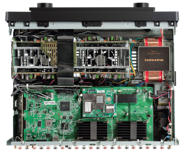

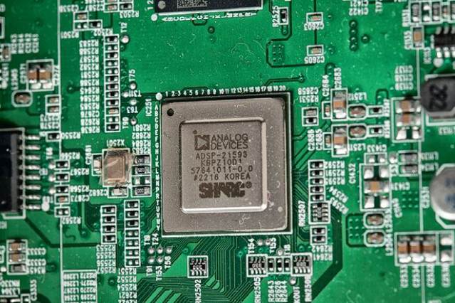

W centrum sekcji cyfrowej audio znajduje się doskonały procesor Analog Devices SHARC, odpowiedzialny między innymi za dekodowanie sygnałów surround.

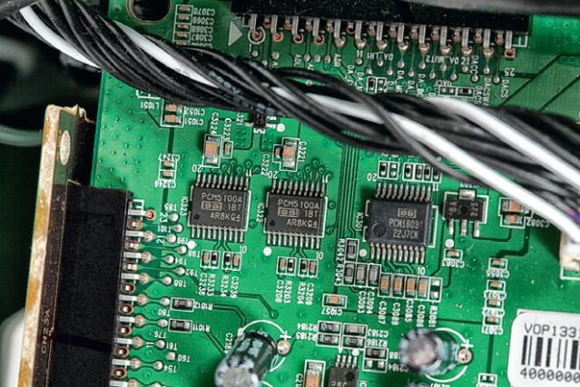

Również Marantz często stosuje przetworniki C/A z rodziny PCM5100; obok widać PCM1803 (też Burr Brown) do konwersji analogowo-cyfrowej.
