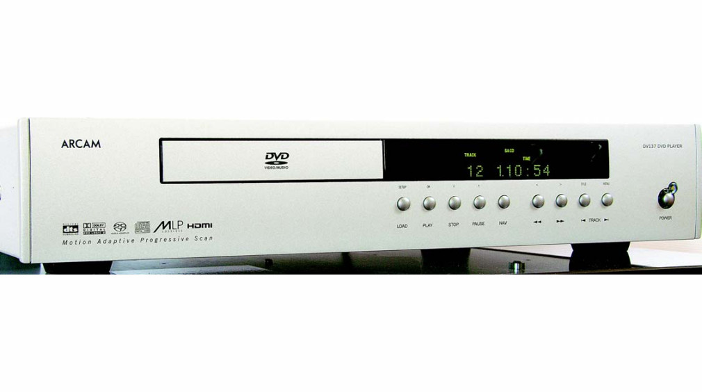

DV 137 jest zwiastunem zmian w ofercie Arcama. Wskazuje na to chociażby jego trzycyfrowy symbol (dotychczas wszystkie odtwarzacze CD i DVD miały w nazwie dwie cyfry), a od strony technicznej zastosowanie procesora Vaddis 888s. To zupełnie nowa platforma, i dlatego nie będzie chyba możliwy upgrade starszych odtwarzaczy. Z procesorem tym pracuje także zupełnie nowy (u Arcama) skaler, który pozwala poddać konwersji obraz z płyty DVD aż do 1080p. Nowością jest także zaakceptowanie przez Arcama formatu SACD.

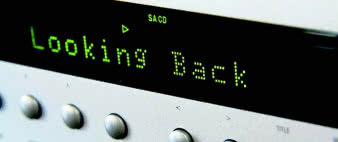

Duży, zielony wyświetlacz dot-matrix (wcześniej Arcam korzystał jedynie z wyświetlaczy LED uważając, że mniej szumią), aluminiowa obudowa (oprócz panelu przedniego) i spory ciężar – Arcam prezentuje się godnie, to nie tani naleśnik.
Z przodu kilka przycisków, które pełnią podwójną rolę – za ich pomocą albo steruje się pracą napędu, albo ustawia menu lub set-up. Z tyłu komplet wyjść analogowych audio (z podwojonymi frontami), wyjścia wideo komponent, SCART, S-Video i kompozyt, a także wyjścia cyfrowe – koaksjalne i optyczne, a także HDMI w specyfikacji 1.1.
Mamy także gniazdo sieciowe IEC, łącze RS-232, dzięki któremu można urządzenie wprząc do systemów instalacyjnych, a także gniazda triggerów.
