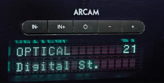

Centrum zajmuje duża, błyszcząca powierzchnia z przyciskami sterującymi oraz zielonym wyświetlaczem - bardzo czytelnym, pomocnym, zdecydowanie najlepszym w tym teście.

Tweetery skierowano lekko na zewnątrz, tworząc też przed membraną asymetryczną tubkę, zadaniem której jest zapewne dodatkowa korekcja charakterystyk kierunkowych. Pięć przycisków ulokowanych z przodu pozwala na regulację głośności, wybór źródeł oraz włączenie urządzenia; wyświetlacz prezentuje także trochę symboli o aktywnych trybach pracy.
