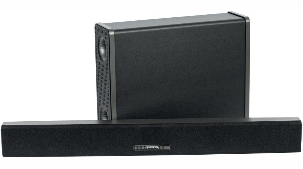

Wykonanie Soundbar umiarkowanej wielkości, ale solidny. Prosta konfiguracja 2.0 z wysokiej jakości przetwornikami i dodatkiem membran biernych. Wygodny, ustawny subwoofer (można zainstalować w pionie lub poziomie).
Funkcjonalność Absolutne minimum, dekodery Dolby Digital i tryb wirtualny (Dolby Virtual Speaker), wejścia optyczne i współosiowe (bez HDMI), śladem nowoczesności pozostaje Bluetooth.
Brzmienie Soczyste, błyszczące, detaliczne, radosne. Duży udział wysokich tonów podkreśla swobodę przestrzenną, ale nie jest ona uporządkowanym spektaklem dźwięku dookólnego. Bas wystarczający.
W większości soundbarów Monitor Audio widać też pokrewieństwo z konwencjonalnymi konstrukcjami głośnikowymi, jako że są pasywne; to rozwiązanie bardzo kontrowersyjne, stąd niszowe, a już na pewno miałbym poważne wątpliwości, czy można w jednym teście porównywać typowe soundbary (aktywne, wyposażone w komplet wzmacniaczy) z pasywnymi, jednak trochę niespodziewanie, pojawił się właśnie nowy model ASB-10 – pierwszy "normalny" soundbar Monitor Audio.
System soundbarowo-subwooferowy Monitor Audio składa się z dwóch formalnie niezależnych komponentów, które można kupić oddzielnie. Subwoofer WS-10 zaprojektowano jednak wyraźnie z myślą o soundbarze ASB-10, zadbano o spójne wzornictwo, a także o funkcjonowanie bezprzewodowej komunikacji. Można też dobrać zupełnie inny subwoofer albo, przynajmniej na sam początek, nie kupować go w ogóle, ponieważ sam soundbar jest na tyle szerokopasmowy, że może pracować samodzielnie.

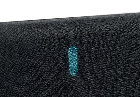

ASB-10 nie ma wyświetlacza, funkcje informacyjne pełni jedna, zmieniająca kolory dioda.

Monitor Audio ASB-10 jest dość mały (krótki), ale ciężki i solidny. Obudowę pokrywa (z przodu i na fragmencie góry) czarna maskownica, wygląd ożywiają metalowe, srebrne panele na bocznych ściankach. Spod ciemnej tkaniny miejscami połyskują złote kopułki wysokotonowe, charakterystyczne dla Monitor Audio. Układ przetworników jest, jak na soundbarowe zwyczaje, niekonwencjonalny.
ASB-10 ogranicza się bowiem do konfiguracji stereofonicznej (2.0). Po każdej ze stron zainstalowano trzy przetworniki: dwa 7,5-cm nisko-średniotonowe i 25-mm kopułkę wysokotonową. Membrany przetworników nisko-średniotonowych są czarne, ale i one, podobnie jak kopułka, zostały wykonane w technice C-CAM. Bliżej środka znajdują się jeszcze dwie owalne membrany bierne, które w dużym stopniu poprawiają przetwarzanie niskich częstotliwości. Każda sekcja ma własny wzmacniacz, są więc w sumie cztery, o łącznej mocy 100 W (membrany bierne, rzecz jasna, wzmacniaczy nie mają).

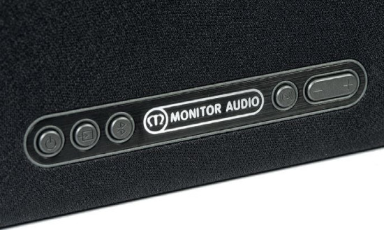

Właściwie wszystkie funkcje możemy obsłużyć z przedniego panelu za pomocą sześciu przycisków; oprócz regulacji wzmocnienia i wyboru wejść, służą one do aktywacji trybu wirtualnego i konfiguracji połączenia Bluetooth.

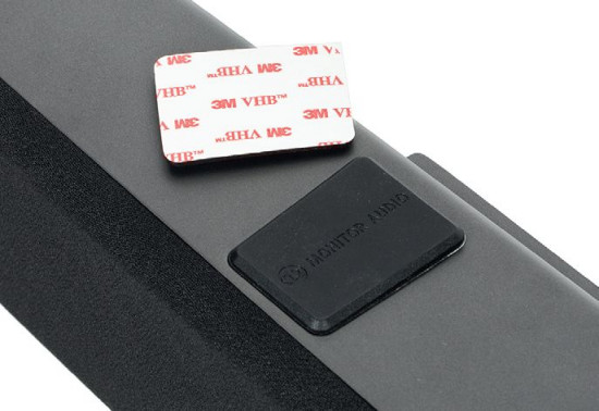

Uruchomienie urządzenia wymaga tylko podłączenia kabli (konfi guracji nie ma tu właściwie żadnych) i... przyklejenia gumowy nóżek.
ASB-10 nie wymaga żadnych wstępnych ustawień, jest to urządzenie, jak na soundbar, wyjątkowo proste. Do dyspozycji mamy dwa wejścia cyfrowe (optyczne i współosiowe) i jedno analogowe. W zagłębieniu znajdziemy wyjście dla subwoofera (gdyby trzeba było go podłączyć przewodem). Jest tryb Bluetooth (z aptX). Możliwości dekodowania sygnałów surround ograniczają się do standardu Dolby Digital oraz Dolby Pro Logic II, tryb wirtualny jest uzyskiwany z pomocą Dolby Virtual Speaker. W działaniu urządzenia (między innymi w wybranym wejściu) pomaga zorientować się jedna, wielokolorowa dioda, w instrukcji obsługi dokładnie rozpisano znaczenie kolorów i sekwencji. Niewielki czarny pilot pozwala na obsługę podstawowych funkcji.

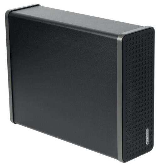

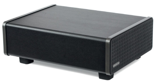

WS-10 można ustawić poziomo lub pionowo; jeden z wymiarów obudowy jest wyraźnie mniejszy od pozostałych. Na bocznej (lub dolnej, w zależności od ustawienia) ściance pracuje 20-cm głośnik, podłączony do wzmacniacza 120 W. Oprócz regulacji poziomu i przełącznika fazy, są trzy tryby pracy – Music, Movie oraz Impact – różniące się charakterystykami częstotliwościowymi (nie ma jednak tradycyjnej regulacji częstotliwości "odcięcia"). Zestaw ASB-10/WS-10 wymaga trochę majsterkowania; gumowe nóżki trzeba przykleić do specjalnych szyn w soundbarze; to jeszcze drobiazg, poważniejszym zadaniem jest przykręcenie nóżek do obudowy subwoofera (nie ma tam ani otworów, ani oznaczeń).
To jeden z oryginalniejszych i wygodniejszych subwooferów - można go ustawić pionowo lub pionowo...
...ale cztery gumowe nóżki użytkownik musi zainstalować samodzielnie.
