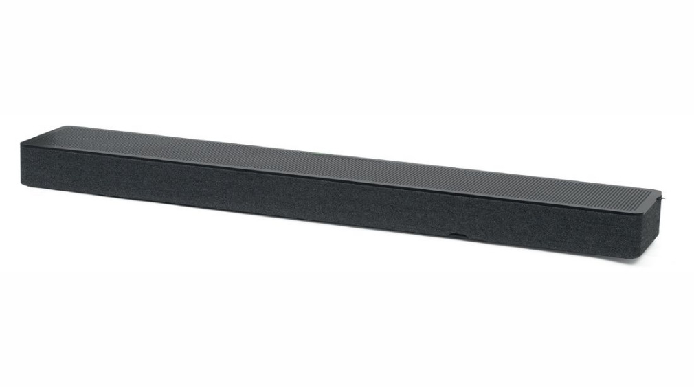

Loewe klang bar3 mr jest średniej wielkości, będzie się dobrze komponował z telewizorami o przekątnej od 43 cali. Obudowa jest wprawdzie niska, ale dość głęboka, większa (niż zwykle) objętość oczywiście służy lepszym warunkom przetwarzania niskich częstotliwości. Górną ściankę niemal w całości zasłania ażurowa płyta, a front – tekstylna maskownica.
klang bar3 mr to formalnie "tylko" 3.1, ale pod względem akustycznym to bardzo staranna i rozsądna konstrukcja.
Loewe klang bar3 mr - przetworniki
Pod górnymi perforacjami wypatrzymy dwa przetworniki. Już witamy się z gąską i kanałami "sufitowymi" Dolby Atmos… a tutaj rozczarowanie albo wręcz przeciwnie – ulga, bo zamiast naciąganych atmosowych gadżetów, są to 10-cm (bardzo duże jak na soundbar) przetworniki niskich częstotliwości, dzięki którym listwa radzi sobie bez wsparcia subwoofera.
Pozostałe przetworniki znajdują się z przodu i współtworzą formalnie skromny system 3.1, ale w każdym kanale pracuje "godny" układ dwudrożny; w lewym i prawym składający się z jednego owalnego nisko-średniotonowego i wysokotonowej kopułki, w centralnym są dwa nisko-średniotonowe, aby stworzyć z kopułką układ symetryczny o większej wydajności.

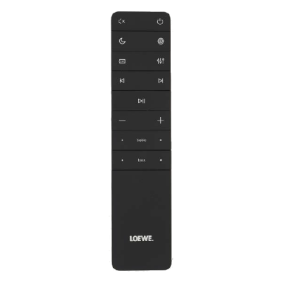

Do sterowania wszystkimi funkcjami służy pilot, jednak stosunkowo niewiele na nim regulacji; pobawimy się niskimi i wysokimi tonami oraz kilkoma trybami (film, muzyka, dialogi). Loewe klang bar3 mr nie będzie też nas absorbował wieloma pomysłami przestrzennymi, są dwa zasadnicze warianty – Stereo i Surround.
W serwisach znajdziemy aplikację "My Loewe", jednak po jej zainstalowaniu okazuje się, że to jedynie zbiór dokumentów (przede wszystkim instrukcje obsługi) oraz narzędzie ułatwiające zdalną rejestrację urządzenia w bazie producenta. Kto więc pochopnie wyrzuci tradycyjny pilot do kartonu, będzie go musiał stamtąd niechybnie wygrzebać.

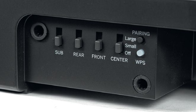

Pod zaślepką została ukryta sekcja przełączników konfigurujących opcjonalne, zewnętrzne głośniki systemu, rozwiniętego do 5.1.

Jedną z najbardziej oryginalnych funkcji modelu klang bar3 mr jest rozbudowana i elastyczna formuła współpracy z zewnętrznymi, dodatkowymi głośnikami, bowiem został wyposażony w wyjście niskopoziomowe 5.1 w takiej formie, jaką znamy ze wzmacniaczy wielokanałowych.
Jego pełne wykorzystanie sprawia, iż soundbar wchodzi w rolę procesora AV. Wyjście 5.1 może więc posłużyć do podłączenia zewnętrznej, wielokanałowej końcówki mocy (a dopiero do niej głośników) lub bezpośrednio głośników aktywnych.
Zbudujemy w ten sposób "prawdziwy" system wielokanałowy, co może się wydawać pomysłem dziwnym, skoro za pomocą soundbarów chcieliśmy od takiego skomplikowania uciec…
Pilot jest nowoczesny i wygodny, odpowiada za wszystkie funkcje i ustawienia. Dbajmy o niego, bo nie ma aplikacji mobilnej.
