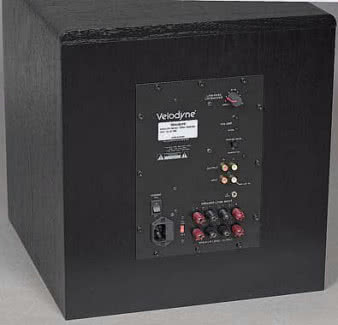

Wyposażenie w podłączenia jest bardzo bogate - w standardach niskopoziomowym (RCA) i wysokopoziomowym (zaciski głośnikowe) występują zarówno wejścia, jak i wyjścia. Sygnał na wyjściach głośnikowych jest filtrowany górnoprzepustowo przy 120 Hz, na wejściach jest oczywiście regulowany - potencjometrem na płycie wzmacniacza.

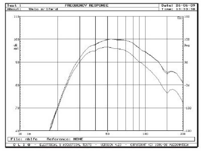

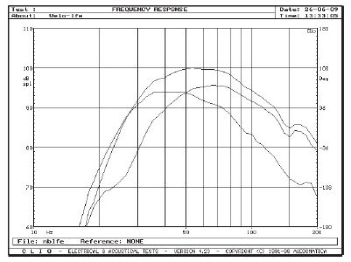

Velodyne CHT-10Q wygląda na bas-refleks i zasadniczo nim jest, jednak jakiś element układu - może silne wytłumienie obudowy (urządzenia nie rozkręcaliśmy, bo się temu trochę opierało) - powoduje osłabienie efektu odciążenia głośnika od dużych amplitud w zakresie częstotliwości rezonansowej obudowy. Mimo to rejon ten można zlokalizować - to okolice 25 Hz. Na wytłumienie obudowy wskazuje również w tej sytuacji łagodny i przesunięty ku wyższym częstotliwościom grzbiet charakterystyki ciśnienia z otworu, osiągający maksymalny poziom w zakresie 40-50 Hz.
Charakterystyka wypadkowa ma szczyt w zakresie 50-70 Hz, opada więc już poniżej 50 Hz, ale powoli zwiększając nachylenie. Omawiane charakterystyki, pokazane na rys.1., dotyczą sygnału podanego na wejście LFE i teoretycznie nie poddanego filtrowaniu - praktycznie filtrowanie jest oczywiste, ale leży najwyżej. Charakterystykę taką uzyskujemy, gdy regulator częstotliwości filtrowania przekręcimy w lewą skrajną pozycję, nazwaną "direct". W połowie skali mamy oznaczenie "80 Hz", a na prawym skraju "40 Hz".

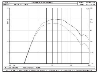

Charakterystyki systemu dla skrajnych pozycji pokazane są na rys. 2. Jedną z nich znamy więc już z poprzedniego rysunku, jej spadki -6 dB na obydwu zboczach to ok. 32 Hz i 100 Hz; z kolei dla najniższego filtrowania punkty te znajdujemy przy 30 Hz i 85 Hz. Zwraca uwagę bardzo niewielki zakres regulacji górnej częstotliwości granicznej - najniższa możliwa leży nawet trochę wyżej niż deklarowana najwyższa, a ta w rzeczywistości też leży niedaleko. To, że nie możemy ustawić filtrowania wyżej niż 100 Hz, eliminuje ze współpracy tylko małe satelity, ale bez zejścia z filtrowaniem poniżej 85 Hz możemy mieć problemy ze zintegrowaniem systemu z dużymi kolumnami.
Ostatecznie filtrowanie w okolicach 80 Hz przyjęto jako standard w systemach wielokanałowych i w takich CHT-10Q może się sprawdzić, a wtedy z pomocą przyjdą też nastawienia w procesorze, pozwalające ewentualnie tym sposobem uzyskać niższe częstotliwości podziału, natomiast w systemach stereofonicznych, gdzie zwykle staramy się jak największą część pasma zachować dla kolumn głównych, zastosowanie CHT-10Q wydaje się ograniczone zbyt wysokim filtrowaniem, które w dodatku nie pokrywa się z deklaracjami producenta zapowiadającego, że najniższa częstotliwość filtrowania może być ustalona nawet przy 40 Hz. Poziom maksymalny jest satysfakcjonujący - 113 dB.
