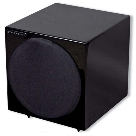

Okrągła maskownica to dobry pomysł, czyni wygląd ciekawszym, a jednocześnie pozostawia zupełnie  neutralnym. Tylko logo na froncie jest z natury rzeczy firmowe, ale i ono nie jest nachalne, nawet gdy  zaświeci się w nim mała dioda LED.
W opisie producenta ma ona zmieniać kolor w zależności od trybu  pracy - czerwony przy stand-by, pomarańczowy przy transmisji bezprzewodowej, zielony przy transmisji  przewodowej. A w naszym teście świeciła na niebiesko… Być może urządzenie ma ukryty tryb "testowy",  uruchamiany automatycznie w obecności testujących.

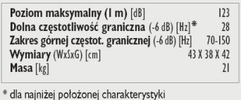

Dolna częstotliwość graniczna 28
Górna częstotliwość graniczna 70-150
Wymiary 43 X 38 X 42

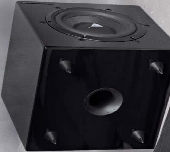

Triangle Meteor 0.5 to konstrukcja bas-refleks; ok. 40-litrowa obudowa strojona jest za pomocą tunelu o średnicy 6 cm i długości 20 cm - co ustaliło częstotliwość rezonansową przy 30 Hz. To ważne, bo ma swój bezpośredni wpływ na pasmo przenoszenia. 30 Hz przy objętości 40 litrów i głośniku 10-calowym to w gruncie rzeczy całkiem niskie strojenie, które w przypadku tej wielkości kolumn biernych, pełnopasmowych, prowadzi zwykle do bardzo satysfakcjonującego przetwarzania niskich częstotliwości. Subwoofery są jednak urządzeniami wyspecjalizowanymi do przetwarzania tylko najniższych tonów i stąd też wymagania w tym zakresie są oczywiście większe.

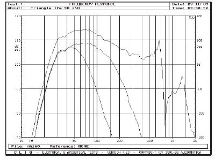

Strojenie do 30 Hz powoduje konieczność zastosowania filtrowania subsonicznego zaraz poniżej tej częstotliwości; nie jest możliwe efektywne i byłoby też niebezpieczne dla głośnika korygowanie charakterystyki "w górę" w celu obniżania częstotliwości granicznej, na co do pewnego stopnia mogą sobie pozwolić konstrukcje z obudową zamkniętą. W rezultacie: chociaż do 30 Hz charakterystyka trzyma wysoki poziom, to poniżej tej częstotliwości spadek jest bardzo szybki, zbocze dąży do nachylenia ponad 30 dB/okt., a -6 dB mamy w okolicach 28 Hz, zresztą zgodnie z deklaracjami producenta, który nie obiecuje gruszek na wierzbie.
Mówiąc mało dyplomatycznie, 28 Hz to najsłabszy wynik w tym teście, ale w gruncie rzeczy wcale nie jest to wynik słaby nawet dla subwoofera. Z pewnością z takimi możliwościami Meteor 0.5 rozszerzy pasmo przetwarzane przez wszystkie małe i średniej wielkości kolumny, a do tego zrobi to z gotowością do wejścia na bardzo wysokie poziomy głośności - jego maksymalny SPL to 123 dB, a więc rekord testu! Można powiedzieć, że "odbił sobie" i jednocześnie obronił honor wszystkich bas-refleksów. Było to możliwe właśnie dlatego, że moc wzmacniacza nie idzie w korygowanie charakterystyki, a przy częstotliwości, przy której mierzymy ten parametr (50 Hz), wciąż bardzo efektywnie pracuje układ rezonansowy obudowy.
Regulacja górnej częstotliwości granicznej jest dostępna w zakresie 70 - 150 Hz (spadek -6 dB na górnym zboczu), co ponownie wskazuje, że pod znakiem zapytania stoi tylko współpraca z bardzo dużymi kolumnami, które sugerowałyby podział niższy niż 70 Hz. Jeżeli jednak wykorzystamy wejście LFE, sposób filtrowania określi zewnętrzny procesor; wejście LFE występuje w Meteorze, podobnie jak M.A. GSW12, w wersji "pure" - sygnał tu dochodzący nie jest w ogóle filtrowany przez układy subwoofera, widać "naturalny" rezonans membrany przy 670 Hz, który oczywiście zostanie daleko poza zakresem pracy.
