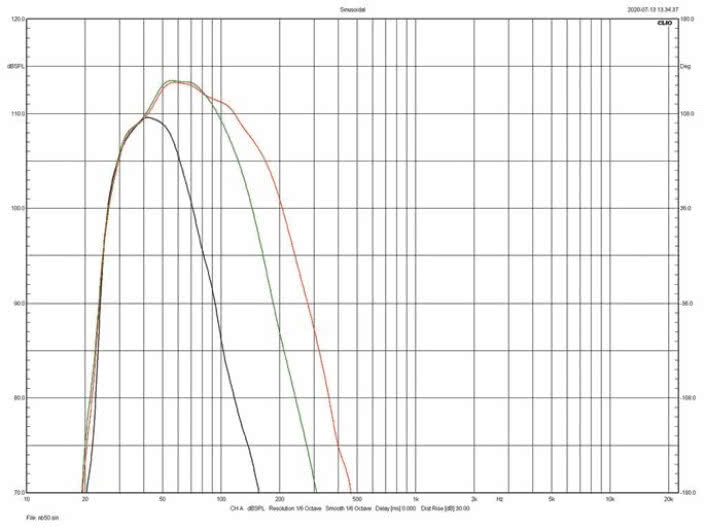

Regulator górnej częstotliwości granicznej oznaczony jest na skrajach 50 Hz i 200 Hz, a pośrodku – 120 Hz. To bardzo szeroki zakres, ale zrozumiały ze względu na główne przeznaczenie tego subwoofera - współpracę z małymi satelitami.
W praktyce (w pomiarach) zakres ten, ustalany przez nas spadkiem -6 dB względem poziomu przy 50 Hz (dla danej charakterystyki) wynosi 65 Hz – 150 Hz (krzywa czarna i krzywa czerwona), jest więc mniejszy, ale wciąż powinien być wystarczający - każde nowoczesne satelitki dociągną do 150 Hz.
Z kolei filtrowanie przy 65 Hz pozwala zintegrować ten subwoofer z regularnymi, średniej wielkości monitorkami. Korzyść wyrażona dolną częstotliwością całego systemu będzie wyraźna, bowiem przy takim filtrowaniu -6 dB na dolnym zboczu to przyzwoite 28 Hz - nawet lepiej, niż podaje producent (31 Hz).
W pozycji środkowej (krzywa zielona), oznaczonej 120 Hz, spadki -6 dB mamy przy 35 Hz i 120 Hz – i takie ustawienie może być potrzebne z małymi satelitami.
Membranę bierną dostrojono do ok. 35 Hz, a poniżej dodano filtrowanie górnoprzepustowe (widoczne poprzez bardzo duże nachylenie zbocza), dzięki któremu układ nie będzie przeciążany dużymi amplitudami. Również dzięki temu udało się uzyskać niezły (jak na tak mały subwoofer) maksymalny poziom - 106 dB (przy 50 Hz).
