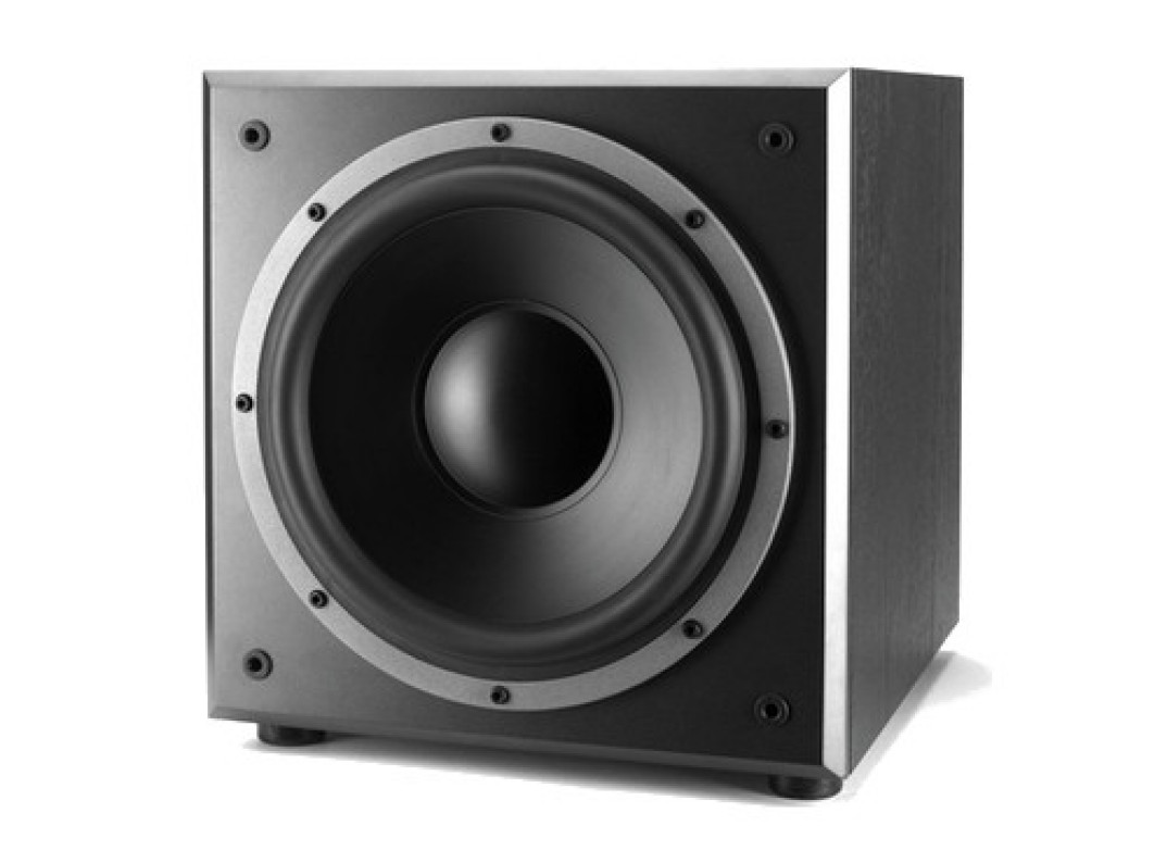

Sygnał, który w formatach wielokanałowych (kina domowego) nazwany jest LFE (Low Frequence Effects) jest wyodrębniany z nagranego materiału dźwiękowego i dekodowany w strumieniu sygnału cyfrowego jeszcze przed jego zapisem, a w procesorach wielokanałowych dekodowany i dalej kształtowany.
Niezależnie od tego procesory wielokanałowe mają zdolność "przekierowywania" niskich częstotliwości z pozostałych kanałów do kanału LFE lub na odwrót.
System stereofoniczny bazuje na materiale nagranym dwukanałowo, bez wyodrębnienia najniższych częstotliwości w specjalnym kanale, i większość systemów stereofonicznych niczego w tej sprawie nie zrobi – wciąż można jednak podłączać do nich subwoofer, dostarczając doń pełno zakresowy sygnał stereofoniczny - czy to z / do gniazd niskopoziomowych (RCA), czy z / do wysokopoziomowych (głośnikowe), dokonując filtrowania w samym subwooferze.
Bardzo rzadko, zwykle w mini-systemach, pojawia się jednak pojedyncze wyjście RCA z sygnałem do subwoofera – jego przygotowaniem zajęła się "elektronika" sprzężona ze wzmacniaczem.
