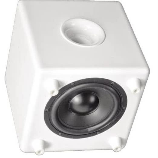

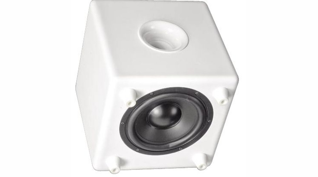

Focal CUB2
Choć subwoofer Focal Cub2 był już w Audio przedstawiany w ramach testu systemu bazującego na małych Sibach, chyba lepiej jego konstrukcję, choćby pokrótce, opisać raz jeszcze, niż odsyłać do Audio… sam nie wiem którego.
Jak na subwoofer systemowy, Focal Cub2 jest całkiem spory, myślę że maksymalnie duży, na jaki większość zainteresowanych tego typu produktem (mam na myśli cały system, przeznaczony do zainstalowania wokół telewizora) może się zgodzić.
Obudowa ma formę bardzo podobną do subwoofera Fazon Sub2, jest sześcianem o boku 30 cm, całkowitą wysokość zwiększają o 3 cm nóżki, które są tu bezwzględnie potrzebne ze względu na zainstalowanie głośnika na dolnej ściance.
Przetwornik ma średnicę 21 cm i membranę z firmowego Polyflexu; pracuje w systemie bas-refleks, co od razu widać - bo o ile głośnik jest trochę schowany, to elegancko wyprofilowany wylot tunelu wyeksponowano na przedniej ściance.
To rozwiązanie estetyczne i nie niosące ze sobą żadnych problemów akustycznych ani szczególnych wymagań co do ustawiania. Wszystkie ścianki pokryto wspomnianą twardą gumą, a krawędzie mocno zaoblono.
Dodatkowo obudowę zdobi okrągła aluminiowa płytka z firmowym logo, umieszczona na górnej ściance - skrzyneczka definitywnie przestaje być prostackim klockiem, który akceptujemy tylko o tyle, o ile uda się go gdzieś schować, a staje się przedmiotem całkiem wdzięcznym… zwłaszcza w kolorze białym, naprawdę wygląda przyjemnie, wręcz apetycznie. Całą tylną ściankę zajmuje panel wzmacniacza, zawierający pełny zestaw regulacyjno-podłączeniowy.

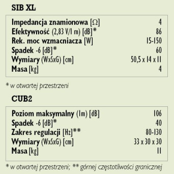

Zalecana moc [W] 15
Impedancja (Ohm) 4
Efektywność [dB] 86
Wymiary 50,5 x 14 x 11

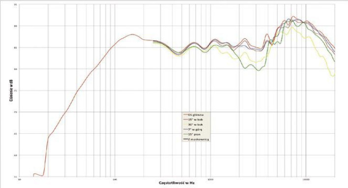

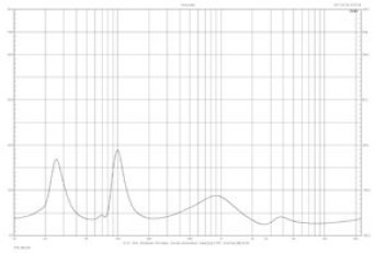

Patrząc na charakterystykę impedancji Sib XL, trudno byłoby się domyślić, że to satelity z ograniczonym pasmem, a nie pełnozakresowe zespoły głośnikowe. Szczególnie zwodniczy jest zakres niskich częstotliwości, gdzie widzimy dwa wierzchołki i minimum między nimi przy ok. 55 Hz, wyznaczające częstotliwość rezonansową bas-refleksu.
Nie determinuje to jednak zdolności doprowadzenia charakterystyki przetwarzania (bez spadku) do tego punktu, notujemy tu już -8 dB, skądinąd to wynik bardzo dobry jak na konstrukcję satelitarną (-6 dB mamy przy 65 Hz, a nachylenie zbocza jest dość łagodne). W zakresie średnich tonów charakterystyka jest wyrównana w pobliżu osi głównej, jednak pod kątem 15O w płaszczyźnie pionowej (przy kolumnie zorientowanej pionowo, a więc w poziomie przy ułożeniu właściwym dla głośnika centralnego), wokół 3 kHz powstaje ok. 6-decybelowe osłabienie; mniejsze, choć szerzej rozpościerające się obniżenie pojawia się pod kątem 30O w płaszczyźnie poziomej, ale na żadnej (z badanych) osi nie unikniemy wyeksponowania wysokich tonów, a dokładnie okolic 8 kHz; z kolei powyżej 10 kHz następuje już spadek.
Czułość ("efektywność napięciowa") Sib XL jest ponadprzeciętnie wysoka 86 dB - ale wracając jeszcze do charakterystyki impedancji trzeba zaznaczyć, że jest to po części zasługa niskiej impedancji: przy 200 Hz moduł ma wartość nieco niższą niż 4 omy, co powoduje zakwalifi kowanie tej konstrukcji jako znamionowo 4-omowej (w dodatku w zakresie średnio-wysokotonowym wartość miejscami spada do ok. 2,5 oma).

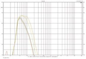

Subwoofer nie operuje w szerokim pasmie, ale nie musimy tego od niego oczekiwać w związku z dobrym zejściem satelitów; przy najwyższym możliwym filtrowaniu spadek -6 dB pojawia się przy 130 Hz, ale i tak właściwsze będzie ustalenie niższej wartości, bliżej dolnej granicy dostępnego zakresu, która wynosi 80 Hz. Zbocze od strony najniższych częstotliwości jest bardzo strome (z pewnością działa tu filtrowanie subsoniczne) i ustala spadek -6 dB przy ok. 40 Hz.
