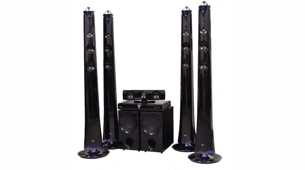

Zasadniczo, jeżeli chodzi o konfigurację, system LG HX996TS przygotowany jest w konwencji bliskiej popularnemu układowi 5.1, czyli z pięcioma głośnikami "dookoła" i kanałem LFE (subwooferowym); pierwsza różnica polega na tym, że subwoofery mamy dwa - stąd wynikałby symbol 5.2.
Głośniki tylne są dokładnie takie same jak przednie (lewy i prawy), a więc wolnostojące; głośnik centralny jest mniejszy i wyraźnie inny - brak w nim charakterystycznego dla pozostałych czterech elementu rozpraszającego, związanego ściśle z pomysłem na dźwięk trójwymiarowy.
I właśnie tworzenie tego dźwięku, za pomocą dodatkowych przetworników, które emitują brzmienie inne niż pozostała część ich układu, ma tłumaczyć użycie symbolu 7.2. Wszystko to trochę tajemnicze…
LG HX996TS - głośniki 3D
Na szczycie każdej z kolumn znajduje się głośnik promieniujący do góry, ponad którym widnieje soczewka akustyczna (rozpraszająca), tak bardzo zwracająca uwagę.
Według aktualnej firmowej prezentacji, akustyczna idea całego rozwiązania polega na stworzeniu dwóch dodatkowych kanałów, grających częścią wspólną sygnałów przednich i tylnych (w zakresie górnego środka i góry pasma), ale z separacją dla lewej i prawej strony. Taki "miks" jest właśnie emitowany w górę, rozpraszany i w dużej części odbijany od sufitu.
Dwa dodatkowe kanały (ponad 5.2) można więc nazwać "górnym przodo-tylnym lewym i górnym przodo-tylnym prawym". Wyjaśnia to też, po co tyle żył w przewodach biegnących do kolumn - każda z nich jest zasilana dwoma niezależnymi sygnałami (podstawowym dla danego kanału i górnym, lewym lub prawym).
Jest też inna (a może dodatkowa) koncepcja, domniemana przez naszego "rednacza" i nieoficjalnie potwierdzona przez jednego z konstruktorów systemu podczas spotkania EISA.
Otóż wrażenia przestrzenne w wielkich salach koncertowych wynikają w dużym stopniu z odbić od sufitu, które nie mogą być jednak w prosty sposób odtworzone w naszych salonach, nawet za pomocą skierowania promieniowania do góry, ponieważ sklepienie w sali koncertowej znajduje się znacznie wyżej, i czas, po jakim wracają do nas odbicia, jest znacznie dłuższy; odbicie od sufitu, znajdującego się w naszym domu znacznie niżej, nie tylko będzie "fałszywe", ale nawet szkodliwe - ponieważ zbyt wczesne, z powodów psychoakustycznych wywoła efekt rozmazania pozornego źródła dźwięku.
Można to skorygować, wprowadzając do układu opóźnienie (w procesorze generującym sygnał dla kanałów "górnych"). Takie opóźnienie mogłoby też być z łatwością regulowane, pozwalając dopasować parametry do wysokości pomieszczenia odsłuchowego jak i pomieszczenia, którego akustykę chcemy symulować.
W ramach takiej koncepcji każdy z czterech głównych kanałów mógłby zostać wzbogacony o "projekcję górną" bazującą wyłącznie na jego własnym sygnale, a tylko opóźnionym; trudno byłoby jednak taki system określać jako 7.2; można było jednak połączyć zarówno wspomniane miksowanie, jak i opóźnianie sumarycznego sygnału - tylko po co go w takiej sytuacji sumować?
Tu mogłyby jednak znaleźć zastosowanie techniki przesuwania w fazie, dające jeszcze inne efekty przestrzenne. Jeszcze mała dygresja - funkcja 3D, a więc praca górnych głośników, jest łatwo odłączalna (przyciskiem na pilocie).
