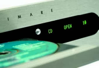

Przednia ścianka wykonana jest z drapanego aluminium w kolorze tytanowym, z owalem akrylowej, czernionej płytki otaczającej szufladę, ukrywającej świecący na zielono wyświetlacz typu dot-matrix. Mieści się na nim wiele informacji: poziom siły głosu, wybrane źródło, w przypadku CD czas utworu/płyty, a przy radiu (tuner FM/DAB) odbierana częstotliwość, wiadomości RDS i zegar. Wskazania są niewielkie, jednak w momencie przełączania cały wyświetlacz zostaje zajęty przez wywołaną funkcję.
Gniazdo słuchawkowe typu mini-jack (3,5 mm) pełni podwójną rolę - wybierając wejście "Front" zamieniamy je w wejście dla odtwarzacza MP3. Jedyny widoczny na froncie przycisk otwiera szufladę, wszystkie pozostałe przeniesiono na górną krawędź.

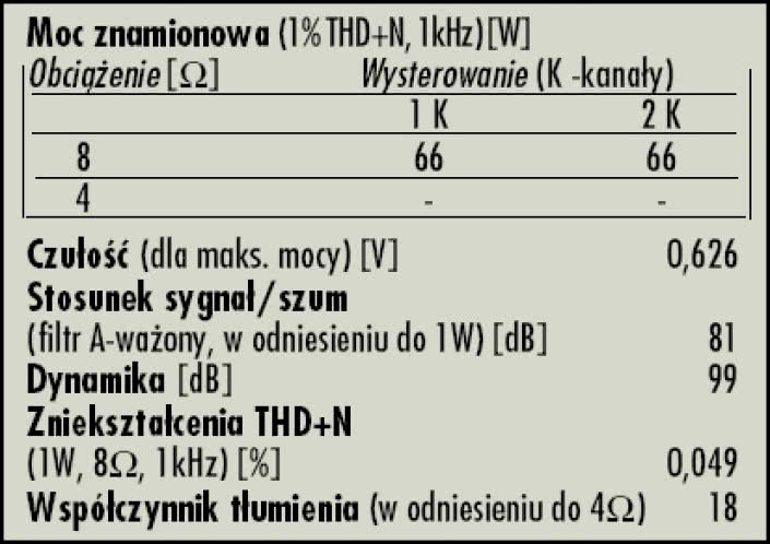

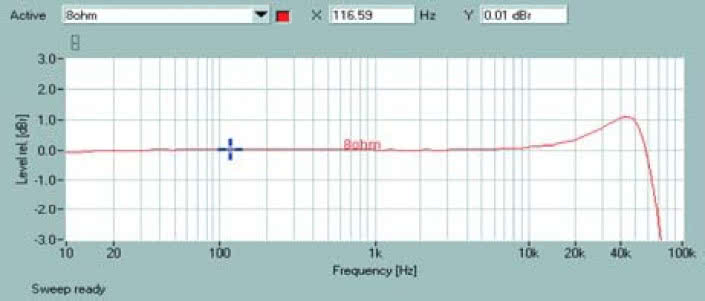

Przy 8 omach Primare oferuje 66W mocy w każdym kanale, bez względu na to, czy obciążymy jeden, czy dwa kanały - to efekt niezależnego zasilania obydwu. Poziom szumów (S/N) to 81dB, z rozpędu określilibyśmy go jako co najwyżej przeciętny, ale przecież mamy tutaj do czynienia ze wzmacniaczem impulsowym, i na tle innych tego typu konstrukcji to dobry rezultat. Dynamika ociera się o 100dB, pasmo przenoszenia (rys.1) to niemal idealna liniowość w zakresie niskotonowym (-0.1dB przy 10Hz) oraz typowy objaw dla wzmacniaczy klasy D w zakresie wysokotonowym - wzbudzanie się (tu 1.1dB przy 45kHz), będące skutkiem ubocznym działania filtrów wyjściowych.

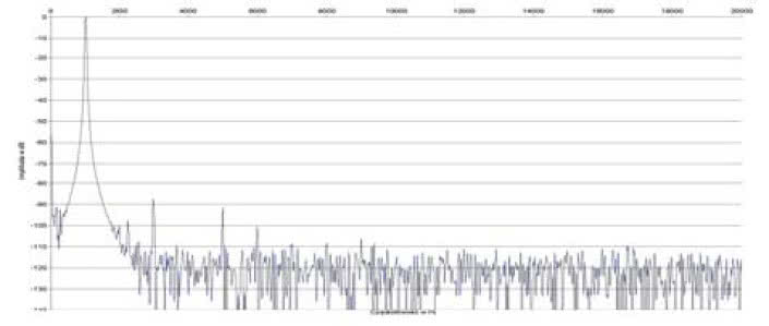

Na rys.2 widać delikatnie zarysowane trzeci ą i piątą harmoniczną, odpowiednio przy niskich -88dB i -91dB.

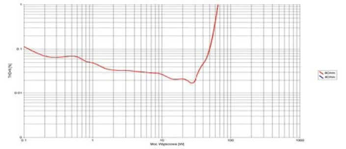

W szerokim zakresie mocy wyjściowej (rys.3) zniekształcenia THD+N utrzymują się na niskim poziomie, granica 0.1% przekraczana jest dopiero blisko obszaru przesterowania.
