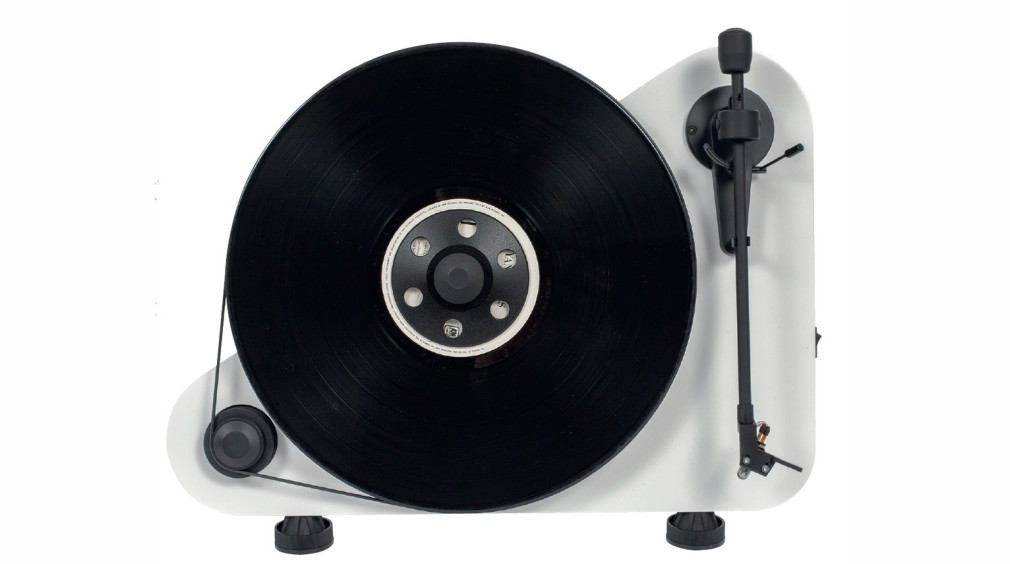

Pro-Ject VT-E ma bardzo atrakcyjną formę już ze względu na trójkątny kształt podstawy. Pionowo (prawie) ustawiony talerz wydaje się większy niż zwykle. Konstrukcja nie jest jednak dokładnie wypionowana, lecz lekko pochylona do tyłu, co ułatwia operowanie płytą, plintę oparto z tyłu na masywnym wsporniku, w komplecie są także metalowe uchwyty pozwalające przykręcić VT-E do ściany.

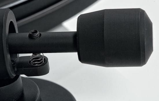

Ciężarek przeciwwagi pełni tutaj rolę stabilizatora ruchu ramienia, za regulację nacisku igły odpowiada inny mechanizm - sprężyna i mała śrubka.

W lewym dolnym narożniku (dla wersji "R") zamocowano silnik. Napęd jest paskowy, tradycyjnie u Pro-Jecta obowiązuje konstrukcja bez subtalerza, więc widoczny jest cienki pasek gumy.

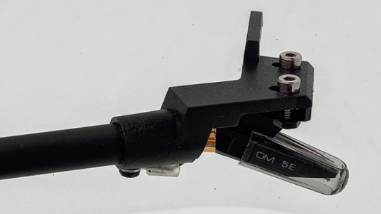

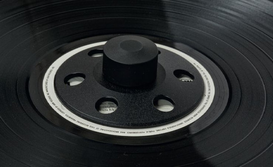

W konstrukcji tego typu oczywista jest konieczność zamocowania płyty, do czego służy krążek dociskowy, zakręcany na główną oś 30-cm talerz został wykonany z płyty MDF, w komplecie jest również filcowa mata. Ramię ma zintegrowaną główkę z wkładką OM5e Ortofona, znaną zresztą z wielu, zwłaszcza wcześniejszych gramofonów Pro-Jecta.
Efektywna długość prostego ramienia wynosi 8,6 cali, konstrukcja została zmodyfikowana pod kątem ułożenia gramofonu. Tor igły to typowy łuk (w wielu starszych gramofonach "pionowych" stosowano ramiona tangencjalne), w tylnej części ramienia znajduje się ciężarek, który jednak nie jest kluczowym elementem systemu ustalającego siłę nacisku igły (jak w gramofonie konwencjonalnym).

Gramofon jest delikatnie pochylony do tyłu, ale i tak jest potrzebny krążek blokujący płytę.

Zatem do efektywnej regulacji siły nacisku igły trzeba było zaangażować oddzielny mechanizm - sprężynę ze śrubą ustalającą jej wstępne napięcie. Regulacja polega na ściskaniu i luzowaniu sprężyny (poprzez wkręcanie i wykręcanie śruby). Samodzielne ustalenie tego parametru byłoby trudne, więc gramofon jest już fabrycznie skalibrowany (VTF, anti-skating, geometria wkładki).

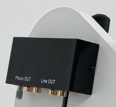

VT-E BT ma dwa wyjścia (RCA), z sygnałem bezpośrednim oraz po korekcji do poziomu liniowego.
W wersji BT model VT-E ma zarówno wbudowany przedwzmacniacz phono (dwa niezależne wyjścia RCA - z korekcją/wzmocnieniem i bez nich), jak i moduł Bluetooth. Parowanie (np. ze słuchawkami) możliwe jest w trakcie krótkiej sekwencji, tuż po włożeniu ściennego zasilacza do gniazda 230 V.
