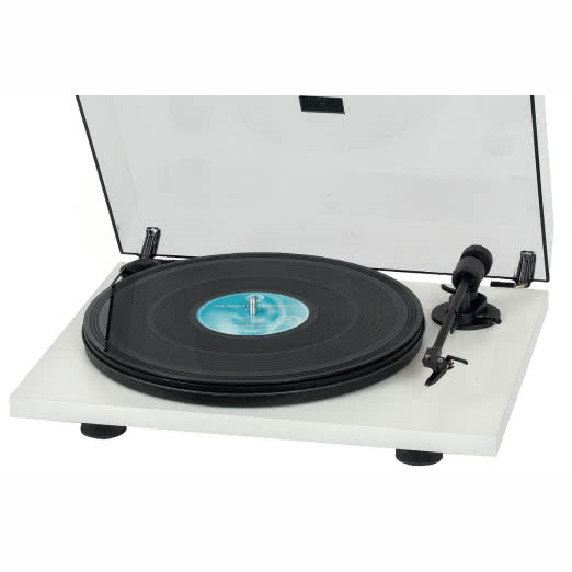

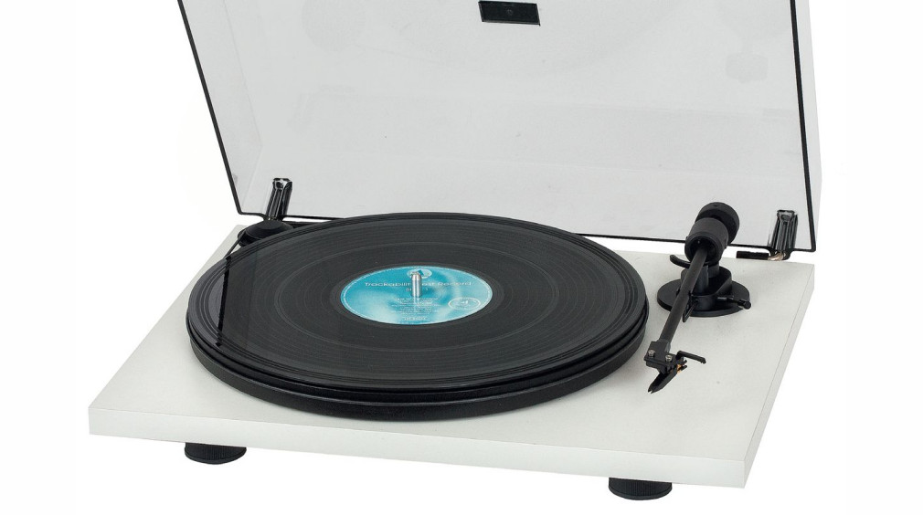

Wykonanie Forma typowa dla gramofonów Pro-Jecta - prostokątna plinta, do której zainstalowano wszystkie komponenty. Synchroniczny silnik, napęd paskowy, proste ramię 8,5 cala z typowym, uniwersalnym mocowaniem wkładek.
Funkcjonalność W pełni manualna obsługa, włącznie ze zmianą prędkości obrotowej (wymaga przełożenia paska na sąsiednią rolkę). Wbudowany przedwzmacniacz korekcyjny MM.

Do testu wzięliśmy wersję Phono, wbudowany preamp jest w tej klasie bardzo mile widziany przez klientów. Pro-Ject Primary E Phono wygląda podobnie jak droższe Pro-Jecty, oszczędności poczyniono w zastosowanych materiałach, ale na pierwszy rzut oka jest naprawdę bardzo dobrze.
Primary E jest oferowany w trzech wariantach kolorystycznych - czarnym, białym oraz czerwonym (dotyczy to prostokątnej plinty). Według deklaracji producenta jest ona wykonana z "włókien kompozytowych"; oględziny spodu pozwalają przypuszczać, że mamy do czynienia z jakąś odmianą płyty wiórowej.

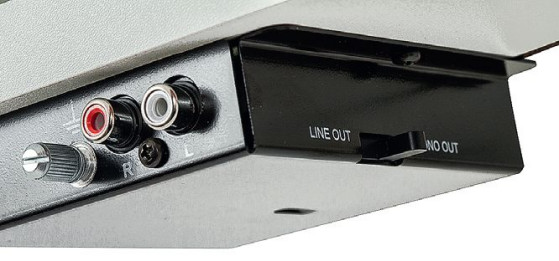

Wersja E Phono ma wbudowany przedwzmacniacz gramofonowy, jednak nie musimy z niego korzystać – mały przełącznik pozwala na wybór rodzaju sygnału wyjściowego.

Bezpośrednio do podstawy zainstalowano wszystkie najważniejsze podzespoły. Talerz jest prawdopodobnie wycięty z MDF-u i przykryty miękką, filcową matą (jako opcję można dokupić dodatkowe maty w najróżniejszych kolorach).

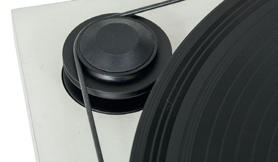

Silnik został osadzony w plincie, napęd jest oczywiście (jak na Pro-Ject przystało) paskowy - bez maskującego subtalerza - więc pasek jest prowadzony po widocznej krawędzi talerza.
Ważny jest łatwy dostęp, ponieważ jedynym sposobem na zmianę prędkości obrotowej (pomiędzy 33,3 obr. / min a 45 obr. / min) jest ręczne przełożenie paska na sąsiednią wypustkę rolki prowadzącej. Sam silnik jest synchroniczny, plinta stoi na trzech antywibracyjnych nóżkach.

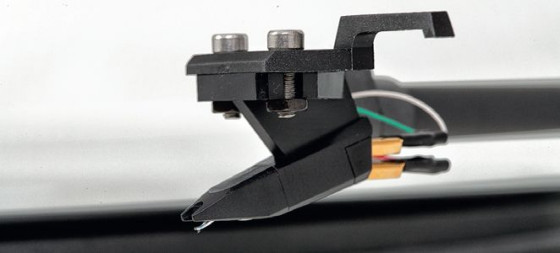

Ramię to typowy produkt Pro-Jecta, podobne spotkamy w gramofonach serii Elemental i wertykalnym VT-E. Efektywna długość ramienia wynosi 8,5 cala, chętnie przez Pro-Jecta stosowana. Rurka jest prosta, opiera się na szafirowych łożyskach. Przymocowano do niej na stałe główkę ze standardowym, półcalowym mocowaniem wkładki.
Ramię, mimo nieskomplikowanej budowy, pozwala na podstawowe regulacje, w tym siłę nacisku igły VTF (co nie jest wcale powszechne w tanich gramofonach) za pomocą typowego pierścienia przeciwwagi.
Taki układ da już możliwość wymiany (i dość dokładnej kalibracji) wkładki. W komplecie dostarczono dość tajemniczą wkładkę MM, Pro-Ject kamufluje i lawiruje, nazywając ją "wkładką jakości Ortofona", a o ramieniu pisząc: "zoptymalizowane dla wkładki Ortofon". Sama wkładka ma kształt dokładnie taki, jak seria OM Ortofona, ale nie ma na niej żadnych oznaczeń (które są zawsze na OM-ach Ortofona).
Elektronikę przedwzmacniacza korekcyjnego zainstalowano pod spodem plinty. Małym przełącznikiem trybów pracy możemy preamp odłączyć, wyprowadzając sygnał bezpośrednio z wkładki.

Dzięki standardowemu, półcalowemu mocowaniu wkładki będzie można ją wymienić, choć ta dostarczona w zestawie jest całkiem przyzwoita.

Typowy Pro-Ject - napęd paskowy, prowadzony na zewnętrznej krawędzi talerza, a zmiana prędkości obrotowej odbywa się poprzez założenie paska na odpowiednią rolkę silnika.
