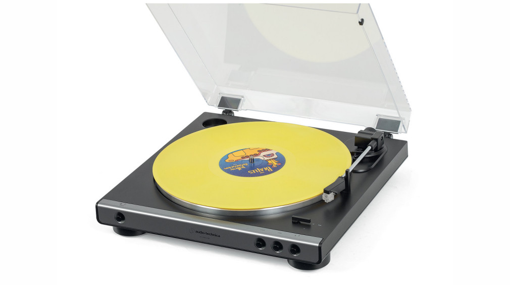

Wykonanie Lekki, skromny, ale nowoczesny. Napęd paskowy i w pełni automatyczny mechanizm ramienia. W zestawie popularna wkładka AT3600..
Funkcjonalność Bardzo wygodna obsługa dzięki automatyce, dodatkowo tryb manualny. Łatwa instalacja, wszystko skalibrowane fabrycznie. Przedwzmacniacz korekcyjny oraz wyjście USB.
Brzmienie Konkretne, bezpośrednie, czytelne, lżejsze niż zwykle, z basem na drugim planie.
Podstawową wersją jest AT-LP60X kosztujący 700 zł; za model Audio-Technica AT-LP60XUSB AT-LP60X (który testujemy) zapłacimy 100 zł więcej, dodatek "USB" w symbolu mówi sam za siebie.
Model AT-LP60XBT (w cenie 1000 zł) został uzupełniony o bezprzewodową transmisję Bluetooth. W każdej z tych wersji, AT-LP60X jest gramofonem w pełni automatycznym, a mimo to jest niewielki i lekki (zaledwie 2,5 kg).
Umiarkowana szerokość ułatwi ustawienie, obudowa jest wykonana z tworzywa, podparta dużymi nóżkami. Talerz wykonano z aluminium, w zestawie znajduje się filcowa mata.

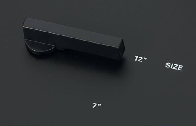

Określenie wielkości płyty jest niezbędne, aby gramofon "wiedział", czy automat ma ustawić ramię nad LP czy SP.

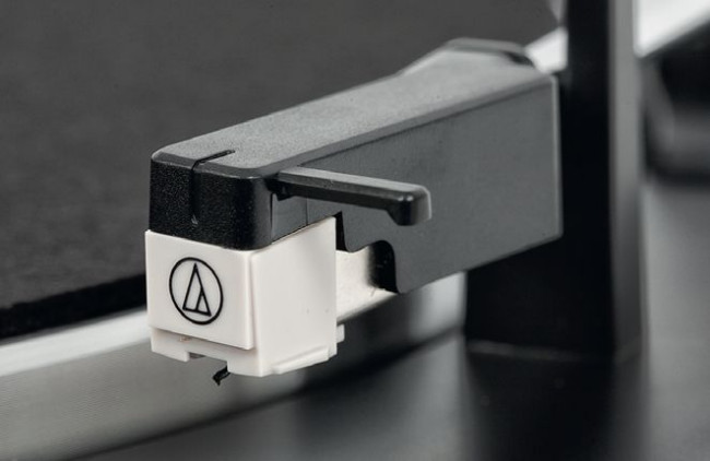

Ramię zmodyfikowano względem poprzedniej wersji (bez X w symbolu). Rurka jest prosta, główka kątowa. Wkładka gramofonowa to oczywiście Audio-Technica, podstawowy model MM AT3600.
Nie wymienimy jej w łatwy sposób na inną (nie widać nawet śrub montażowych), ale możliwa jest wymiana samej igły, co użytkownikom tak tanich modeli powinno wystarczyć. Brakuje też jakichkolwiek regulacji (nawet nacisku igły), ale w takiej sytuacji nie są one niezbędne.

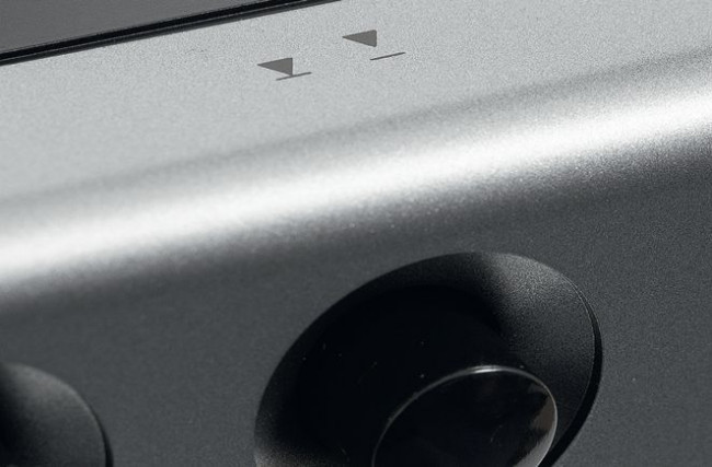

Jest też tryb manualny, ale wygodę i pewność opuszczania ramienia zawsze zapewnia układ elektroniczny.
To jeden z dwóch w tej grupie gramofonów w pełni automatycznych. Audiofile przypisują takim konstrukcjom wszystko, co najgorsze, więc automaty, niegdyś bardzo popularne, dzisiaj są na drugim planie, ale powoli się to zmienia. Prosta obsługa pasuje przecież do koncepcji niedrogiego urządzenia dla początkujących.
W gramofonie automatycznym nie musimy dokładnie ustawiać igły nad skrajem płyty, obsługa sprowadza się do położenia płyty na talerzu i wciśnięcia przycisku Start. Uruchomi to silnik napędowy, podniesie ramię, przesunie je nad początkowe rowki, a następnie opuści igłę.
Po zakończeniu odtwarzania (lub po naciśnięciu Stop w dowolnym momencie) ramię podniesie się i wróci do pozycji początkowej, a cała mechanika się zatrzyma.
Jest też tryb manualny, w którym sami ustawiamy igłę nad wybranym fragmentem płyty, ale w gramofonie Audio Technica AT-LP60XUSB nawet wówczas częściowo korzystamy z automatyki – igłę opuszczamy (i podnosimy w dowolnym momencie) naciskając przycisk, a nie przesuwając wajchę.

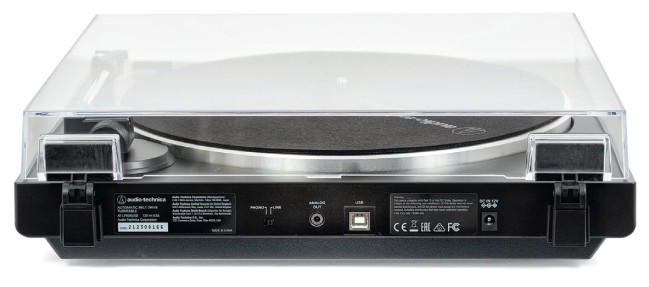

Audio-Technica AT-LP60XUSB ma wbudowany przedwzmacniacz korekcyjny, który można wyłączyć. Obecność takiej elektroniki jest częsta w tanich gramofonach, a tutaj już obowiązkowa ze względu na wyjście USB (na którym przecież musi pojawić się sygnał o liniowej charakterystyce).
Pod względem dokładności obrotów testowany egzemplarz AT-LP60XUSB poradził sobie podobnie jak Teac TN-175, odchyłka wynosiła +0,7%.
