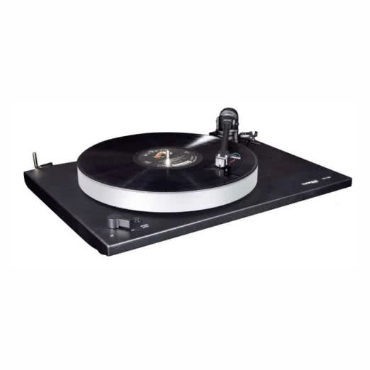

Thorens TD 700 jest konstrukcją "sztywną", ale lekką. Podstawa to płyta MDF w czarnej okleinie. W gramofonach Pro-Ject jest ona zwykłym prostokątem, tutaj mamy z przodu kosmetyczne podcięcie przedniej krawędzi.
Thorens TD 700 - silnik
Silnik umieszczono w wycięciu schowanym pod talerzem. To całkiem spora jednostka prądu stałego, którą widzę po raz pierwszy – jest więc albo dostarczana przez Thorensa, albo produkowana właśnie dla tego modelu. Co ciekawe, w gramofonach Pro-Ject silniki niemal zawsze są zawieszane na gumowych pierścieniach, które odsprzęgają je od podstawy i tym samym od ramienia.
Jak już wspominałem przy opisie innego gramofonu, w ten sposób zmniejszamy wpływ drgań silnika na dźwięk, ale pogarszamy stabilność obrotów, ponieważ silnik nigdy nie znajduje się w jednakowej odległości od talerza i "pływa".
W praktyce, jeśli mamy niezbyt mocny silnik, lepiej go w ten sposób zawiesić – to wybór mniejszego zła; jeśli jednak silnik jest wysokiej próby i nie "szumi", wówczas można pokusić się o aranżację taką jak tutaj – "na sztywno".
W wycięciu znalazł się nie tylko silnik, ale i subtalerz – plastikowy, ze wzmacniającymi wręgami, na który nasadzany jest właściwy talerz. Ten jest całkiem masywny (2,4 kg), wykonany z płata akrylu o grubości 30 mm.  Napęd przenoszony jest krótkim, płaskim paskiem z gumy.

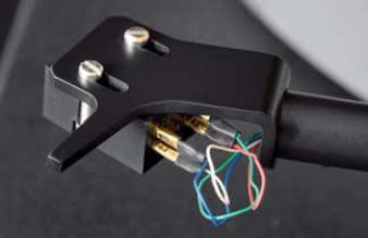

Ramię opisano jako model Thorens TP 42. I rzeczywiście, wydaje się, że elementy łożyskowania wykonano w Szwajcarii, podobnie jak układ antyskatingu, oparty na magnesie i sprężynie. Jednak przeciwwaga i plastikowa rurka po której jeździ, a także inne elementy, jak główka oraz hydrauliczne podnoszenie i opuszczanie ramienia, są bez wątpienia czeskie.
Wspomniany antyskating to bardzo interesujące rozwiązanie, lepsze niż w gramofonach Pro-Ject, jednak trzpień przeciwwagi jest tutaj dość delikatny i nie da się precyzyjnie ustawić nacisku igły. Nie ma możliwości regulowania VTA.

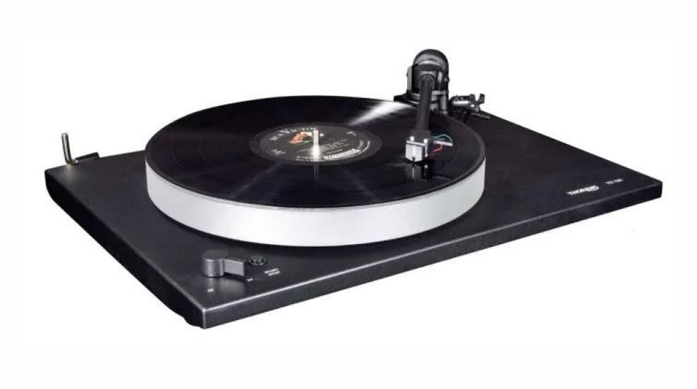

Jeszcze jedna rzecz została pozyskana z PJ, rzecz która naprawdę ułatwia życie – układ sterowania napędem. Z Thorens TD 700 zintegrowano bowiem Speed Boxa, który reguluje napięcie zasilające silnika i zmienia na drodze elektronicznej prędkość obrotową, małą wajchą z przodu. Jest tu również przycisk start/stop. Wystarczy więc najechać ramieniem na początek płyty, nacisnąć "start" i o wszystkim zapomnieć.
Dostajemy dwie maty na talerz – barwioną na czarno z prasowanej wełny owczej oraz z korka. Odsłuchy pokazały, że znacznie lepiej zachowuje się ta druga. Gramofon dostarczany jest z wkładką Audio-Technica AT95E.
