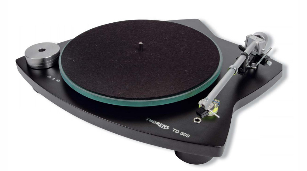

Gramofon Thorens TD 309 jest naprawdę nowatorski. Mechaniczną budowę nazwano Tri-Balanced, odnosząc się do pomysłu z trzypunktowym zawieszeniem subchassis i rozmieszczeniem wszystkich elementów na jednej osi.
We wszystkich poprzednich konstrukcjach Thorensa subchassis miało kształt wynikający z klasycznej, skrzynkowej obudowy. Tutaj jest z niej uwolnione i nabiera kształtów optymalnych dla statycznego i dynamicznego wybalansowania jego środka ciężkości w punkcie podparcia talerza.
Thorens TD 309 - chassis
Subchassis w gramofonie Thorens TD 309 wykonano z płyty mdf, lakierowanej na dwa kolory - czarny albo czerwony. Do testu trafił ten pierwszy, jednak gorąco polecam wersję czerwoną - wygląda po prostu obłędnie!
Od spodu, w trzech punktach przymocowano do podstawy szerokie kołnierze, które są częścią systemu odsprzęgania. Od góry mamy dostęp do śrub - regulujemy nimi wysokość danej stopy, a więc i poziom subchassis.
Główne chassis ma kształt trójnogu, wypróbowany wcześniej chociażby w gramofonie Diva II firmy Avid. O ile tam tłumienie drgań polegało na postawieniu wszystkiego na mikrogumie, o tyle tutaj mamy prawdziwe odsprzęgnięcie sprężynowe, bowiem trójnóg ma na swoich końcach "kubki", które wchodzą we wspomniane przed chwilą kołnierze, osłaniając umieszczone wewnątrz sprężyny. Od spodu stopy izolowane są tylko przez wąski ring z gumy.
Kubek i kołnierz są plastikowe, jednak trójnóg już nie, bo to konstrukcja metalowa. Na jego tylnej "miniściance" (tak naprawdę na jednym z ramion) umieszczono wyjścia RCA z zaciskiem uziemienia. Z kolei na drugim ramieniu mamy gniazdo dla zewnętrznego (niezbyt ładnego) zasilacza silnika. Ten montowany jest oczywiście w podstawie, jednak nie na "sztywno", bo został dodatkowo odsprzęgnięty.
W okrągłym wycięciu umieszczono element wyglądający jak dolny resor głośnika, pozwalający na dość swobodny ruch w płaszczyźnie pionowej, a zabezpieczający przed przemieszczaniem się w poziomie. Konstrukcja tego typu pozwala "nadążać" silnikowi za ruchem talerza, nie dopuszczając do zmiany odległości miedzy osią silnika i talerzem (właściwie subtalerzem, ale o tym za chwilę).
Żeby to działało, trzeba było jednak spełnić jeszcze jeden warunek - sprężyny odsprzęgające subchassis nie mogą pozwalać na jego ruch w poziomie. I rzeczywiście - spróbujmy poruszyć Thorensa, a zobaczymy, że sprężyny się uginają, ale tylko w dół, na boki się nie poruszają. Mamy więc oparte na sprężynach odsprzęgnięcie ze zredukowanymi negatywnymi jego skutkami.

Zaletą takiego silnika jest też możliwość zastosowania niedrogiego przełącznika prędkości obrotowej. Tutaj umieszczono go pod spodem, przy przedniej krawędzi. Mimo że niewidoczny, jest łatwo dostępny. Talerz wykonano z przezroczystego szkła, na które nałożono wełnianą matę.
Moment obrotowy przenoszony jest z mosiężnej tulei na osi silnika za pomocą płaskiego paska z gumy. Przenoszony jest jednak nie bezpośrednio na talerz, a na aluminiowy subtalerz - podobnie jak w Clearaudio Concept.
Thorens TD 309 - ramię
Mam wrażenie, że albo Thorens i Clearaudio bardzo patrzą sobie na ręce i odpowiednio reagują na nowości konkurenta, albo wręcz przeciwnie - współpracują. Najlepiej widać to w przypadku ramienia TP 92.
To kompletnie nowa konstrukcja, zbudowana specjalnie dla gramofonu Thorens TD 309, klasyczne ramię z kardanowym zawieszeniem ("gimballed arm"), z aluminiową rurką o takim samym przekroju na całej długości. Wykonano ją ze zwijanego płatu metalu i wytłumiono wewnątrz.
Elementem dodatkowo tłumiącym drgania jest aluminiowa "obrączka" z mikrogumą, nasunięta na ramię. Aluminiowe są także elementy z łożyskami - te ostatnie kupiono w Japonii. Natomiast cokół, kolumna ramienia oraz zaślepka rurki ramienia są stalowe.
Trzpień przeciwwagi znajduje się nie na osi ramienia, a niżej, na wysokości igły, czyli optymalnie; przeciwwagę wykonano z mosiądzu. Z boku widać pokrętło atyskatingu - to rozwiązanie oparte na magnesach, trochę podobne do tego z ramion Regi i… Clearaudio.
Do tego ostatniego odsyła bezpośrednio też coś jeszcze - sposób mocowania wkładki: najpierw przykręca się ją do płaskiej płytki dwoma śrubami, a tę, za pomocą jednego nimbusa, do ramienia. Offset jest ustawiony na stałe. Gramofon dostarczono wraz z wkładką Audio-Technica AT-92.
