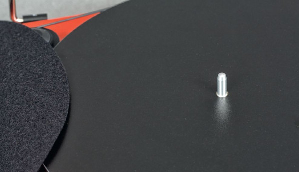

Talerz nie jest tutaj metalowy (jak w konkurencyjnych gramofonach), lecz z MDF -u, polakierowany na czarno. Baza ma kolor czerwony, choć to tylko jedna z opcji, dostępne są też czarna i biała.

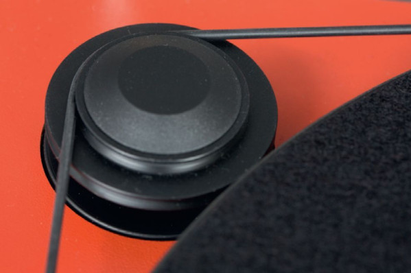

W lewym narożniku zainstalowano silnik synchroniczny, do napędu służy silikonowy pasek, który trzeba samemu zainstalować, nie ma elektronicznej zmiany obrotów. Jeśli chcemy przejść z 33 na 45, trzeba zmienić przełożenie, wybierając sąsiedni rowek na trzpieniu silnika. Talerz obraca się na łożysku, którego części wykonano ze stali nierdzewnej, brązu i teflonu.

Talerz wykonano z płyty MDF.

Napęd jest przenoszony z osi silnika za pomocą silikonowego paska, zmianę obrotów przeprowadza się ręcznie poprzez wybór koła pasowego.
