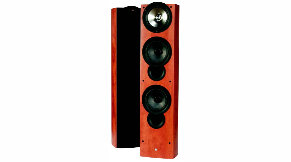

Wykonanie Dużo technicznych smaczków z Uni-Q na czele, przetworniki mocne i wyrafinowane zarazem, obudowa elegancka, oklejona folią winylową, ale dobrej jakości - efektowna zwłaszcza wersja orzechowa.

Na początek w pełni udany jest efekt wizualny. Według mojego osobistego odbioru, Heco Elan mają prezencję łączącą solidność, wysoką jakość materiałów (naturalny fornir, aluminium), ale z nieco zbyt ciężkim charakterem zdobnictwa (dominujące błyszczące pierścienie), JBL L to już estetyka zupełnie nie w moim guście, chociaż technicznej stronie konstrukcji nie można odmówić bogactwa i jakości, wreszcie KEF ma najwięcej wyrafinowania, delikatności, a zwłaszcza oryginalności, która nie trąci efekciarstwem, a przecież to też kolumna wolnostojąca, i wcale nieskąpo uzbrojona w przetworniki. Nowoczesna i niewieśniacka.
Trochę tylko żałuję, że dystrybutor dostarczył do testu kolumny w okleinie „ciemna jabłoń". Ten czereśniopodobny kolorek jest być może wciąż najpopularniejszy, ale staje się już nudny, ponadto nie udaje ani trochę lepiej niż inne standardowe winylowe okleiny, że jest naturalny... rzecz w tym, że wersja orzechowa, chociaż również winylowa, z którą się zetknąłem, jest wyjątkowa - przyglądałem się jej i dotykałem znacznie dłużej niż zwykle, aby stwierdzić, że to jednak nie naturalny fornir.
Dlatego dziwię się, że w katalogu (przyznaję, zeszłorocznym, może coś się w tej sprawie zmieniło) jako standardowe wymienione są trzy wersje: czarna, klonowa i jabłeczna, a moja ulubiona orzechowa (i jeszcze srebrna) mają być dostępne na specjalne zamówienie na wybranych rynkach... Polski dystrybutor zapewniał mnie, że orzech jest u nas osiągalny, chciał nawet dosyłać drugą parę do zdjęć, ale może blefował - proszę sprawdzić.
Kolejnym estetycznym atutem KEF iQ9 (i wszystkich pozostałych konstrukcji tej serii) jest sam kształt obudowy - z wygiętymi i zbiegającymi się z tyłu bocznymi ściankami, przy całkowitej eliminacji oddzielnego tylnego panelu. To również zapożyczenie z serii Reference, gdzie KEF wcześniej wprowadził tego typu obudowy, ale trzeba stwierdzić, że podobne spotyka się dzisiaj w kolumnach wielu producentów.

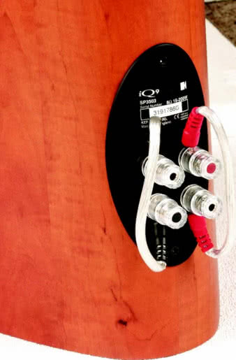

Wreszcie na deser gniazdo przyłączeniowe - tutaj możemy przyznać, że audiofilskie, i wcale nie tylko dlatego, że jest podwójne i ma wubetopodobne zaciski. Zwierają je nie złocone blaszki, które najwytrawniejsi audiofile oskarżają o degradację dźwięku i wymieniają na krótkie odcinki przewodów, ale właśnie takie przewody, zakończone prostymi, płaskimi końcówkami. Oczywiście znajdą się tacy, którzy wymienią je na lepsze. Popieram - w tej pasji najważniejsze jest dobre samopoczucie.

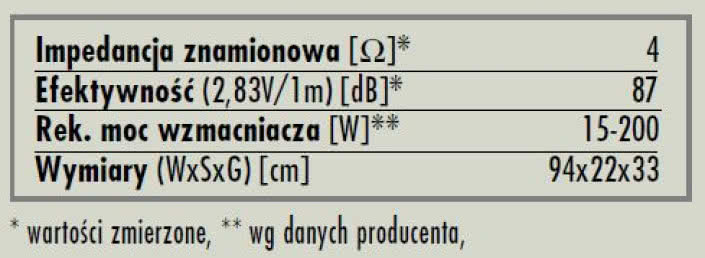

Moc wzmacniacza [W] 15-200
Wymiary [cm] 94x22x33
Typ obudowy br - p
Rodzaj głośników W
Efektywność [dB] 87
Impedancja (Ω) 4

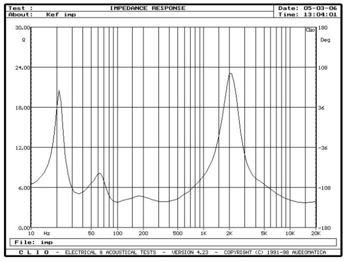

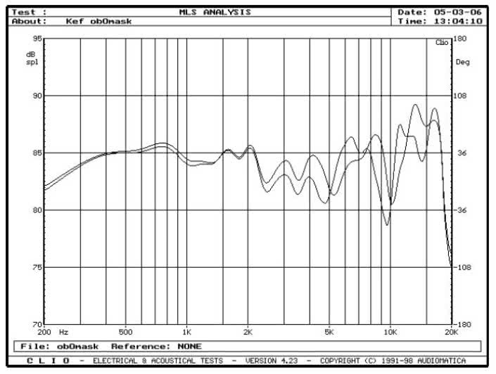

Podobnie jak JBL, KEF dostarcza kolumnę o rzeczywistych minimach impedancji na poziomie nieco niższym od 4 omów, występujących w zakresie niskich częstotliwości (100Hz, 350Hz), a wraz z tym informację, że impedancja nominalna iQ9 to 8 omów. KEF to firma stawiająca na innowacje, w tym przypadku radzimy jednak przyjąć - w zgodzie z mniej nowoczesnymi regułami ustalania impedancji znamionowej - że wynosi ona 4 omy.
Rys. 1 podpowiada też, że zastosowano filtry wyższego rzędu, na pewno między głośnikiem średniotonowym a wysokotonowym - wzniesienie charakterystyki przy 2 kHz jest bardzo strome.

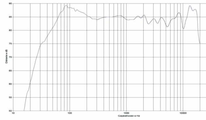

Charakterystyka przetwarzania, widoczna na rys. 2, pozwala pochwalić ogólne zrównoważenie zakresów i bardzo dobre wyrównanie średnich częstotliwości - zakres 200Hz- 2kHz zmieścimy w ścieżce nawet węższej niż +/-1dB. Wynik referencyjny. Powyżej 2kHz charakterystyka zaczyna falować, aby wreszcie tuż przed granicą pasma akustycznego, gwałtownie opadać - stąd wątpliwość, czy kolumna rzeczywiście osiąga deklarowane 40kHz. Ale pomiar na osi głównej nie jest ulubioną konkurencją układów koncentrycznych, w tym Uni-Q - kumuluje on odbicia od okrągłych krawędzi dookoła kopułki wysokotonowej. Na innych osiach może być lepiej.
Niskie częstotliwości są wzmocnione w okolicach 100Hz, ale przetwarzanie wyraźnie słabnie już poniżej 80Hz, spadek -6dB względem średniego poziomu odczytujemy przy 45Hz. Efektywność jest na przeciętnym poziomie - 87dB; podawane w katalogu 91dB, znowu podobnie jak w przypadku JBL, należy uznać za przejaw zdrowego optymizmu.

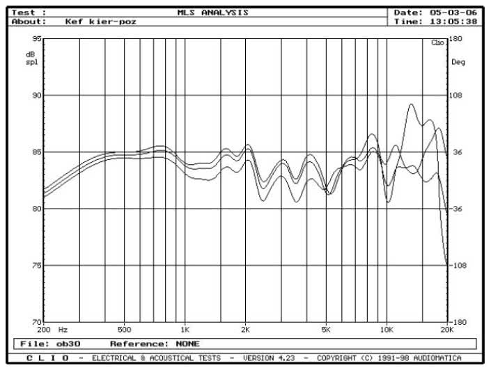

Wraz z rys. 3 powracamy do zakresu średnio- wysokotonowego. Na osiach 15° i 30° znika podbicie przy 15kHz, a granica 20kHz osiągana jest z lepszym poziomem, warto więc popróbować różnych ustawień.
Maskownica zmienia rozkład drobnych rezonansów (rys. 4), trochę je też wzmacniając, ale można taki efekt zaakceptować - charakterystyka powyżej 2kHz i tak nie jest idealna.

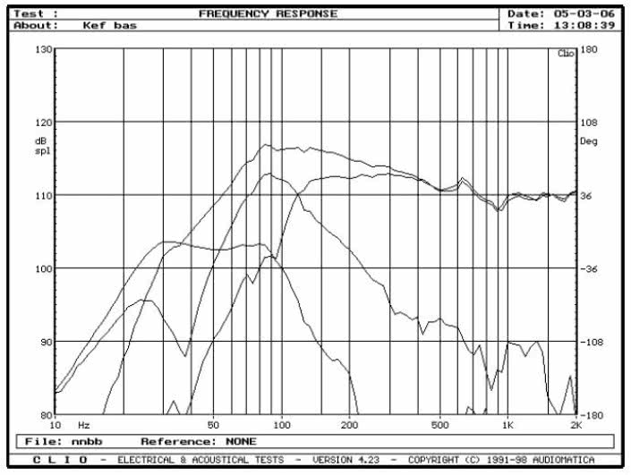

Pomiar źródeł niskich częstotliwości (rys. 5) musi tym razem objąć również głośnik nominalnie średniotonowy - producent określa częstotliwość podziału na 250Hz, ale faktycznie przecięcie charakterystyk głośnika średniotonowego i niskotonowych następuje poniżej 200Hz, średniotonowy ma wpływ na charakterystykę w zakresie niskich tonów. „Dwugarbny" kształt ciśnienia promieniowanego przez otwory bas-refleks sugeruje, że nie zaszkodziłaby nieco większa obudowa.
