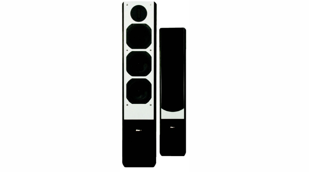

Teraz Czytelnikom należy się rzeczowy opis samych kolumn. Zastosowanie trzech jednakowych głośników (oczywiście nie licząc wysokotonowego) mocno sugeruje, że jest to układ dwuipółdrożny.
Fakt, że to jednak układ trójdrożny jest pewnym zaskoczeniem, ale jeszcze nie tak dużym jak kolejne odkrycie, że wszystkie głośniki zainstalowano w jednej, wspólnej komorze - w sytuacji układu trójdrożnego to dość niezwykłe, żeby nie powiedzieć brawurowe uproszczenie obudowy.
Membrany przygotowano z plecionki, wedle informacji producenta - kewlarowej. I nie byłoby powodu w to wątpić, bo kewlar dawno przestał być materiałem “kosmicznym”, i wcale nie musi pozostawać w naturalnym żółtym kolorze, tyle że oglądają membranę od tyłu, widać powierzchnię jakby celulozową... czyżby połączono dwie warstwy, wcale się tym nie chwaląc?
Układy magnetyczne mają średnicę 9-cm - zupełnie przyzwoicie, kosze są plastikowe - na tym pułapie cenowym to też rzecz często spotykana.
Nieczęsto jest natomiast spotykany wstęgowy głośnik wysokotonowy, który Proson stosuje w kilku konstrukcjach najlepszej serii Reality (nota bene, ciekawa nazwa jak na najwyższą serię, pasowałaby jak ulał do serii najtańszej, może z dodatkiem “szara”).

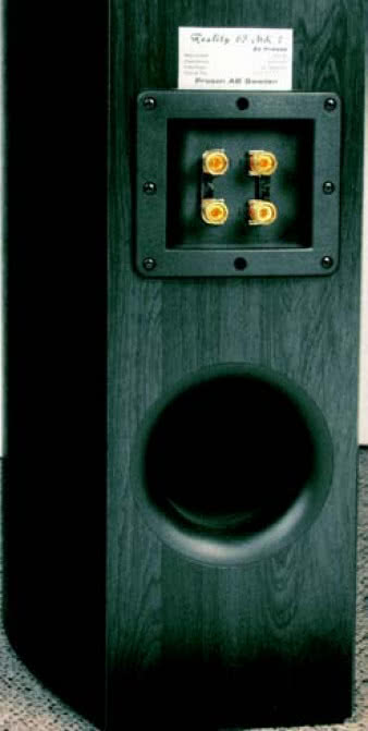

Obudowa Proson Reality 63mk2 jest duża i całkiem solidna, bo chociaż wzmocnienie znajdujemy tylko jedno (poniżej głośników), to front ma grubość 25mm. Właściwościom akustyczno-mechanicznym, a także walorom estetycznym, posłużą wygięte boczne ścianki - i na to jeszcze starczyło budżetu!
Jest też podwójne gniazdo przyłączeniowe. W końcu jednak pieniądze musiały się skończyć, i w dolnej ściance nie stwierdziłem obsad na kolce.

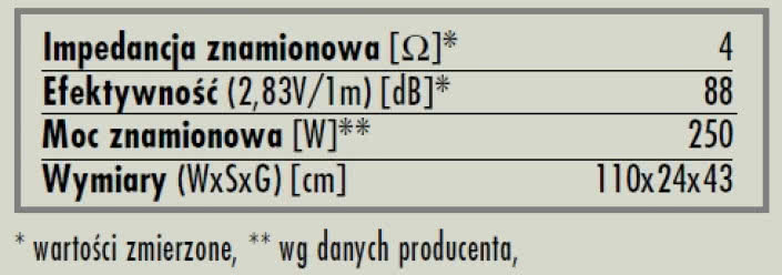

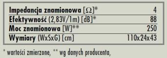

Moc wzmacniacza [W] 250
Wymiary [cm] 110x24x43
Typ obudowy br- t
Rodzaj głośników W
Efektywność [dB] 88
Impedancja (Ω) 4

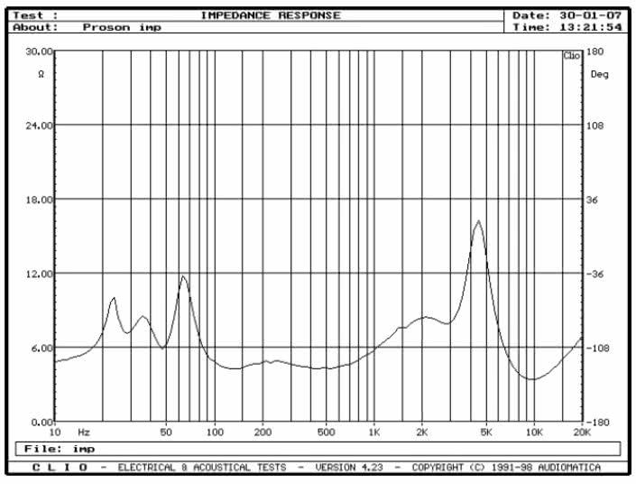

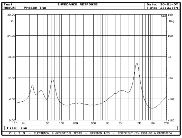

W zakresie wysokich tonów, a dokładnie przy 10kHz występuje spadek impedancji do poziomu ok. 3 omów (rys. 1), ale ze względu na niewielki pobór mocy w tym zakresie, nie będzie to żadne wyzwanie dla wzmacniacza. W bardziej prądożernym zakresie nisko-średniotonowym charakterystyka nie spada poniżej 4 omów. Znamionowo 4-omowe, ale bezpieczne kolumny, można podłączać do każdego amplitunera.
Mimo że w trakcie oględzin stwierdziliśmy funkcjonowanie jednej komory bas-refleks, to charakterystyka impedancji w zakresie niskich częstotliwości sugeruje działanie bardziej skomplikowanego układu - zamiast dwóch wyraźnych wierzchołków typowych dla obudowy z otworem, widać trzy mniejsze. To efekt wprowadzenia do układu rezonansowego nisko filtrowanego głośnika średniotonowego.

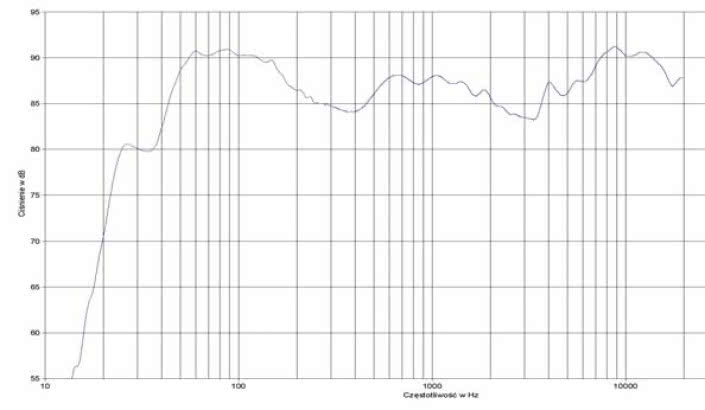

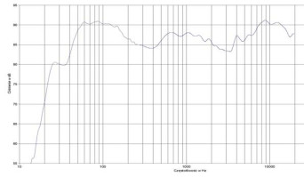

Charakterystyka przetwarzania (rys. 2) wymyka się z pola +/-3dB, eksponując skraje pasma i osłabiając okolice 400Hz i 3kHz, sam “środek środka” jest w lepszej kondycji. Taki kształt może się obronić w próbach odsłuchowych, jest bowiem dość “fizjologiczny”.

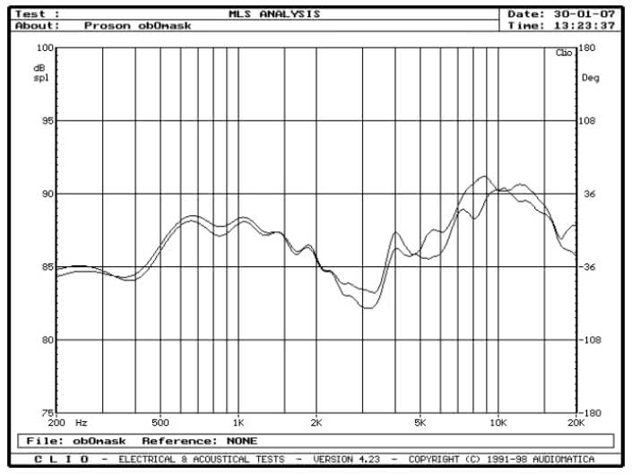

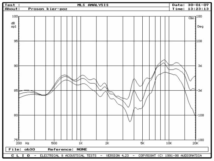

Schodzenie z osi głównej powoduje osłabianie wysokich tonów, ale i pogłębianie zapadłości przy 3-4kHz (rys. 3). Co da lepsze efekty brzmieniowe, trudno przesądzać, czyli trzeba poeksperymentować.
Maskownica ma niewielki wpływ na przebieg charakterystyki, zupełnie nieistotny na tle jej “naturalnego” pofalowania (rys. 4).

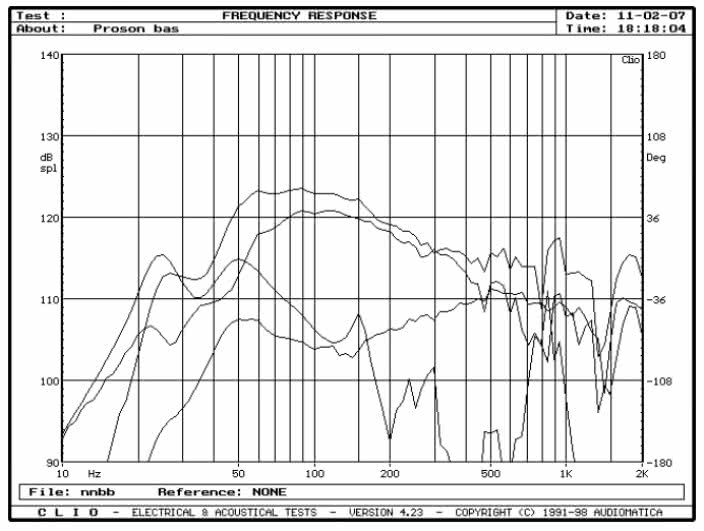

Rys. 5 jest trochę zabałaganiony, przedstawiono na nim cztery krzywe - zsumowaną charakterystykę głośników niskotonowych (to ta z lekkim dołkiem przy 26Hz), charakterystykę głośnika średniotonowego (najniższa), ciśnienia z otworu (dwugarbna - garby przy 25Hz i 50Hz) i wypadkową całego układu, która nas skutek nietypowej konfiguracji głośników (“zakłócenia” wprowadza filtrowany średniotonowy), ma “kolano” przy ok. 25Hz. Wskutek tego spadek -6dB wyznaczamy nieco powyżej 40Hz, ale przy 25kHz mamy dopiero -10dB - Prosony od czasu do czasu zaskoczą bardzo niskim pomrukiem. Ciekawa konstrukcja, tak pogiętych charakterystyk z tak pozornie prostego układu jeszcze nie widzieliśmy, ale wystarczy jeden z głośników podłączyć przez prosty filtr górnoprzepustowy 1. rzędu, i są efekty...
