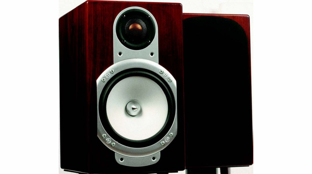

Brytyjski monitor niejedno ma imię, i niejeden wizerunek. Podobnie jak trzy niemieckie podstawkowce miesiąc temu, również trzy brytyjskie pokazują różne charaktery. Monitor Audio RS1 to piękna obudowa i dużo blasku. Chociaż para dostarczona do testu była mocno "przechodzona", to i tak zachowała urodę, pozwalając dostrzec wyjątkową klasę wykonania modeli serii Silver RS.

Wykonanie Trudno przegapić: luksusowa, słodka obudowa, przetworniki z efektownymi membranami według własnej recepty.

Obudowa jest też nadzwyczaj solidna - bo tak należy ocenić fakt, że w małej przecież skrzynce założono pionowe wzmocnienie - podwójny wieniec, pomiędzy przednią a tylną ściankę.
Technika głośnikowa jest zaawansowana, bo w serii Silver RS stosowane są głośniki z membranami w firmowej technologii C-CAM (stop aluminiowo-magnezowy plus warstwa ceramiczna) - podobne, choć nie dokładnie takie same jak w referencyjnej serii GS.
Głośnik niskośredniotonowy jest kalibru 18-cm (zwyczajowo biorąc pod uwagę średnicę kosza; producent podaje 15-cm, ale uwzględniając raczej średnicę membrany), kopułka wysokotonowa ma standardową średnicę 25-mm, i jest chroniona metalowym "sitem".
Głośnik ten ma miniaturowy neodymowy układ magnetyczny, chociaż trudno się tego domyślić na podstawie wyglądu zewnętrznego, ponieważ nie wykorzystano tej cechy do zbliżenia obydwu głośników, tak jak zrobiono w B&W 685 i Wharfedale Evo.

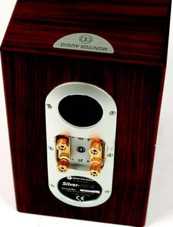

Terminal przyłączeniowy jest podwójny, złożony z dużych wygodnych zacisków. Z tyłu znajduje się również otwór bas-refleks.

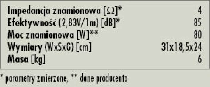

Moc wzmacniacza [W] 25-80
Wymiary [cm] 31x19x24
Typ obudowy br-t
Rodzaj głośników W
Efektywność [dB] 85
Impedancja (Ω) 4

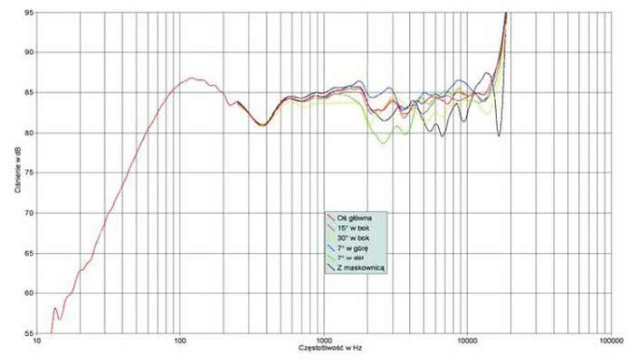

Charakterystyka przetwarzania RS1 nie jest idealnie liniowa, ale pokazuje, że żadnemu z zakresów nie pozwolono ani zdominować brzmienia, ani odpocząć. Niskie, średnie i wysokie częstotliwości oscylują wokół tego samego poziomu, od którego odstaje tylko lokalne osłabienie przy 400Hz.
Zejście z pomiarem na osie 15° i 30° w płaszczyźnie poziomej (bez zmiany wysokości) nie wywołuje żadnych perturbacji ani zwyczajowego osłabienia w zakresie wysokich tonów. Jak się okazuje, metalowa siateczka wokół kopułki nie tylko nie przeszkadza, ale chyba nawet pomaga w rozpraszaniu, chociaż nic nie potrafi zgasić rezonansu metalowej kopułki przy 20kHz.
Zmiana wysokości, a więc kąta w płaszczyźnie pionowej, wywołuje już wyraźniejszą reakcję - wahania poziomu w zakresie kilku kiloherców to efekt zmian relacji fazowych między głośnikami w okolicach częstotliwości podziału. Lepiej więc użyć standardowych podstawek (60-cm) i siedzieć spokojnie na normalnej wysokości.
Maskownicę tym razem zdecydowanie radzimy zdjąć - wyraźnie zaburza i obniża charakterystykę już powyżej 2kHz.

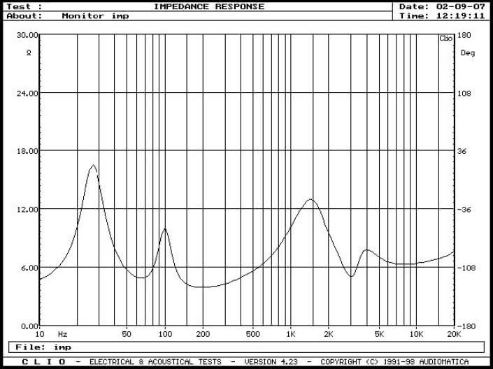

RS1 to znamionowo 4-omowy zespół głośnikowy, z minimum o wartości nieco niższej od 4 omów przy 200Hz. Ale nie ma się czego bać. Efektywność to typowe dla tej wielkości 85dB.
