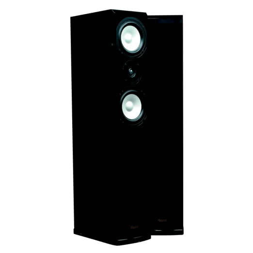

W sumie mamy więc za 2000 zł kolumny duże, pod względem techniki przebojowe, estetycznie standardowe. W wygląd włożono jednak pewien wysiłek, który dostrzegam i doceniam, chociaż nie budzi on mojego entuzjazmu - front polakierowano na czarnym błysk, czym Quantumy serii 600 umizgują się do posiadaczy podobnie wyglądających plazm i elcedeków.
Pozostałą część obudowy (w testowanej parze) oklejono czarnym winylem - rzeczywiście tanim. Są jeszcze wersje imitujące wiśnię i buk, ale obok czarnego błyszczącego lakieru może to wyglądać jeszcze bardziej przykro. Sama solidność wykonania obudowy nie budzi zastrzeżeń - front ma grubość 25 mm, konstrukcję wzmacniają trzy wieńce.
Kosze 18 cm głośników nisko-średniotonowych, wykonane z tworzywa ABS wzmacnianego włóknem węglowym, są nowocześnie wyprofilowane. Membrany reprezentują szeroko stosowaną przez Magnata technikę aluminium pokrytego warstwą ceramiki. 25 mm tekstylna kopułka wysokotonowa jest otoczona materiałem wytłumiającym, wyciętym w kształt gwiazdy.
Symetryczne ustawienie głośników sugeruje taki też układ elektryczny, a więc w tym przypadku dwudrożny, jednak obydwa głośniki filtrowane są inaczej - jak w układzie dwuipółdrożnym (więcej na ten temat na końcu testu).
Połączenie układu dwuipółdrożnego z symetrycznym ustawieniem głośników nie jest błędem, chociaż nie wiem, jakie są tego akustyczne zalety, dopóki do takiego rozwiązania nie skłania nas tak wysoka obudowa, że głośnik wysokotonowy znalazłby się, przy typowym dwuipółdrożnym ułożeniu, zbyt wysoko - wówczas taka quasi-symetryczna konfiguracja pozwala go przenieść niżej, na optymalną wysokość.
W konstrukcji Magnat Quantum 605 tweeter znajduje się jednak na wysokości 75 cm, nieco poniżej optymalnych 90-100 cm.

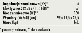

Moc wzmacniacza [W] 30-100
Wymiary [cm] 99 x 19,5 x 33,5
Typ obudowy br-t
Rodzaj głośników W
Efektywność [dB] 87
Impedancja (Ω) 6

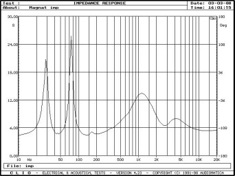

Komentarz do impedancji znamionowej znowu może być częściowo ironiczny, częściowo jednak łaskawy. Producent w niemieckim stylu deklaruje, że impedancja wynosi "4-8 omów" (przysłowiowa niemiecka precyzja). Minimum na charakterystyce przy ok. 150 Hz wynosi ok. 4,5 oma, co przy odrobinie dobrej woli pozwala uznać 6-omową impedancję znamionową. Faktycznie, takie obciążenie powinien wytrzymać każdy wzmacniacz i amplituner.

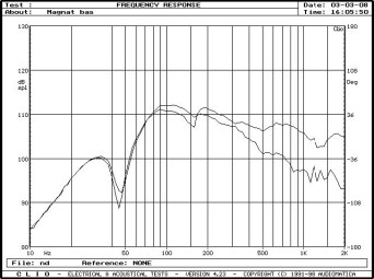

Głośnik wysokotonowy Quantuma 605 znajduje się na wysokości 75 cm; w pomiarach oś główną ustalamy zwykle na wysokości 90 - 100 cm, w tym przypadku poszliśmy na kompromis, decydując się ustawić mikrofon na wysokości 80 cm.
Zbieżność wszystkich charakterystyk - poza zmierzoną dla największego kąta 30o w płaszczyźnie poziomej - jest bardzo dobra, ale pamiętajmy, że to układ dwuipółdrożny, a nie bardziej wrażliwy symetryczny dwudrożny, co sugerowałaby konfiguracja głośników.
Nieco wyższy poziom w zakresie średnich tonów uzyskujemy na niższej wysokości, ale ruch w górę o 7o nie powoduje wyraźnych zapadłości na charakterystyce. Nawet maskownica nie jest bardzo szkodliwa, charakterystyka zmierzona z jej udziałem wplata się między pozostałe, choć można odczytać, że wprowadza ona pofalowanie w zakresie 3 - 6 kHz.
Lekko wyeksponowana jest najwyższa oktawa, od czego można jednak uciec na osi 30o, również bas jest spory i dobrze rozciągnięty, spadek -6 dB względem poziomu średniego mamy przy 35 Hz. A ten średni poziom, służący do wyznaczenia efektywności, to dobre 87 dB. Producent podaje 92 dB...
