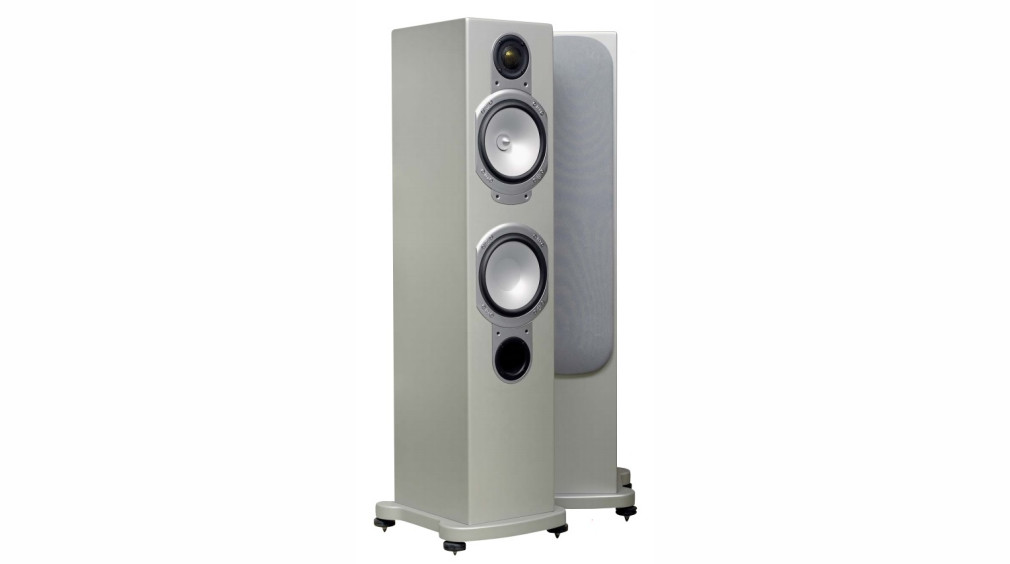

W serii RS, nie licząc specjalnych głośników do kina domowego, ulokowano cztery modele - podstawkowe RS1 i wolnostojące RS5, RS6 i RS8. Więcej niż jeden model podstawkowy znajdujemy zwykle w seriach, których konstrukcje bazują na głośnikach niskośredniotonowych o zróżnicowanych średnicach - tak jest w przypadku serii 600 B&W, Chorus Focala, iQ KEF-a, a nawet L Quada.
Gdy producent ogranicza się do stosowania jednego typu głośnika niskośredniotonowego, w praktyce określa to jednoznacznie wielkość monitora, jaki może zaproponować, ale nie zamyka drogi do generowania różnych układów w kolumnach wolnostojących, które nie muszą już ograniczać się do układu dwudrożnego.
Najmniejsze podłogówki RS5 to jeszcze powielenie konfiguracji z RS1, RS6 to już układ dwuipółdrożny, a jeszcze większe RS8 - trójdrożny. Jednak wszędzie pojawiają się przetworniki osiemnastocentymetrowe. Oznacza to, że żadna z kolumn serii RS - jak też pozostałych serii Monitor Audio, gdzie sytuacja jest podobna - nie będzie wąskim słupkiem (który bardzo pasowałby do Video Silver...).
Mimo to "ścięcie" koszy głośników pozwoliło zminimalizować szerokość obudów do 18,5 cm, więc ostatecznie Monitor Audio RS6 są bardziej smukłe niż konkurenci - poza podobnym Quadem 22L.
RS6 to zespół dwuipółdrożny, w zasadniczym schemacie podobny do układów Focala i KEF-a: głośniki niskotonowy i niskośredniotonowy mają taką samą średnicę, ale nieco różniące się układy drgające, "podspecjalizowane" pod kątem przeznaczonych im zakresów.
W KEF-ie specjalizacja ta idzie dalej, membrany obydwu głośników są zupełnie różne, natomiast w MA i w Focalu (a także w Quadach) zasadnicza część membrany jest taka sama (chociaż w każdej firmie przygotowana z zupełnie innego materiału) a wymianie podlega jej część centralna - wklęsła, o większej średnicy, usztywniająca membranę w głośniku niskotonowym i wypukła, na kształt "korektora fazy" w głośniku średniowysokotonowym.
W RS6, podobnie jak w Chorusie 716V i iQ7SE, obydwa głośniki mają wspólną komorę, zajmującą całą obudowę. Wreszcie pojawia się jednak pewna różnica "systemowa", bo z komory wyprowadzono dwa otwory - jeden znowu tam, gdzie znajduje się również w Focalu i KEF-ie, a więc na przedniej ściance bezpośrednio pod głośnikiem niskotonowym, za to drugi, trochę niespodziewanie, na tylnej ściance.
Niespodziewanie, bo taki układ dwóch otworów spotykany jest zwykle wtedy, gdy obudowa jest jednak wewnątrz podzielona na dwie komory, co w zasadzie wymusza ulokowanie otworu z komory głośnika niskośredniotonowego na tylnej ściance - dokładnie taki przypadek mamy w B&W 684.
I też tak jak tam, otwór ten przysunięto bardzo blisko górnej krawędzi obudowy, aby fala mogła szybko opłynąć obudowę, chodzi oczywiście o to, aby uniknąć nadmiernego wzmacniania niskich częstotliwości, gdy kolumna zostaje przysunięta blisko tylnej ściany. Mimo to, jak wskazały testy odsłuchowe, nie powinniśmy narzekać na brak basu nawet wtedy, gdy RS6 będą ustawione daleko od ściany.

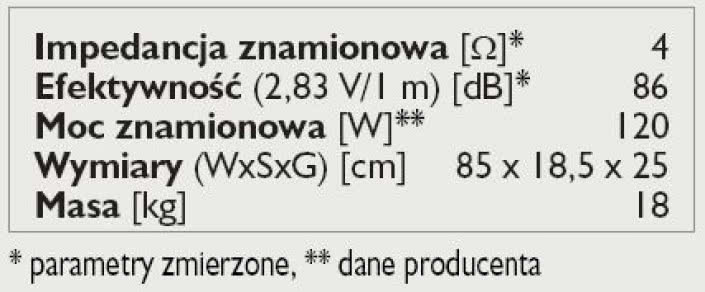

MONITOR AUDIO RS6
Moc wzmacniacza [W] 120
Wymiary [cm] 85x19x25
Typ obudowy br-p
Rodzaj głośników P
Efektywność [dB] 86
Impedancja (Ω) 4

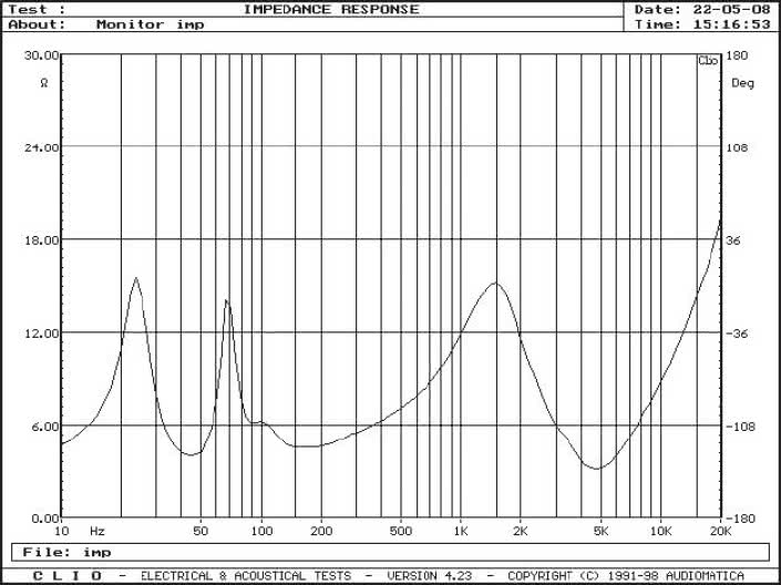

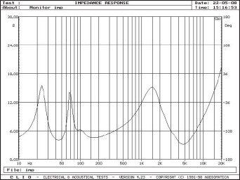

W tym przypadku producent dość rzetelnie informuje o impedancji, podając 6 omów jako impedancję znamionową, co moglibyśmy uznać na podstawie 4,5-omowego minimum przy 50-200 Hz. Słówko "dość" wynika jednak z tego, że przy 45 kHz, w minimum związanym z częstotliwością rezonansową obudowy, mamy nieco poniżej 4 omów, a przy 5 kHz dokładnie 3 omy.
W tej sytuacji, niestety, oficjalnie zakwalifikujemy RS6 jako zespół znamionowo 4-omowy, choć z łaskawym komentarzem, że naprawdę nie ma się czego bać. W charakterystyce impedancji zwraca uwagę fakt mający niewielkie znacznie praktyczne, ale z konstruktorskiego punktu widzenia intrygujący - szybki wzrost impedancji powyżej owego minimum przy 5 kHz, tak jakby głośnik wysokotonowy był podłączony przez filtr dolnoprzepustowy.

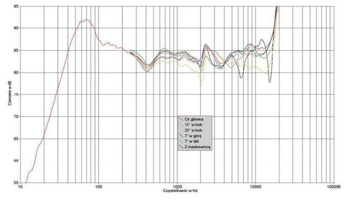

Charakterystyka przetwarzania na szczęście nie ujawnia działania takiego filtrowania, wręcz przeciwnie, sam górny skraj pasma jest wyeksponowany na skutek rezonansu metalowej kopułki, przypadającego dokładnie przy 20 kHz. B&W i Focalowi udało się rezonans ten stłumić lub przesunąć powyżej 20 kHz, Monitor Audio "wysypał się" z tą niedoskonałością jeszcze w pasmie teoretycznie akustycznym - teoretycznie, bo praktycznie mało kto słyszy 20 kHz w postaci czystej (np. sygnału sinusoidalnego). Ale jeszcze mocniej niż wysokie tony, okazują się wzmocnione niskie, przetwarzane z podobnie wysoką sprawnością, jak w najefektywniejszym Chorusie 716V.
Zakres średniotonowy i dolny podzakres wysokotonowego prezentuje dobrze, choć nie idealnie wyrównany przebieg, w którym nie zostaje wyraźnie wyróżniona żadna oś poza osią 30°, co oznacza stabilność brzmienia niezależnie od tego, czy siedzimy nisko czy wysoko. Maskownica odznacza się dwoma zapadłościami - przy 6,5 kHz i 15 kHz.
