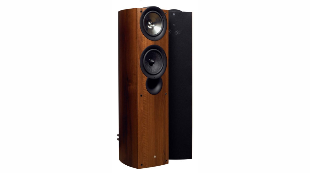

Wykonanie Zgrabna, opływowa obudowa, wśród dostępnych wersji wykończeniowych wyróżnia się orzechowa - folia jest sztuczna, ale wygląda wyśmienicie. Solidne i wyrafinowane przetworniki z Uni-Q na czele. "SE" nie oznacza użycia specjalnych części i gadżetów, ale zasadniczą zmianę układową.

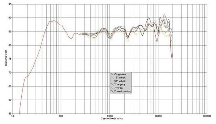

Laboratorium Charakterystyka lekko pofalowana i lekko wznosząca się ku wysokim częstotliwościom, sam bas również wyeksponowany. Bardzo dobra zbieżność charakterystyk z różnych osi pomiarów - to zasługa przede wszystkim Uni-Q. Efektywność 86 dB, impedancja 6 omów - bez problemów.

Z zewnątrz nie widać żadnej różnicy względem protoplasty, iQ7SE zachowuje dyscyplinę estetyczną całej serii iQ, podobnie jak drugi model poddany modyfikacjom - iQ5, teraz iQ5SE.
Zastosowane w nich głośniki wyglądają na takie same jak w starszych wersjach i być może są to dokładnie te same typy, obudowy z zewnątrz również nie ujawniają zmian, jednak wewnętrzna konstrukcja została gruntownie przeorganizowana, w ślad za zasadniczą zmianą sposobu współpracy głośników.

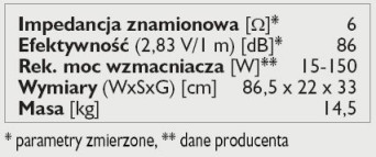

Moc wzmacniacza [W] 15-150
Wymiary [cm] 87x22x33
Typ obudowy br-p
Rodzaj głośników P
Efektywność [dB] 86
Impedancja (Ω) 6

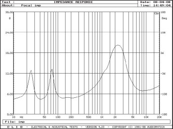

Oto kolejna kolumna, która od strony impedancji okazuje się obciążeniem łatwiejszym niż demonizowane 4 omy. Ponownie możemy zgodzić się na 6 omów, bo minima charakterystyki impedancji lądują na poziomie 4,5 oma (przy 120 Hz i 350 Hz), chociaż nie możemy już zgodzić się na wartość 8 omów, do której aspiruje w swoim katalogu również KEF. Chociaż w nowej wersji SE działa układ dwuipółdrożny, w którym zrezygnowano z wcześniejszego filtrowania górnoprzepustowego dla głośnika średniotonowego (teraz niskośredniotonowego), to i tak obydwa głośniki - niskotonowy i niskośredniotonowy - jednak przez taki filtr są podłączone, tyle że działający bardzo nisko, jako filtr subsoniczny, co można rozpoznać na charakterystyce impedancji - widać jej wzrost przy 10 Hz.
Charakterystyka przetwarzania ma ciekawy przebieg - począwszy od 150 Hz powoli, ale systematycznie (nie licząc lokalnych nierównomierności) podnosi się ku wyższym częstotliwościom, jednak i sam bas też został wyeksponowany do poziomu z górnego skraju pasma. Spadek -6 dB względem poziomu średniego pojawia się przy 38 Hz, ale już od 50 Hz wzwyż bas przetwarzany jest bardzo efektywnie.
W zakresie wysokotonowym charakterystyki mierzone pod różnymi kątami są trochę poszarpane i zwyczajowo rozjeżdżają się, ale co pozytywnie znamienne dla koncentrycznego układu Uni-Q, na żadnym z nich nie widać wyraźnego osłabienia w okolicach częstotliwości podziału, sygnalizującego zachwianie korelacji fazowej lub zmianę sposobu rozpraszania między głośnikiem niskośredniotonowym a wysokotonowym (według katalogu jest to 2,8 kHz - i nic się tu specjalnego nie wydarzyło). Trochę "miesza" maskownica, wprowadzając szereg drobnych uchybień.
