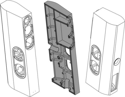

Wewnętrzna struktura obudowy Scorpio 25 jest tylko pozornie bardzo skomplikowana. Chociaż zawiera rozbudowany układ wieńców wzmacniających, to zasadniczo składa się z trzech komór. Większą część zajmuje wspólna dla wszystkich czterech głośników niskotonowych komora bas-refleks, z której wyprowadzono dwa tunele – jeden do tyłu, drugi przez dolną ściankę (kolumny stoją na podporach odsuwających je od podłogi, których nie pokazano na tym rysunku).
Pozwala to w łatwy sposób przestroić obudowę do niższej częstotliwości rezonansowej, z którą będzie się wiązać przede wszystkim obniżenie poziomu "średniego" basu, a tylko w niewielkim stopniu wzmocnienie najniższego.
Jeżeli jednak w określonych warunkach akustycznych jest generalnie za dużo basu, warto wypróbować taką zmianę. W tym celu wystarczy jeden z tuneli zamknąć (gąbką lub zwiniętym materiałem). Ponieważ obydwa tunele mają identyczne wymiary, więc doprowadzi to do ustalenia częstotliwości rezonansowej ok. 1,4 raza niższej i teoretycznie nie ma znaczenia, który otwór będziemy zamykać.
Audio Physic Scorpio 25 Plus
Naturalna jest obecność komory dla głośników średniotonowych (też wspólnej), natomiast bardziej charakterystyczna dla Audio Physica (chociaż zastosowana również w T+A) jest komora wysokotonowego. Przy takim układzie komór trochę "niebezpiecznie" (generowanie fal stojących) wygląda z tyłu "komin", będący częścią komory niskotonowej.
Prawdopodobnie został mocno wytłumiony. Inny, korzystniejszy akustycznie układ przegród tworzących komorę średniotonową (przegrody ukośne) byłby znacznie trudniejszy w realizacji, ze względu na przekrój poprzeczny obudowy (wszystkie przegrody i wieńce "poziome", dokładnie rzecz biorąc, nie są poziome, ale prostopadłe do ścianek przedniej i tylnej, które są przecież pochylone).
Ścianki boczne musiały zostać od wewnątrz pogrubione w obszarze mocowania głośników niskotonowych, ponieważ głośniki wchodzą w głębokie wyfrezowania, a ich maskownice licują z powierzchniami ścianek bocznych. Zarówno obudowy Audio Physica, jak i T+A serii Criterion są produkowane w Europie (w Danii i w Niemczech).

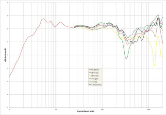

Wystarczy rzut oka na charakterystykę przetwarzania, aby z dużym prawdopodobieństwem obstawiać, że to charakterystyka jakiegoś Audio Physica. Co prawda wiele konstrukcji ma podobny ogólny profil, zwłaszcza obniżenie w zakresie kilku kHz, ale parę innych szczegółów zdradza, z jaką firmą mamy do czynienia. Musi to mieć przełożenie na brzmienie - mimo różnic, które występują między poszczególnymi modelami, na pewno można mówić o firmowym brzmieniu, które dokumentują pośrednio charakterystyki.
Wystarczy porównać wyniki pomiarów z testów "Audio" - konstruktor ma swoją ustaloną metodę i ustalony cel. Najbardziej zwraca uwagę wspomniane osłabienie w zakresie 3-5 kHz, z pewnością związane z częstotliwością podziału między górnym średniotonowym a wysokotonowym, ale najprawdopodobniej zamierzone. Konstruktorzy wykorzystują trochę przypadkową zbieżność między zakresem, w którym pasmo jest dzielone między wspomniane głośniki, a zakresem, w którym ucho ma największą czułość i dobrze przyjmuje lekkie obniżenie poziomu.
Łatwiej jest je wywołać tam, gdzie schodzą się charakterystyki głośników (to dość proste manipulacje filtrami) niż w środku pasma przepustowego danego głośnika. Jak zwykle, dokładny przebieg charakterystyki zależy od osi, na jakiej się znajdujemy (od kąta w płaszczyźnie pionowej), natomiast typowe dla Audio Physica jest to, że głębsza zapadłość pojawia się pod kątem ujemnym (krzywa zielona), podczas gdy na osi +7 st. jest najpłytsza (krzywa niebieska). Kojarząc to z faktem pochylania przedniej ścianki, można spytać - po co jest pochylona?
Poziom charakterystyki w tym zakresie jest uzależniony od zgodności fazowej między głośnikami, jest ona najlepsza na osi +7 st., a więc w przybliżeniu na osi prostopadłej do przedniej ścianki. Gdyby kolumny stały pionowo, oś ta stałaby się osią główną, czyli byłaby skierowana na słuchacza, a nie powyżej. Charakterystyka z osi głównej wyznaczonej dla kolumn pochylonych nie jest jednak wyraźnie gorsza - być może właśnie takie osłabienie konstruktor uznał za optymalne. Ponadto dzięki takiej sytuacji ogólnej kolumny będą wciąż dobrze brzmiały, gdy słuchacze wcale nie siedzą, ale stoją...często na różnych imprezach - towarzyskich i masowych.
Dość szeroki zakres, w którym widzimy osłabienie i zmiany uzależnione od kąta pomiaru, wskazuje na zastosowanie łagodnych filtrów. Stożkowy głośnik wysokotonowy radzi sobie dobrze, jego charakterystyka w najwyższej oktawie jest trochę poszarpana, ale dochodzi do granicy 20 kHz, pod kątem 15O odstępuje o kilka dB, więc wydaje się wskazane skierowanie osi głównej na miejsce odsłuchowe (przynajmniej jako punkt wyjścia do dalszych eksperymentów). Maskownica wprowadza dodatkowe osłabienie w zakresie 4-10 kHz, więc już zdecydowanie rekomenduje się zdjęcie jej, chociaż… możemy jej używać w roli "korektora barwy", gdy z jakiegokolwiek powodu wysokie tony będą nam dokuczać.
Nie widać żadnych problemów w zakresie kilkuset herców (na przejściu między sekcją niskotonową a średniotonową), zainstalowanie niskotonowych na bocznych ściankach nie spowodowało zakłóceń w integracji, dobre zestrojenie takiego układu Audio Physic opanował już dawno, ale zawsze wypada pochwalić.
W zakresie niskich częstotliwości charakterystyka jest doskonała, nachylenie zbocza jest niewielkie - tylko ok. 12 dB/okt., co bardziej przypomina działanie obudowy zamkniętej niż bas-refleksu i będzie się wiązać nie tylko z bardzo niską częstotliwością graniczną (spadek -6 dB względem poziomu średniego pojawia się przy ok. 25 Hz), ale też z dobrą odpowiedzią impulsową.

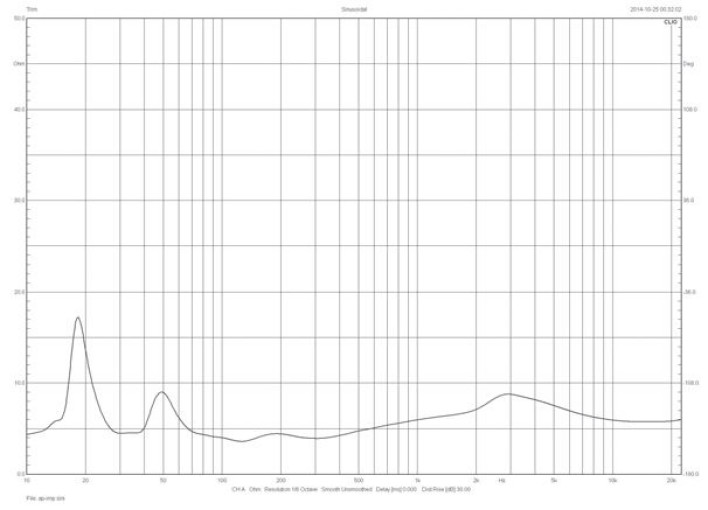

Czułość wynosi 87 dB, uzyskany przez nas wynik wyraźnie różni się od deklaracji producenta (91 dB), ale należy pochwalić rzetelną informację dotyczącą impedancji - ma być 4-omowa i jest 4-omowa. Minimum przy 120 Hz ma wartość ok. 3,5 oma, bas-refleksowe wierzchołki są niskie, a zmienność w zakresie średnio-wysokotonowym niewielka - nie wygląda to na trudne obciążenie, nie dajcie sobie wmówić, że te kolumny potrzebują "prądu", rekomendowany (przez producenta) zakres mocy wzmacniacza - 25-200 W - jest rozsądny.
