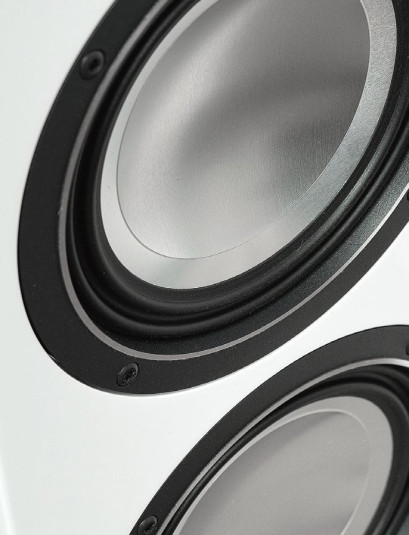

Dwie 18-tki pracują jako niskotonowe; dzisiaj nawet w układach trójdrożnych, w sekcji basowej, stosowane są głośniki umiarkowanej wielkości, ale prawie zawsze parami. Ich całkowita powierzchnia odpowiada powierzchni jednego głośnika 25-cm; membrany niskotonowych Cantonów są wzmocnione dużymi, wklęsłymi nakładkami przeciwpyłowymi, o średnicy niemal równej stożkowej części membrany. Taka membrana jest cięższa, ale określona masa też jest potrzebna, aby w zakresie niskotonowym uzyskać pożądane parametry (niską częstotliwość rezonansową).
Wysokie tony są ustawione w szeregu z całą resztą, jednak nie zostały podporządkowane i ugrzecznione - pokazują nawet trochę metaliczności, zgodnej z naturą dźwięków, pobłyskują, ale nie dzwonią męcząco, nie pokazują smaczków z taką gracją, jak Dali czy Epos, za to ich uniwersalność, w którą wpisuje się dynamika, spójność i mocne wybrzmienie (np. perkusyjnych blach) jest na wyższym poziomie - wysokie tony Chrono są uporządkowane, wyrównane, ale "niewydelikacone", nie zamieniają impulsów i soczystości w szpileczki i eteryczność.

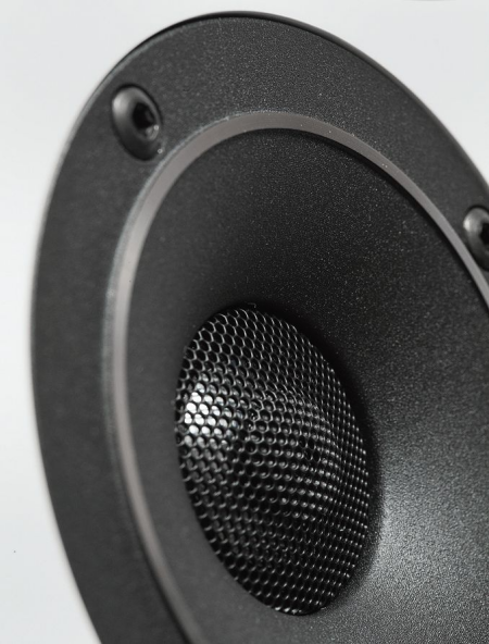

Kopułkę aluminiowo-manganową zasłania siateczka pełniąca rolę zabezpieczenia i dyfuzora (widoczny w centrum krążek). Aluminiowy front jest wyprofilowany w lekką "tubkę", która również modyfikuje charakterystyki kierunkowe. Tutaj przeprowadzono też subtelne "diamentowanie" (błyszczący pierścień), dodające elegancji najnowszej serii Chrono. Ale wszystko to już było...
