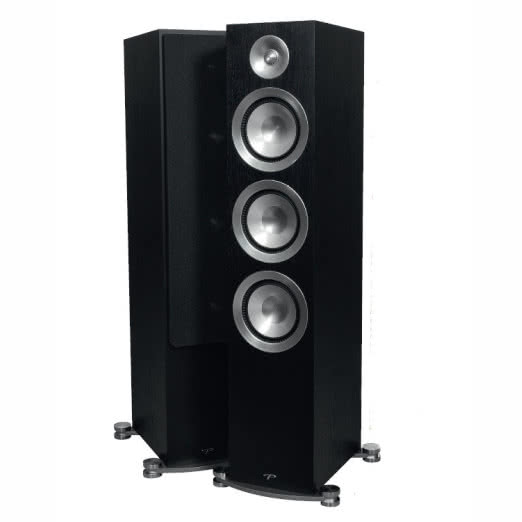

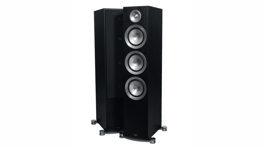

Wykonanie Odważna estetyka: z jednej strony surowa i techniczna, z drugiej - efektowna i błyskotliwa. Trzy solidne 18-tki w konfiguracji dwuipółdrożnej, w jednej komorze bas-refleks, bez kombinowania, układ dość prosty i wydajny.
Laboratorium Wyraźne wyeksponowanie niskich i wysokich, duże zmiany w zakresie średnich tonów, uzależnione od osi pomiaru. Wysoka czułość 89 dB przy impedancji 4 (Ω).
Brzmienie Dynamiczne, energetyczne, impulsywne, „szerokim frontem”, z mocnym basem, ale i wyraźną średnicą, szybkim i błyszczącym detalem. Dziarskie, rockowe, mocne, chwilami ostre.

Jeszcze większe są Prestige 95F, a wśród konstrukcji wolnostojących mamy jeszcze do wyboru nieco mniejsze Prestige 75F. We wszystkich tych kolumnach jest ten sam schemat konstrukcyjny, stosowany już wcześniej przez Paradigma w serii Monitor.

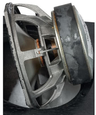

Ogólnie są to układy dwuipółdrożne, ale z jedną specyficzną modyfikacją: poniżej głośnika nisko-średniotonowego znajduje się nie jeden, a dwa głośniki niskotonowe o takiej samej średnicy. Oznacza to, że na basie, w każdym przypadku, pracują wszystkie trzy głośniki (oczywiście oprócz wysokotonowego).
Wszystkie elementy Prestige prezentują się masywnie i "konkretnie", większość jest wykonana z metalu i pozostawiona w jego naturalnym kolorze, bez lakierowania.

Estetyka serii Prestige jest prosta, solidna, chociaż jednym może wydawać się zbyt efekciarska, to równie dobrze można ją pochwalić za techniczną surowość, eksponującą przede wszystkim metal.
Dużo się błyszczy, bo błyszczą się aluminiowe membrany i szerokie pierścienie osłaniające kosze, ale uniknięto kakofonii materiałów i kolorów, z ciemnym tłem obudowy kontrastują tylko oczywiste elementy, powstrzymano się od zbędnych dodatków, uniknięto też śladów "plastikowości".
Z tego wzornictwa emanuje siła, trochę ordynarna, ale przekonująca i budząca respekt – wygląd tych kolumn zapowiada, że mogą one zagrać ostro, dobitnie i z odpowiednim fundamentem.
Rolę cokołu pełnią dwie masywne płozy, pozostające w naturalnym kolorze i połysku polerowanej stali – wyglądają mało subtelnie, ale doskonale pasują do całości. W sumie brawa dla projektanta za odwagę, konsekwencję i sugestywne nawiązanie do obiecywanego charakteru brzmienia.

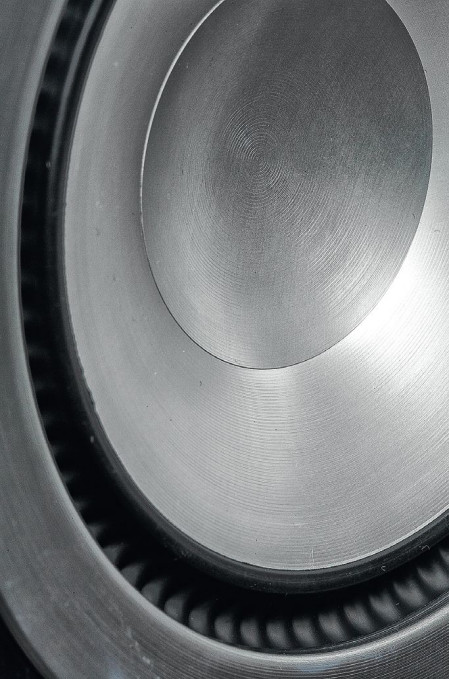

Sztywne, metalowe membrany w głośnikach niskotonowych to dzisiaj rzecz zwyczajna (czyli jak najbardziej na swoim miejscu), chociaż metalowa membrana o takiej samej średnicy i takim samym profilu (z dużą, wklęsłą nakładką przeciwpyłową) w głośniku przetwarzającym średnie tony (nisko-średniotonowym) może budzić pewne obawy.

Wszystkie trzy 18-tki (dwie niskotonowe i nisko-średniotonowa) pracują w jednej wspólnej komorze; chociaż w układach dwuipółdrożnych dzielenie obudowy na indywidualne komory każdego z głośników nie jest obowiązkowe, to przy aż trzech głośnikach można było się spodziewać jakiegoś "zaawansowania", choćby odseparowania głośnika nisko-średniotonowego.
W wysokiej obudowie nieuchronnie powstaną rezonanse fal stojących, wchodzące w tym przypadku w zakres średnich tonów. Jednak z jedną dobrze dostroją komorą, układ bas-refleks będzie działał zasadniczo prawidłowo, spójnie fazowo, co może się przełożyć na najlepsze uderzenie basu.

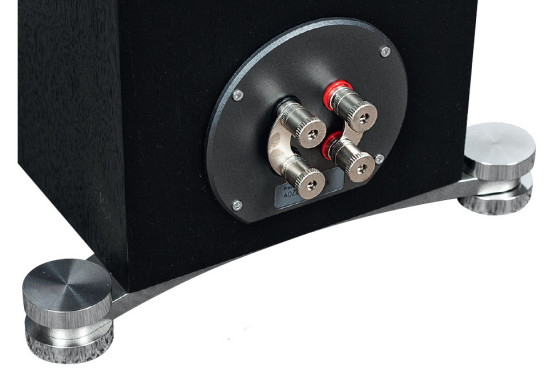

Z tyłu wyprowadzono dwa otwory (niewiele to zmienia w sposobie działania względem jednego większego otworu), każdy o średnicy 7 cm, a więc o pokaźnej łącznej powierzchni, odpowiedniej do dużej powierzchni membran oddziałujących na układ. W celu utrzymania dostatecznie niskiej częstotliwości rezonansowej (którą przy danej objętości obudowy zwiększa powiększanie powierzchni otworu), założono więc długie 20-cm tunele.

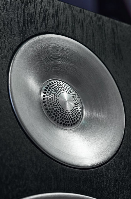

Głośnik wysokotonowy ma być dobrze słyszalny i dobrze widoczny; jego błyszczący, koncentrycznie szczotkowany, aluminiowy front jest wyprofilowany w płytką tubkę, w centrum której widać nie kopułkę, ale jej perforowaną osłonkę, pełniącą też rolę soczewki akustycznej; kopułka jest oczywiście metalowa.
Zawieszenie głośników niskotonowych/nisko-średniotonowych ma specjalny profi l poprawiający liniowość pracy.

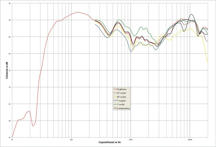

Charakterystyka przetwarzania Prestige 85F, a pewnie też i pozostałych modeli z tej serii, staje w opozycji do charakterystyki Dynaudio Excite 44 i generalnie wszystkich kolumn, których konstruktorzy dwoili się i troili, aby uzyskać charakterystykę maksymalnie liniową, odpowiadającą zasadom wiernej reprodukcji (Hi-Fi).
W komentarzu do charakterystyki Excite 44 zastrzegałem, że liniowość charakterystyki nie jest wszystkim, co decyduje o dobrym brzmieniu, nie powinna też być traktowana jako fetysz, jako program obowiązkowy. Właściwości naszego słuchu dają pewne powody, aby kształt charakterystyki zmienić w określonym kierunku – wyeksponowania skrajów pasma – co często przecież widać, jednak rzadko w takim stopniu, jak w przypadku Prestige 85F. Czy to nie przesada?
Ostateczną ocenę powinniśmy zostawić testom odsłuchowym, stwierdzając tylko suche fakty, jednak dysonans, który już tutaj należy skomentować, polega na poważnej rozbieżności między stanem faktycznym a tym, co deklaruje producent. Idąc dalej, można by poddać w wątpliwość umiejętności konstruktora i niezdolność osiągnięcia rezultatów, które sobie zamierzył (i zadeklarował), ale uczciwiej i rozsądniej będzie wysnuć wniosek, że z jednej strony producent ma i realizuje własną koncepcję brzmienia, wraz z którym pojawia się taka, a nie inna charakterystyka, ale z drugiej – chce się pochwalić "obiektywnymi" sukcesami, wyrażającymi się tradycyjnie wyrównaną charakterystyką, tak aby klient mógł cieszyć się zarówno z dobrych parametrów, jak i efektownego brzmienia. Rozumiem, ale nie pochwalam.
Obietnice liniowości są tak daleko idące, jak daleko odbiegają od realizacji. Nawet Dynaudio ograniczyło się do deklarowania ścieżki +/-3 dB, tymczasem Paradigm zapowiada utrzymanie pasma 40 Hz – 20 kHz w ścieżce +/-2 dB; w rzeczywistości pasmo takie, zmierzone na osi głównej, daje się uchwycić dopiero w polu +/-5 dB (odległość między wierzchołkiem przy 120 Hz a dołkiem przy 3 kHz); powyżej 150 Hz zmieścimy się już w ścieżce +/-4 dB, czyli dwa razy szerszej niż obiecywana.
Nie dramatyzujmy jednak, bo ogólny profil tej charakterystyki jest dobrze znany i lubiany przez wielu producentów (i klientów). Paradigm dodaje do tego duże zmiany charakterystyki, uzależnione od osi pomiaru (jak zwykle w płaszczyźnie pionowej).
W szerokim zakresie, 500 Hz – 3 kHz, charakterystyki wyraźnie się rozchodzą, ale jest z tym związana też dobra wiadomość – o ile na osi +7° osłabienie średnich tonów jeszcze się pogłębia, o tyle na osi -7° (usiądźmy z głową na wysokości poniżej 90 cm) osłabienie to się wyraźnie zmniejsza.
Zwykle wyraźne rozejście się charakterystyk, zmierzonych pod różnymi kątami w płaszczyźnie pionowej, pojawia się w zakresie drugiej częstotliwości podziału. Tutaj leży ono wyraźnie niżej i chociaż producent podaje, że druga częstotliwość podziału to 2 kHz, to obserwując wszystkie kształty i zmiany, podejrzewam, że leży ona przy ok. 3 kHz i jest wolna od tych "zwyczajowych" problemów, ponieważ zakres współpracy między nisko- -średniotonowym a wysokotonowym jest bardzo wąski. Natomiast szeroki zakres zmian poniżej wskazuje, że oprócz głośnika nisko-średniotonowego charakterystykę kształtują tam też niskotonowe.
Producent podaje jednak, że są one powyżej 500 Hz tłumione filtrem 2. rzędu, co nie powinno już dawać takiego obrazu, jaki widzimy, powyżej 1 kHz. Wygląda to tak, jakby niskotonowe były filtrowane łagodniej albo jakby nisko-średniotonowe były dwa, a tylko najniżej położona 18-tka była fi ltrowana jak niskotonowy.

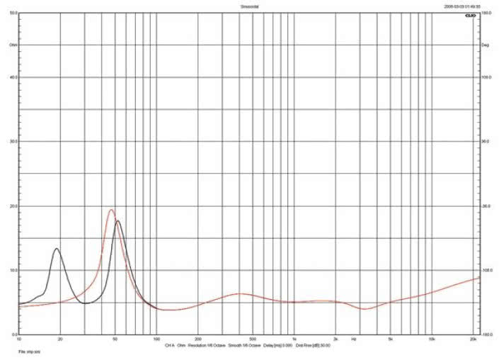

Bardzo wysoki poziom ciśnienia w okolicach 100–150 Hz zawdzięczamy nie tylko pracy w tym zakresie aż trzech przetworników, ale też relatywnie wysokiemu strojeniu układu bas-refleks – częstotliwość rezonansowa obudowy to 40 Hz, a to oznacza, że przy ok. 100 Hz idzie wysokie ciśnienie zarówno z otworów, jak i z głośników.
Ponieważ z jednej, wspólnej komory (wszystkich trzech głośników) wyprowadzono dwa otwory, w prosty sposób można obudowę przestroić do częstotliwości ok. 1,4 niższej – całkowicie zamykając jeden otwór. Wysokie tony też są wyeksponowane, ale powyżej 10 kHz zaczynają opadać; dramatu nie ma, ale nie obiecuje to pełnego oddania najsubtelniejszych wybrzmień i "powietrza". Maskownica dodatkowo szarpie w okolicach 10 kHz.
Deklarując czułość, producent podaje dwie wartości, dla dwóch sposób pomiaru – w przestrzeni otwartej (90 dB) i półprzestrzeni (93 dB). W naszych pomiarach, opierających się na pierwszym założeniu, uzyskaliśmy 89 dB – a więc tylko 1 dB mniej. Prestige 85F to kolumna o ponadprzeciętnej czułości nie tylko w katalogu.
Impedancja znamionowa wynosi 4 Ω, co wynika z ok. 3-omowego minimum przy ok. 140 Hz. Sformułowania producenta "kompatybilna z 8 Ω" nie rozumiemy i nie komentujemy.
