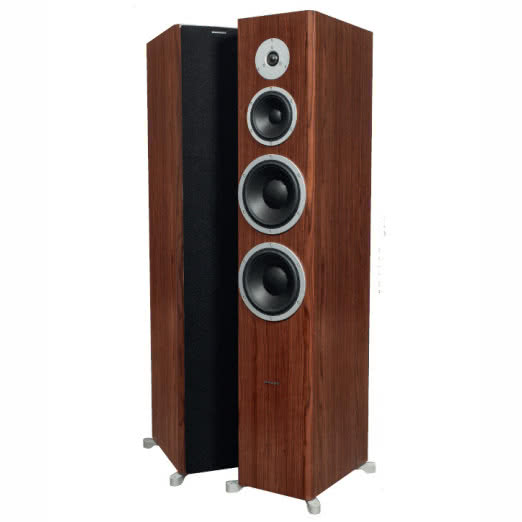

Duża kolumna trójdrożna z parą 20-cm niskotonowych, bliska standardowi nieprodukowanych już Focusów 380. Prosta, ale doskonale wykonana obudowa z ładną okleiną, "prawdziwe" przetworniki Dynaudio; bez high-endowej rozpusty, ale bardzo zacnie
Referencyjne wyrównanie charakterystyki na osi głównej, również pod innymi (badanymi) kątami bardzo dobrze, spadek -6 dB przy 30 Hz. Impedancja 4 (Ω), czułość 86 dB.
Brzmienie
Zaskakująca kultura i subtelność z tak dużej kolumny; spokojny bas, gładkie wysokie tony, a między nimi, a raczej razem z nimi, piękna, szeroka, bliska średnica. Wzorzec stylu Dynaudio, a do tego poważne możliwości dynamiczne.

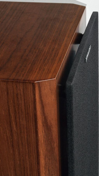

Obudowa wykończona jest tak ładną okleiną (orzech amerykański), że trudno ocenić, czy jest ona sztuczna (jak w poprzedniej generacji Excite), czy naturalna... W tym przypadku nie ma to chyba znaczenia. Maskownica jest trzymana przez magnesy, ma bardzo cienką ramkę (7 mm), jednak brak wyprofi lowań na jej wewnętrznych krawędziach powoduje, że odbicia fal wywołują zafalowania na charakterystyce (bez maskownicy bliskiej ideału). Maskownica przykrywa cały front, jest więc długa, a przy tak niewielkiej grubości – bardzo delikatna. Łatwo ją złamać.

Wprowadzono właśnie Dynaudio Excite 44, które wręcz przebiły swoją atrakcyjnością wcześniejsze Focusy, biorąc oczywiście pod uwagę cenę - są tak duże jak dawne Focusy 380, większe niż Focusy 340, a tańsze nawet od tych drugich.
"Nic za darmo", seria Excite bazuje na głośnikach teoretycznie z niższej półki niż seria Focus, ale różnice nie są poważne, obudowy też są tylko trochę mniej wysublimowane i podsumowując: nigdy dotąd nie mieliśmy w ofercie Dynaudio do dyspozycji kolumny tak dużej i zaawansowanej, za tak umiarkowaną cenę.
Istniejące już wcześniej Excite 38 to też układ trójdrożny, ale z parą niskotonowych 17-tek (podobnie, jak wycofany Focus 340), natomiast Dynaudio Excite 44 mają 20-cm niskotonowe (analogicznie do Focusa 380).
Różnica 3 cm może wydawać się niewielka, ale na powierzchni membrany odbija się już wyraźnie, cała kolumna jest znacznie większa, objętość ma tutaj kluczowe znaczenie dla wykorzystania potencjału głośników i uzyskania zarówno niskiej częstotliwości granicznej, jak i dobrej odpowiedzi impulsowej.

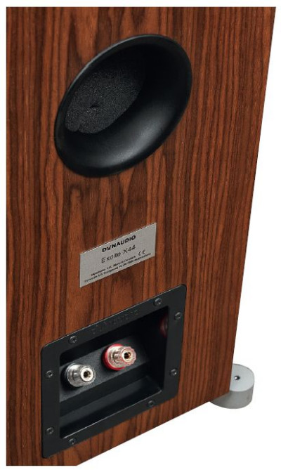

Obydwa niskotonowe pracują we wspólnej komorze bas-refleks, z jednym otworem z tyłu obudowy. W komplecie jest też zatyczka, która zmienia system w zamknięty. Aranżacja głośników jest bardzo klasyczna, ze średniotonowym wyraźnie mniejszym od niskotonowych i ustawieniem wszystkich przetworników w "choinkę" (albo w "bałwanka"), ale w wykonaniu Dynaudio dostajemy wyjątkowe przetworniki.
Excite 44 oparto na głośnikach o parametrach odpowiednich do takiego strojenia, które pozwala na poprawną pracę zarówno w systemie bas-refl eks, jak i zamkniętym. Jest to jakiś kompromis, ale bardzo rozsądny, pozwalający użytkownikowi na wyraźną zmianę charakterystyki, stąd w komplecie znajduje się zatyczka tunelu.

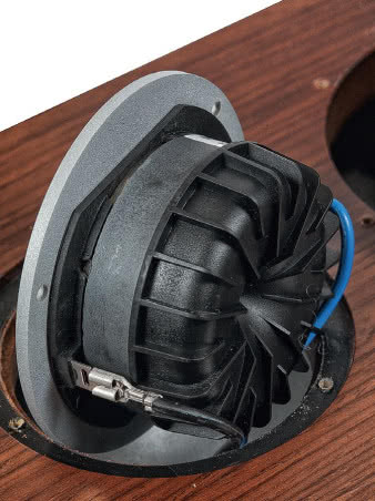

Głośnik średniotonowy - 15-tka z 38-mm cewką - też wygląda na taki sam; natomiast wysokotonowy - 28-mm jedwabna kopułka - ma ferrytowy układ magnetyczny i puszkę wytłumiającą, charakterystyczną dla pierwszego Esoteca D260, podczas gdy w Focusach jest stosowany głośnik droższy, z neodymowym, płaskim układem magnetycznym.

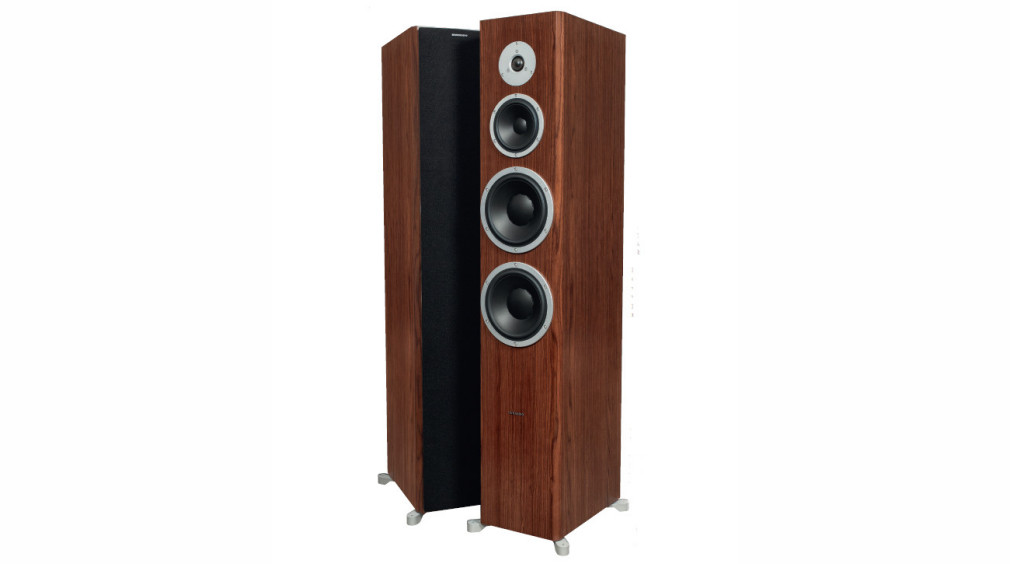

Obudowa Excite 44 jest tylko odrobinę mniejsza od obudowy Focusów 380, a różnica mas wynosi tylko 4 kg (30 kg vs 34 kg). Zapaliłem się więc do porównywaniaExcite 44 z Focusami 380, bo uwzględniając wzrost cen, jaki nastąpił w ciągu ostatnich kilku lat na podobne produkty, Dynaudio Excite 44 są dwa razy tańsze od Focusów 380 (kosztujących już pięć lat temu 27 000 zł).

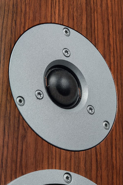

Typowa dla Dynaudio, jedwabna kopułka 28 mm, z charakterystycznymi "wąsami" doprowadzeń z zacisków do cewki. Zmierzona charakterystyka jest bardzo dobra - na osi głównej sięga liniowo 20 kHz.

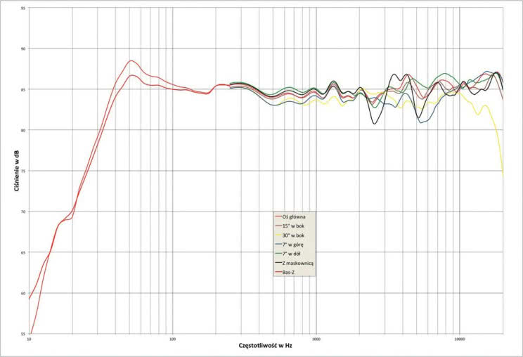

Rys. 2. Dynaudio EXCITE 44 - charakterystyka przetwarzania w całym pasmie akustycznym, na różnych osiach.

Częstotliwościowa charakterystyka przetwarzania Excite 44 wygląda świetnie. Temat jej znaczenia i związku z brzmieniem, prawidłowego kształtu i wagi problemów, jakie można na niej zobaczyć, jest obszarem dyskusji i kontrowersji, ale gdy pojawia się przed nami taki obrazek, jak teraz, ręce same składają się do oklasków. To jedna z najlepiej wyrównanych charakterystyk, jakie mieliśmy okazję mierzyć, i nawet, jeżeli nie jest jeszcze idealna (bo nie ma idealnych) i "niedościgniona" (bo kilka konstrukcji weszło na podobny poziom), to jest powód do specjalnych pochwał i zastanowienia.
Dynaudio stosuje dość łagodne filtry, jest to wpisane w tradycję fi rmy, wręcz w jej początkowe założenia. Wówczas były to fi ltry rygorystycznie 1. rzędu, co jednak nie ułatwiało ułożenia charakterystyki przetwarzania; jakiś czas temu zrezygnowano więc z podejścia "ideologicznego" na rzecz bardziej praktycznego, i zgodzono się na stosowanie fi ltrów o nieco większym nachyleniu, w granicach 6 dB/okt. - 12 dB/okt. (realne nachylenie nawet nieskomplikowanego filtra, o właściwie dobranych elementach, może się zwiększać; podobne filtry stosuje np. Sonus faber).
W każdym razie, stosując filtry wciąż proste i łagodne, dysponując jednocześnie głośnikami o odpowiednich do tego celu indywidualnych charakterystykach, Dynaudio potrafi uzyskać takie rezultaty, które inni konstruktorzy musieliby wypracowywać znacznie bardziej skomplikowanymi układami. Jaki to ma wpływ na brzmienie? Niejednoznaczny, ale niepomijalny...
Charakterystyka CM10 S2 obrazuje perturbacje na przełomie średnich i wysokich tonów, ale w próbach odsłuchowych nawet doświadczeni audiofi le nie odczytają ich jako osłabienia i wzmocnienia konkretnych podzakresów. Brzmienie jest ogólnie dobrze zrównoważone i naturalne, ma też swoje specjalne atuty, opisane gdzie indziej. Kiedy jednak słuchamy Excite 44, pojawia się jakby "wartość dodana", naturalność wyjątkowa, co, jak sądzę, jest właśnie efektem wyrównania charakterystyki (może nie tylko, ale również); wtedy wszystko się układa "ostatecznie". I w gruncie rzeczy nie jest ponadnaturalnym efektem specjalnym, ale "normalnością", której nie doświadczamy słuchając kolumn o charakterystykach pofalowanych - celowo lub nie.
Pamiętajmy też, że mamy do czynienia z układem trójdrożnym, w którym do pokonania są dwie przeszkody - dwie częstotliwości podziału, chociaż zaburzenia na charakterystyce widzimy zwykle w okolicach drugiej (między średniotonowym a wysokotonowym), gdzie przy krótszych falach łatwiej o przesunięcia fazowe, zmieniające się wraz z kątem w płaszczyźnie pionowej.
W przypadku Excite 44 pojawia się tylko niewielkie osłabienie przy 5-6 kHz, na osi +7º (w górę), a na osi -7º (w dół) charakterystyka jest równie piękna, jak na osi głównej. Bez godnych uszczegółowiania zmian prezentuje się też charakterystyka pod kątem 15º (w płaszczyźnie poziomej), a pod kątem 30º odstępuje tylko nieznacznie, wyraźnie opadając dopiero powyżej 10 kHz.
Na tym tle poważne i niekorzystne zmiany wprowadza maskownica, chociaż nawet takiej charakterystyki można by życzyć wielu innym kolumnom, również high-endowym. Inna sprawa, czy życzyliby sobie ich konstruktorzy, poszukujący własnych recept na dobre brzmienie, co widać w całym teście.

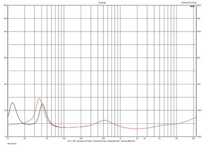

Niskie tony są tylko lekko podniesione, ale mamy do dyspozycji dwie charakterystyki związane z dwoma wariantami pracy obudowy. Może działać jako bas-refleks (dostrojony do ok. 25 Hz) albo jako obudowa zamknięta. W pierwszym przypadku mamy wyższe ciśnienie w okolicach 50 Hz i spadek -6 dB (względem poziomu średniego) przy ok. 30 Hz, w drugim - przy ok. 35 Hz, co jest bardzo dobrym rezultatem jak na obudowę zamkniętą (wynika to z wyższej dobroci układu rezonansowego niż w przypadku CM10 S2).
Według danych producenta, w ścieżce +/-3 dB powinniśmy zmieścić pasmo 27 Hz - 23 kHz; w naszych pomiarach aż tak nisko nie sięgamy, za to w zakresie średnio-wysokotonowym, a nawet już powyżej 100 Hz, na osi głównej, trzymamy się w dwa razy węższej tolerancji +/-1,5 dB. Czułość jest umiarkowana (86 dB), ale to też typowe dla Dynaudio, przy mocy 250 W nie będzie jednak kłopotu z uzyskaniem nawet bardzo wysokich poziomów ciśnienia akustycznego.
Impedancja znamionowa wynosi 4 Ω, co producent przyznaje bez żadnych wybiegów, minimum przy ok. 100 Hz ma wartość ok. 3,5 Ω, a zmienność w całym pasmie jest niewielka (podobnie jak w Dali - duńskie firmy dbają o wygodę dla wzmacniacza). Czerwona krzywa w zakresie niskich częstotliwości (pojedyncza "górka" rezonansu przy 35 Hz) dotyczy pracy obudowy zamkniętej.
