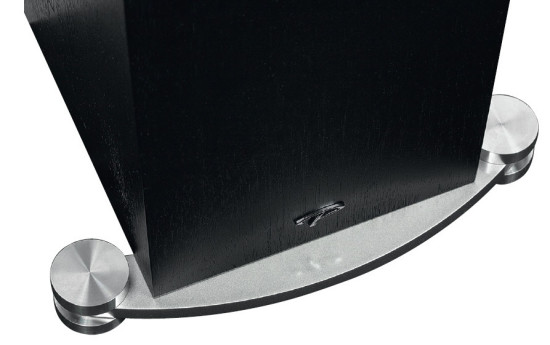

Dyskretne "P" to logo Paradigma, ale tym razem może też zostać odczytane jako Prestige.

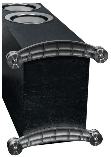

Masywne płozy stabilizują kolumnę nie tylko szerzej rozsuwając punkty podparcia, ale też obniżając środek ciężkości całej konstrukcji.
