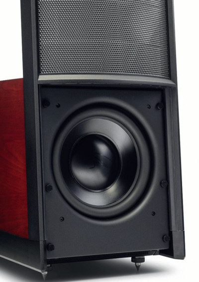

Obydwa 10-calowe głośniki niskotonowe mają aluminiowe membrany i zawieszenia o wyraźnie subwooferowej proweniencji - ale nic dziwnego, charakterystyka przetwarzania sięga poniżej 20 Hz, a maksymalny poziom ciśnienia akustycznego zbliża się do 120 dB...

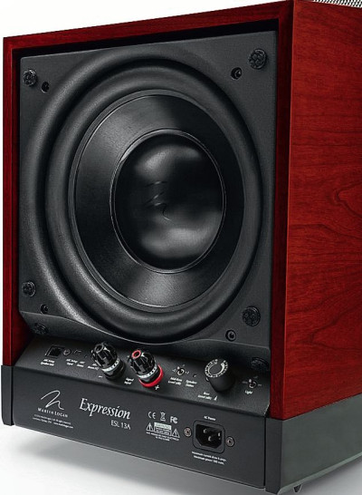

Panel przyłączeniowo-regulacyjny trzeba było zmieścić na ograniczonej powierzchni (większą część tylnej ścianki zajął głośnik), ale elementy poukładano dostatecznie wygodnie. Po prawej stronie widać główne pokrętło poziomu basu.

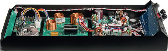

"Szuflada" z elektroniką; w pobliżu gniazd dwie płytki z końcówkami mocy, bezpośrednio przy nich płytka dedykowana regulacjom, na drugim skraju wspólny zasilacz, a pośrodku - płytka z elementami biernymi, a więc filtry kształtujące charakterystykę elektrostatu.

Głośnik zainstalowany z tyłu jest wyraźnie niżej filtrowany (spadek -6 dB na "górnym" zboczu przy 100 Hz) niż przedni (- 6 dB przy 220 Hz). Rozciągnięcie w kierunku niskich częstotliwości mają podobne, ze spadkiem -6 dB w okolicach 20 Hz, charakterystyka wypadkowa przesuwa go jeszcze niżej, bowiem jej poziom w zakresie 50–90 Hz jest nieco niższy, na skutek przesunięć fazowych pomiędzy obydwoma sekcjami w tym zakresie.
Dolne zbocza zwiększają stromość ponad właściwe dla obudowy zamkniętej 12 dB/okt., ale z pewnością wprowadzono filtrowanie subsoniczne, aby głośników nie nadwerężyć. Zresztą tak niskie rozciągnięcie też jest zasługą układu aktywnego, z wprowadzoną korekcją. Z pasywnego systemu, opartego na dwóch 10-calowych w tak relatywnie niewielkiej objętości, nie udałoby się uzyskać takich rezultatów. W sumie piękna charakterystyka, wątpliwość pozostawia tylko dość niska górna częstotliwość graniczna, nawet głośnika przedniego, która powinna przecież zbiegać się z częstotliwością podziału zadeklarowaną przez producenta jako 300 Hz.
