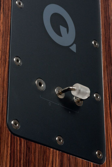

Bardziej dyskusyjne jest działanie przełącznika (zwory) poziomu wysokich tonów. Znane już od wielu lat, ortodoksyjne, audiofilskie podejście, niemal zakazuje stosowania takich regulacji, w imię... No właśnie, czego? Utrzymania krótkiej ścieżki sygnału?
Tego typu regulator można wykonać i tak, że jego elementy są poza ścieżką (np. zmiana wartości rezystora równoległego w tłumiku). Utrzymania idealnej liniowości? Przecież w przypadku zespołów głośnikowych ideał jest nieosiągalny i nawet konstruktor, który do niego dąży, ma prawo wyboru, czy na przykład wysokich tonów będzie odrobinę mniej, czy odrobinę więcej.
Zresztą, na wszelkie regulacje najczęściej mówią "fuj" ci audiofile, którzy jednocześnie nie przejmują się tym, czy charakterystyka jest liniowa, czy nie, ale tym, jak kolumna brzmi w subiektywnym odbiorze. Ale i oni szukają swojego ideału, a ideał musi być jednoznaczny - konstruktor ma zaproponować dzieło absolutnie skończone, bez żadnych "ale", a więc bez regulacji.
Regulacja w Q Acoustics Concept 500 jakby próbowała pogodzić te dwa podejścia: działa bardzo delikatnie, w minimalnym stopniu, w zasadzie na granicy percepcji. W takiej formie nie może skutecznie służyć dopasowaniu do akustyki pomieszczenia, a tym bardziej zadowoleniu różnych gustów, bo rozrzut tych jest o wiele większy. Konstruktor wciąż trzyma nas w rygorach neutralności, a ową regulacją oddaje tylko ostateczny "szlif ", na który może sam nie mógł się zdecydować.
Na to, aby uzyskać brzmienie wyraźnie ciemniejsze (co chyba nie będzie potrzebne w żadnej sytuacji), ani na to, aby je zdecydowanie rozjaśnić (co pewnie spodobałoby się części użytkowników), tym sposobem nie ma szans. Z drugiej strony, nie ma ryzyka, że użytkownik "popsuje" brzmienie zbyt daleko idącą ingerencją; zawsze będzie w kontakcie z charakterystyką, którą tak pryncypialnie i perfekcyjnie wymodelował konstruktor.
