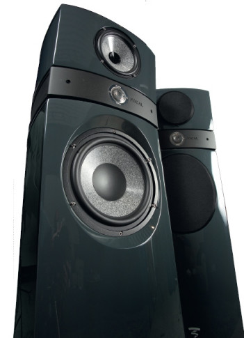

Wykonanie Znana architektura i struktura Scali, zmiana wersji kolorystycznych, nowa wersja głośnika średniotonowego, modyfikacja zwrotnicy, wymiana okablowania. Najlepsza obecnie technika Focala, z trzecią generacją membran W i berylową kopułką wysokotonową. Zasadniczo solidny, modelowy układ trójdrożny z 11-calowym niskotonowym.
Laboratorium Dobre zrównoważenie, nisko sięgający bas (-6 dB przy 30 Hz), doskonałe charakterystyki kierunkowe, impedancja 4 Ω, czułość 89 dB.
Brzmienie Dynamika i spokój. Potężny, swobodny i dokładny bas, neutralna i czysta średnica, przejrzyste wysokie tony, przyciągające uwagę zróżnicowaniem, a nie jaskrawością. W stosunku do poprzedniej wersji tonalnie łagodniejsze, a jednocześnie lepiej różnicujące. Plastyczność, soczystość i dobra definicja, profesjonalnie i uprzejmie chłodne, bez cienia agresji, ale i bez maskowania. Nie tworzy wyraźnego własnego klimatu, lecz sprawnie oddaje charakter nagrania.

Focal Scala Utopia Evo.
