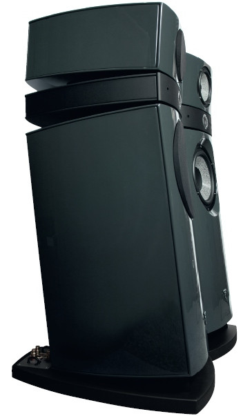

Utopia Scala jest najmniejszą wolnostojącą Utopią, a wygląda przecież bardzo okazale; łatwo sobie wyobrazić mniejszą konstrukcję wolnostojącą, wciąż w technice i estetyce Utopii, która mogłaby rozszerzać tę serię w kierunku nieco tańszych propozycji, zwłaszcza że nowa Focal Scala Utopia Evo kosztuje wyraźnie więcej niż poprzednia Scala III.

Scala, jak każda Utopia, pochylona do tyłu, zostaje lepiej ustabilizowana dzięki sięgającemu głębiej cokołowi; powstałe miejsce wykorzystano do instalacji terminala przyłączeniowego (który w nowej wersji Evo jest podwójny) i pary regulatorów - poziomu niskich i wysokich tonów. Wszystkie elementy są wysokiej jakości, chociaż znam takich, którzy od razu wymienią zwory na odcinki przewodów.
Właśnie tę wersję dostaliśmy do testu i postaramy się ten kolor pokazać na naszych zdjęciach w pełnej krasie. Inny trop, wskazywany przez producenta, prowadzi do kolorystyki luksusowych samochodów. Ponadto na wybrany kolor lakierowane są teraz całe moduły, wraz z frontami, podczas gdy wcześniej fronty zawsze były czarne (nawet w wersji "białej").

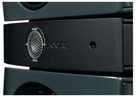

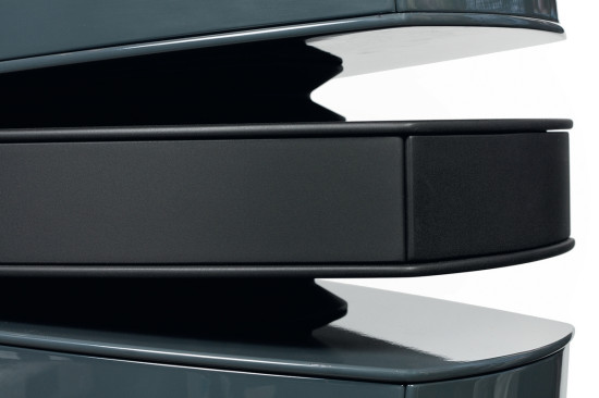

Zmieniono też sposób wyodrębnienia modułu wysokotonowego; wcześniej jego boki były w kolorze zgodnym z całą obudową, a aluminiowy panel frontowy - w naturalnym kolorze aluminium; teraz cały ten moduł, chociaż wciąż zawiera aluminiowy front, jest "tryśnięty" czarnym lakierem proszkowym, podobnie jak moduł wysokotonowy w Soprach, przez co sam wysokotonowy wyraźniej "odcina się" na ciemnym tle.

W modelach Evo przedni panel modułu wysokotonowego, wykonany z aluminium, został polakierowany na czarno, razem z pozostałymi powierzchniami tej sekcji. Moduły niskotonowy i średniotonowy są w całości lakierowane na jeden wybrany kolor (wcześniej ich fronty były czarne).

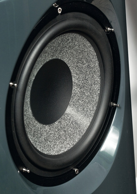

11-calowy niskotonowy w dużym stopniu określa styl całej konstrukcji - jej wielkość, formę i brzmienie. Bardzo sztywna membrana W nie jest tutaj lekka, ale odpowiednie parametry, w tym odpowiedź impulsową, zapewnia bardzo silny układ magnetyczny.
Charakterystyczny wygląd tych membran - ciemne plamki na jasnym tle - jest efektem dodatkowego zabiegu "upiększającego", a nie koniecznością uwarunkowaną technologicznie. Indywidualne maskownice głośników niskotonowego i średniotonowego są trzymane przez odpowiednio przedłużone śruby mocujące.

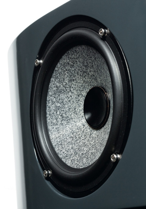

W głośniku średniotonowym od zewnątrz niemal nie widać modyfikacji, które go dotyczą; trzeba przyjrzeć się bardzo uważnie (i wiedzieć, czego szukać), aby na górnym zawieszeniu dostrzec delikatne, obwodowe przetłoczenia tworzące "tłumik masowy". Stożkowy profil membrany pozostał bez zmiany (chociaż w Soprach został zmieniony na wykładniczy). Nieruchomy stożek fazowy (wklęsły) ma średnicę 40 mm - odpowiadającą średnicy cewki, większej niż w średniotonowym Sopry (tamże 32 mm). Membrana W głośnika średniotonowego jest cieńsza i lżejsza niż membrana niskotonowego.
Niskie tłumienie wewnętrzne powoduje zaburzenia charakterystyki (rezonanse), które można jeszcze tłumić "z zewnątrz" - za pomocą filtrów zwrotnicy (chociaż ma to już swoje skutki uboczne). Natomiast słaba sztywność membrany i wynikające stąd zniekształcenia nie mogą już zostać skorygowane, stąd w podejściu Focala właśnie sztywność jest najważniejsza.

"Rozwarstwienie" obudowy wygląda z tyłu bardzo efektownie, moduły są połączone za pomocą specjalnie wyprofi lowanych elementów, których najczęściej w ogóle nie widać, dzięki czemu całość prezentuje się jednocześnie lekko i potężnie. Świetny projekt.

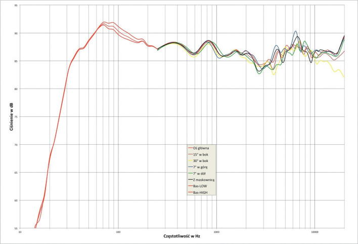

Charakterystyka przetwarzania mówi nam wiele, ale nie wszystko, nie jest gwarancją sukcesu, choć może być obrazem klęski. Najczęściej jednak jest zbiorem niejednoznaczności, które wypada interpretować dość ostrożnie.
Patrząc na charakterystykę Scali Evo, na pierwszy rzut oka wcale nie mamy do czynienia z ideałem liniowości; niby nie ma się czym zachwycać, a jednak kupiłbym taką charakterystykę "w ciemno", widząc, że nie wprowadza ona żadnych zasadniczych problemów, a jej lokalne nierównomierności, tam gdzie są ulokowane, nie przyniosą żadnej szkody, są wręcz naturalne na tle ustalonego, dość powszechnego strojenia kolumn, zwłaszcza dużych.
Spokojnie, a nawet z zadowoleniem należy podejść do wzmocnienia w zakresie niskich częstotliwości, jak też do lekkiego obniżenia w okolicach 3 kHz. Na tle większości kolumn, nawet tych najlepszych, Scala Evo wyróżnia się bardzo dobrą stabilnością charakterystyk (biegną blisko siebie pod różnymi kątami), co oznacza nie tylko to, że podobne brzmienie uzyskujemy siedząc trochę wyżej lub niżej, że nie musimy kolumn skręcać dokładnie w kierunku miejsca odsłuchowego, ale i to, że tonalnie brzmienie będzie tym lepiej zrównoważone, jako że dociera do nas nie tylko fala bezpośrednia, ale i fale odbite.
Co prawda nie wiemy, jak dokładnie wygląda sytuacja pod większymi kątami (na pewno gorzej), ale tak dobre zachowanie w badanym zakresie kątów jest dobrą prognozą. A przecież nie jest to konstrukcja z układem koncentrycznym, lecz konfiguracja z dość wyraźnie rozsuniętymi przetwornikami, w tym relatywnie dużym przetwornikiem średniotonowym - a nie ułatwia to uzyskania dobrych charakterystyk kierunkowych.
Konstruktor wykorzystał więc bardzo umiejętnie inne narzędzia, przede wszystkim przygotował perfekcyjne fi ltrowanie, najprawdopodobniej o stromych zboczach i dość niskich częstotliwościach podziału; ponadto wklęsła kopułka znana jest z doskonałego rozpraszania. Zdjąć możemy tylko maskownice głośników niskotonowego i średniotonowego, jakikolwiek wpływ, co oczywiste, zaznacza tylko druga z nich; metalowa osłona wysokotonowego jest przykręcona na stałe. Producent podaje pasmo 27 Hz - 40 Hz dla tolerancji +/-3 dB.
W takiej ścieżce nie możemy się zmieścić, ze względu na wyeksponowanie basu, albo dołek przy 3 kHz, jednak całość wygląda naprawdę dobrze. Warto porównać charakterystykę nowej Scala Evo z dawną (też przez nas mierzoną): widać wyraźną różnicę, nowe strojenie daje lepsze wyrównanie, nie ma już "płaskowyżu rezonansów" w zakresie 5-10 Hz. Częstotliwość rezonansową bas-refleksu przesunięto z 30 Hz do 34 Hz, spadek zaczyna się już od ok. 70 Hz, ale poziom w okolicach 100 Hz przekracza 90 dB, a punkt -6 dB (względem poziomu średniego) lokuje się przy 30 Hz (producent podaje 24 Hz, ale tam mamy już spadek ok. 15 dB).
Regulacja poziomu w zakresie niskotonowym powoduje zmianę w zakresie 70 Hz - 200 Hz, ok. +/-1 dB; w ten sposób nie zmienimy więc ogólnych proporcji, które dają niskim tonom pewną przewagę, basu radykalnie nie zredukujemy, tak jak to jest możliwe przy zamykaniu otworu bas-refleks; tutaj działa układ elektryczny (prawdopodobnie fi ltry równoległe RLC "zbierające" część prądu, w związku z tym charakterystyka impedancji też się zmienia). Zmiany w zakresie wysokich tonów (drugi regulator) również są delikatne +1 dB, -0,5 dB, więc i one służą "szlifowaniu" brzmienia, a nie dopasowywaniu go do dowolnych gustów.

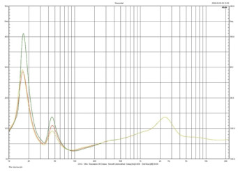

Charakterystyka impedancji dowodzi jednoznacznie, że jest to konstrukcja o impedancji znamionowej 4 Ω, skoro przy ok. 100 Hz pojawia się ok. 3-omowe minimum; wartość 3,2 Ω podaje zresztą sam producent, deklarując jednocześnie impedancję nominalną... 8 Ω; z taką metodą, stosowaną nie tylko przez Focala, jesteśmy już "zaprzyjaźnieni".
Dla niezorientowanych krótkie wyjaśnienie "kto ma rację" - według starych norm impedancja nie powinna spadać bardziej niż o 20% od wartości podanej jako znamionowa. Jeżeli spada, to trzeba... określić inną, odpowiednią dla takiego minimum wartość impedancji znamionowej. A co mówią "nowe normy"? Nie ma nowych norm, są tylko nowe zwyczaje, nowe świeckie tradycje.
