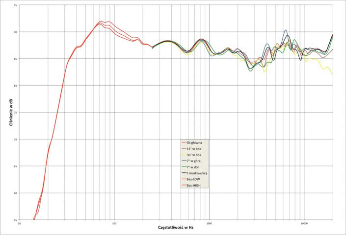

Rys. 2. Focal SCALA UTOPIA EVO - charakterystyka przetwarzania w całym pasmie akustycznym, na różnych osiach.

Charakterystyka przetwarzania mówi nam wiele, ale nie wszystko, nie jest gwarancją sukcesu, choć może być obrazem klęski. Najczęściej jednak jest zbiorem niejednoznaczności, które wypada interpretować dość ostrożnie.
Patrząc na charakterystykę Scali Evo, na pierwszy rzut oka wcale nie mamy do czynienia z ideałem liniowości; niby nie ma się czym zachwycać, a jednak kupiłbym taką charakterystykę "w ciemno", widząc, że nie wprowadza ona żadnych zasadniczych problemów, a jej lokalne nierównomierności, tam gdzie są ulokowane, nie przyniosą żadnej szkody, są wręcz naturalne na tle ustalonego, dość powszechnego strojenia kolumn, zwłaszcza dużych.
Spokojnie, a nawet z zadowoleniem należy podejść do wzmocnienia w zakresie niskich częstotliwości, jak też do lekkiego obniżenia w okolicach 3 kHz. Na tle większości kolumn, nawet tych najlepszych, Scala Evo wyróżnia się bardzo dobrą stabilnością charakterystyk (biegną blisko siebie pod różnymi kątami), co oznacza nie tylko to, że podobne brzmienie uzyskujemy siedząc trochę wyżej lub niżej, że nie musimy kolumn skręcać dokładnie w kierunku miejsca odsłuchowego, ale i to, że tonalnie brzmienie będzie tym lepiej zrównoważone, jako że dociera do nas nie tylko fala bezpośrednia, ale i fale odbite.
Co prawda nie wiemy, jak dokładnie wygląda sytuacja pod większymi kątami (na pewno gorzej), ale tak dobre zachowanie w badanym zakresie kątów jest dobrą prognozą. A przecież nie jest to konstrukcja z układem koncentrycznym, lecz konfiguracja z dość wyraźnie rozsuniętymi przetwornikami, w tym relatywnie dużym przetwornikiem średniotonowym - a nie ułatwia to uzyskania dobrych charakterystyk kierunkowych.
Konstruktor wykorzystał więc bardzo umiejętnie inne narzędzia, przede wszystkim przygotował perfekcyjne fi ltrowanie, najprawdopodobniej o stromych zboczach i dość niskich częstotliwościach podziału; ponadto wklęsła kopułka znana jest z doskonałego rozpraszania. Zdjąć możemy tylko maskownice głośników niskotonowego i średniotonowego, jakikolwiek wpływ, co oczywiste, zaznacza tylko druga z nich; metalowa osłona wysokotonowego jest przykręcona na stałe. Producent podaje pasmo 27 Hz - 40 Hz dla tolerancji +/-3 dB.
W takiej ścieżce nie możemy się zmieścić, ze względu na wyeksponowanie basu, albo dołek przy 3 kHz, jednak całość wygląda naprawdę dobrze. Warto porównać charakterystykę nowej Scala Evo z dawną (też przez nas mierzoną): widać wyraźną różnicę, nowe strojenie daje lepsze wyrównanie, nie ma już "płaskowyżu rezonansów" w zakresie 5-10 Hz. Częstotliwość rezonansową bas-refleksu przesunięto z 30 Hz do 34 Hz, spadek zaczyna się już od ok. 70 Hz, ale poziom w okolicach 100 Hz przekracza 90 dB, a punkt -6 dB (względem poziomu średniego) lokuje się przy 30 Hz (producent podaje 24 Hz, ale tam mamy już spadek ok. 15 dB).
Regulacja poziomu w zakresie niskotonowym powoduje zmianę w zakresie 70 Hz - 200 Hz, ok. +/-1 dB; w ten sposób nie zmienimy więc ogólnych proporcji, które dają niskim tonom pewną przewagę, basu radykalnie nie zredukujemy, tak jak to jest możliwe przy zamykaniu otworu bas-refleks; tutaj działa układ elektryczny (prawdopodobnie fi ltry równoległe RLC "zbierające" część prądu, w związku z tym charakterystyka impedancji też się zmienia). Zmiany w zakresie wysokich tonów (drugi regulator) również są delikatne +1 dB, -0,5 dB, więc i one służą "szlifowaniu" brzmienia, a nie dopasowywaniu go do dowolnych gustów.
