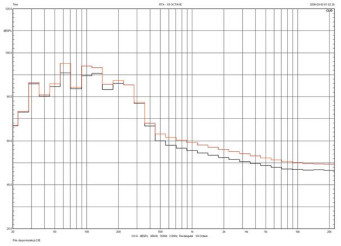

Charakterystyka wyrównana, +/-1,5 dB w zakresie od 200 Hz na osiach 15 st. i 30 st., a więc bardzo dobre rozpraszanie, tylko niewielkie nierównomierności w zakresie wysokich tonów, w okolicy osi głównej - typowe dla układów koncentrycznych. Jak na satelitę, bardzo niska dolna częstotliwość graniczna (-6 dB/60 Hz). Wysoka czułość 89 dB, impedancja 4 omy, ale bez wielkich wymagań wobec wzmacniacza, tym bardziej, że wbudowane filtrowanie górnoprzepustowe powoduje wzrost impedancji w zakresie niskich częstotliwości

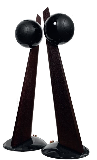

Kolumny Cabasse Baltic 4

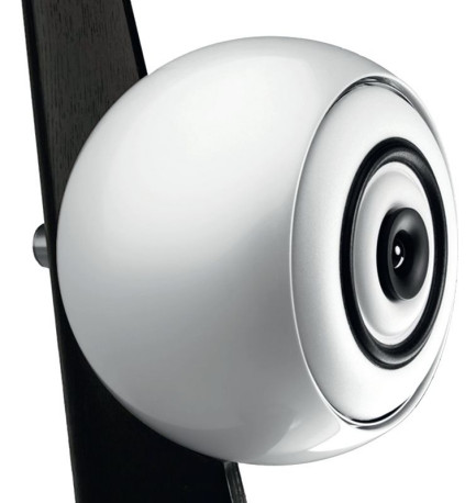

Nie wchodząc już w szczegóły różnic między historycznymi wersjami, trzeba stwierdzić, że najnowsza jest zasadniczo inna od poprzedniej. Warto docenić, że nie było to działaniem "na pokaz"- kula pozostała kulą, a koncentryczny moduł przetworników jest zasłonięty metalową siatką, której większość użytkowników nawet nie będzie próbowała zdjąć (a jak spróbuje... to się może różnie skończyć).
Mamy jednak do czynienia z poważną zmianą w konstrukcji samego modułu, który Cabasse zaprojektowało od podstaw, zachowując tylko naturalne, podstawowe cechy układu - trójdrożnego, z koncentrycznie ułożonymi membranami przetworników - wysokotonowego, "wyższego środka" i "niższego środka".

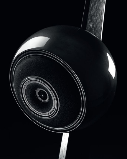

Nowy układ wygląda bardziej... konwencjonalnie niż poprzedni. Znajdująca się na zewnątrz membrana "niższego środka" jest jeszcze podobna - ma formę ćwiartki torusa (w przybliżeniu wycinek sfery), jej powierzchnia jest kontynuacją powierzchni kulistej obudowy.
Taki kształt membrany nie jest najważniejszy dla samego przetwarzania tego zakresu częstotliwości, ale tworzy najlepsze warunki do promieniowania pozostałych dwóch przetworników, otoczonych przez tę membranę. Nie tworzy ona względem nich żadnej przeszkody, jest "widziana" jako fragment kuli (jej delikatne ruchy nie mają wielkiego znaczenia).
Membrana "wyższego środka" jest już zupełnie inna. Wcześnie była to oryginalna połówka torusa, teraz ma "zwykły", w przybliżeniu stożkowy profil. Wraz z tym kopułka wysokotonowa "wylądowała" w jej wierzchołku, podobnie jak w wielu innych dwudrożnych układach koncentrycznych.
Czytaj również: Dlaczego otwór bas-refleks nie promieniuje w fazie przeciwnej do fazy przedniej strony membrany?
Nowa wersja - Baltic 4. Kopułka wysokotonowa "siedzi" w wierzchołku stożka membrany "wyższego środka" (podobnie jak np. w Uni-Q); układ wygląda na prostszy, ale dzięki temu... ma mniej wystających krawędzi, co prowadzi do wyeliminowania przynajmniej części rezonansów powstających na skutek odbić. Membrana przetwornika "niskiego środka" pozostaje w formie ćwiartki torusa. Cały układ, wraz z kulą obudowy, prezentuje bardzo dobre warunki do uzyskania szerokich i stabilnych charakterystyk kierunkowych. Membrany przetworników średniotonowych wykonano z plecionki aramidowej (znanej lepiej jako Kevlar, ale to nazwa zastrzeżona przez koncern DuPont).
W ten sposób membrana "górnego środka" i kopułka wysokotonowa nie podążają już za sferą (powierzchnią kuli), lecz tworzą w niej wyraźne "wklęśnięcie", ale przejście między nimi, a także przejście między membraną "wyższego środka" i membraną "niższego środka", są płynniejsze, pozbawione krawędzi będących największą zmorą układów koncentrycznych.
Jak wskazują pomiary, na osi głównej, w zakresie wysokotonowym, wciąż widać nierównomierności charakterystyczne dla "koncentryków", jednak są one mniejsze niż poprzednio i zupełnie znikają już pod kątem 15°. Ponadto liniowość w całym pasmie jest lepsza niż w Balticach Evolution, a charakterystyki kierunkowe są świetne.
Producent deklaruje, że Baltic 4 to jedyny na świecie, satelitarny, trójdrożny układ koaksjalny. Po co aż tak dzielić pasmo, skoro ten zespół, z założenia, i tak będzie pracował jako satelitarny, więc nie musi się wysilać na przetwarzanie niskich tonów? Powtórzmy, że dla Cabasse bardzo ważne są charakterystyki kierunkowe.
O ile przy nawet dość dużej membranie można uzyskać dobrą charakterystykę przetwarzania na osi głównej, co zależy od wielu cech konstrukcyjnych, to rozpraszanie jest funkcją niemal wyłącznie średnicy i profilu membrany.

Dwie wersje Cabasse Baltic
Dostępne są dwie wersje Balticów - Floorstanding (którą testowaliśmy) i podstawkowa on Base. Ta druga jest znacznie tańsza (36 000 zł vs 50 000 zł za parę), bo nie ma całego statywu, a jedynie małą podstawkę, jednak jej parametry są dokładnie takie same, bo i kula jest dokładnie taka sama.
Oczywiście w pewnych warunkach pojawi się dobra okazja do oszczędności, tam gdzie na wersję wolnostojącą nie będzie miejsca, za to odpowiednie znajdzie się dla wersji podstawkowej, jednak sama różnica cen (i to znaczna) nie zmniejsza znacząco szans wersji podłogowej, bo wygląda ona bardzo efektownie, podczas gdy para kul wciśnięta gdzieś na półkę nie da takiej satysfakcji, a postawiona na przypadkowych standach będzie wyglądać dziwacznie.

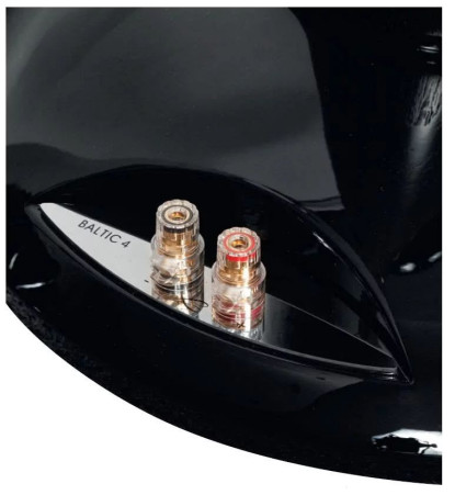

Zaciski przyłączeniowe znajdują się z tyłu cokołu. Na szczęście oszczędzono nam rozważań: czy warto robić bi-wiring, czy nie...
Statyw wersji podłogowej jest nie tylko zgrabny i elegancki, ale też funkcjonalny - dzięki ciężkiej stopie jest bardzo stabilny, a dzięki poprowadzeniu wewnątrz kabla podłączamy go do zacisków na dole.
Kilka wersji kolorystycznych tworzy połączenie trzech sposobów wykończenia statywu (wenge, czereśniowy, błyszczący czarny) i czterech opcji polakierowania kuli (perłowa, perłowo-czarna, błyszcząca czarna, błyszcząca biała). W standardowej ofercie nie są dostępne wszystkie teoretycznie możliwe kombinacje, ale "tylko" siedem - to i tak bardzo duży wybór.
Wątpliwość budzi jednak wykończenie wenge: fornir wcale nie jest naturalnym wenge, lecz tańszym fornirem dębowym (ew. jesionowym), potem wybarwionym na ciemny brąz.
Prawdę mówiąc, taki "wybieg" nie uchodzi w tak drogim produkcie, ponadto z czarnymi kulami (perłowo-czarna lub czarna błyszcząca) lepiej wyglądałoby już standardowe wybarwienie dębu na czarno (tzw. black ash). Tak czy inaczej, w ogólnym wrażeniu dominuje oryginalna, nowoczesna forma i doskonałe wykonanie detali.

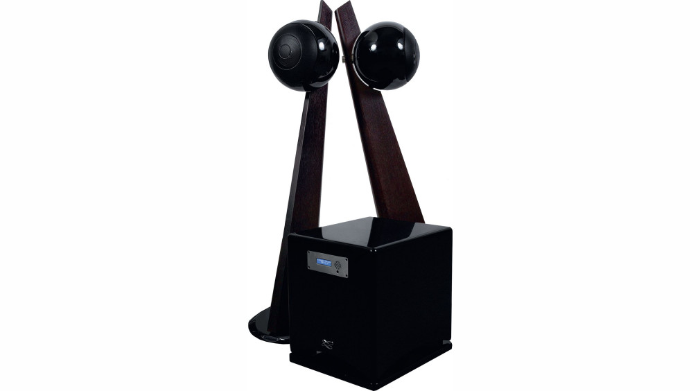

CABASSE Baltic 4 + Santorin 30-500
Moc wzmacniacza [W] 250
Wymiary [cm] 128 x 40 x 42,4
Efektywność [dB] 89
Impedancja (Ω) 4

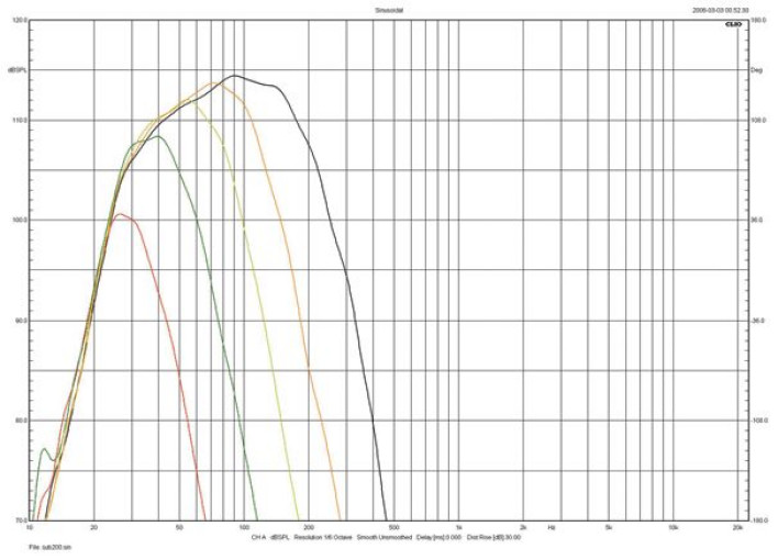

W podstawowym trybie (bez uruchamiania autokalibracji), Santorin 30-500 pozwala na typowe regulacje – górnej częstotliwości granicznej, fazy i poziomu. Nas oczywiście interesowała zmiana kształtu charakterystyki, związana z filtrowaniem.
Producent deklaruje (a urządzenie wskazuje na wyświetlaczu) szeroki zakres zmiany częstotliwości fi ltrowania – od 30 Hz do 200 Hz. W praktyce tak niskie "cięcie" (30 Hz) nie jest spotykane, nawet gdy jest zapowiadane. Tym razem jest podobnie, chociaż... najniższa osiągalna częstotliwość filtrowania jest i tak wyjątkowo niska - 37 Hz (spadek -6 dB względem wierzchołka charakterystyki). Tym sposobem Santorin 30-500 może towarzyszyć nawet dużym i szerokopasmowym kolumnom, których pracę uzupełni selektywnie tylko o sam skraj pasma.
Przy kolejnych dwóch wybranych przez nas ustawieniach (na wyświetlaczu 50 Hz i 80 Hz) zmierzona częstotliwość (spadek -6 dB, zawsze względem szczytu właściwej charakterystyki ) była tylko niewiele wyższa (odpowiednio 55 Hz i 85 Hz), a przy kolejnych dwóch – 120 Hz i 200 Hz – dokładnie taka, jak oczekiwana. Wskazania zostały więc dobrze skorelowane z realnymi charakterystykami (rys. 1).
W pasmie zaporowym nachylenie charakterystyki dochodzi do ponad 30 dB/okt. Spadek -6 dB na dolnym zboczu, w związku z przesuwaniem się wierzchołka krzywej, powodowanym przez zmianę fi ltrowania, też jest "ruchomy", wynosi 22 Hz dla najniższego filtrowania i 35 Hz dla najwyższego.
W ważnej dla nas pozycji (fi ltrowania) 80 Hz, wynosi ok. 30 Hz. To naprawdę bardzo dobry rezultat, chociaż nie wprost subsoniczny. Poniżej 30 Hz nachylenie charakterystyki też osiąga ponad 30 dB/okt. Dodano więc (do naturalnego dla obudowy zamkniętej spadku 12 dB/okt.) strome fi ltrowanie subsoniczne, prawdopodobnie 24 dB/okt., niepozwalające "na wykończenie" głośnika wielkimi amplitudami częstotliwości, których i tak byśmy nie usłyszeli (widoczny ruch membrany wcale nie musi przekładać się na duże ciśnienie, ale to już inny rozdział...).

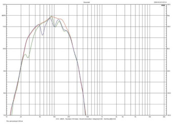

Testując poprzednią wersję Santorina, podjęliśmy też próbę zaobserwowania wpływu autokalibracji, co jednak wówczas niespecjalnie się udało. Tym razem jest sukces, a metodę zastosowaliśmy następującą – w dwóch wybranych miejscach pomieszczenia, w znacznym oddaleniu od subwoofera, przeprowadziliśmy prosty cykl pomiarów szumem tercjowym, mierząc najpierw charakterystykę bez korekcji, a następnie po korekcji (mikrofon systemu autokalibracji znajdował się zawsze w tym samym miejscu co mikrofon naszego systemu pomiarowego).
Ponadto dla zapisanych w pamięci subwoofera ustawień (korekcji w obydwu miejscach pomieszczenia) wykonaliśmy pomiary w polu bliskim i uzyskane stąd charakterystyki porównaliśmy z charakterystyką bez korekcji; w celu pokazania działania w jak najszerszym zakresie częstotliwości, wszystkie te pomiary były wykonywane przy najwyższym fi ltrowaniu 200 Hz (rys. 2). System działa dość skutecznie, chociaż nie wyrównuje charakterystyki "absolutnie".
W ustawieniu na rys. 3. widać lokalny rezonans pomieszczenia przy 30 Hz, który system zniwelował, redukując poziom o ok. 10 dB; w sąsiedniej tercji (40 Hz) był natomiast lekki dołek, który system... jeszcze trochę pogłębił, ponieważ silna korekcja "w dół", wycelowana w 30 Hz, częściowo dotknęła również sąsiednie częstotliwości (obniżenie widać więc również w okolicach 25 Hz). System oczywiście łatwo sobie poradził z łagodniejszym grzbietem w oktawie 100–200 Hz. W drugim ustawieniu (na rys. 4) system ingerował selektywnie w rezonans przy ok. 60 Hz i dwie tercje 100-120 Hz.
System automatyczny ma więc ograniczoną, ale dostatecznie dobrą dokładność, aby jego działanie przyniosło wyraźną poprawę, nie zrównuje wszystkich górek do poziomu najniższego dołka (działa jednak wyłącznie "w dół", nie wyciąga do góry żadnych zapadłości), jego "styl" pracy jest bardzo "rozsądny", a procedura bardzo łatwa. Na rys. 2. widać, jak wprowadzone korekcje zmieniły charakterystykę mierzoną w polu bliskim (krzywa zielona – pozycja 1; krzywa niebieska - pozycja 2).
