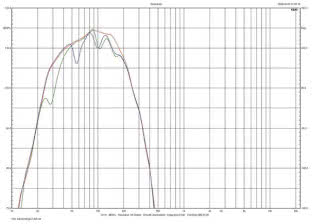

Laboratorium Santorin 30-500
Subwoofer Satorin 30-500 jest odpowiednim partnerem dla Baltików 4 (w jego instrukcji jest nawet wskazówka, jak powinien być w takim systemie dostrojony), jednak zasadniczo jest to subwoofer uniwersalny, a nie zaprojektowany pod kątem współpracy z Baltikami (czy jakimikolwiek innymi, konkretnymi kolumnami). Dlatego przeprowadziliśmy pełną sesję pomiarową, nie ograniczając się do zmierzenia charakterystyki rekomendowanej dla systemu z Baltikami.

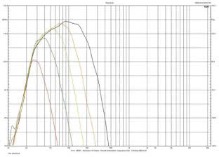

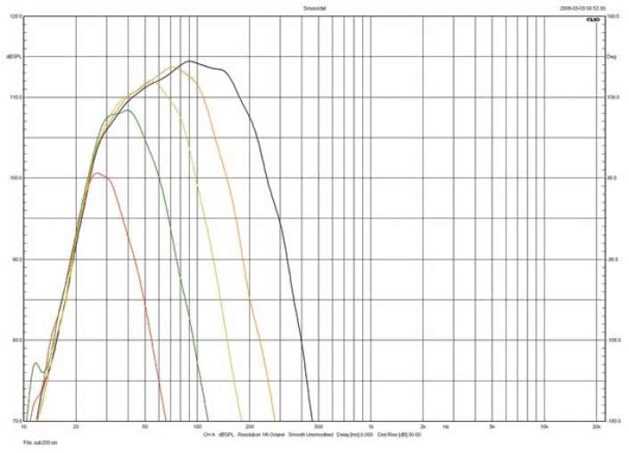

W podstawowym trybie (bez uruchamiania autokalibracji), Santorin 30-500 pozwala na typowe regulacje – górnej częstotliwości granicznej, fazy i poziomu. Nas oczywiście interesowała zmiana kształtu charakterystyki, związana z filtrowaniem.
Producent deklaruje (a urządzenie wskazuje na wyświetlaczu) szeroki zakres zmiany częstotliwości fi ltrowania – od 30 Hz do 200 Hz. W praktyce tak niskie "cięcie" (30 Hz) nie jest spotykane, nawet gdy jest zapowiadane. Tym razem jest podobnie, chociaż... najniższa osiągalna częstotliwość filtrowania jest i tak wyjątkowo niska - 37 Hz (spadek -6 dB względem wierzchołka charakterystyki). Tym sposobem Santorin 30-500 może towarzyszyć nawet dużym i szerokopasmowym kolumnom, których pracę uzupełni selektywnie tylko o sam skraj pasma.
Przy kolejnych dwóch wybranych przez nas ustawieniach (na wyświetlaczu 50 Hz i 80 Hz) zmierzona częstotliwość (spadek -6 dB, zawsze względem szczytu właściwej charakterystyki ) była tylko niewiele wyższa (odpowiednio 55 Hz i 85 Hz), a przy kolejnych dwóch – 120 Hz i 200 Hz – dokładnie taka, jak oczekiwana. Wskazania zostały więc dobrze skorelowane z realnymi charakterystykami (rys. 1).
W pasmie zaporowym nachylenie charakterystyki dochodzi do ponad 30 dB/okt. Spadek -6 dB na dolnym zboczu, w związku z przesuwaniem się wierzchołka krzywej, powodowanym przez zmianę fi ltrowania, też jest "ruchomy", wynosi 22 Hz dla najniższego filtrowania i 35 Hz dla najwyższego.
W ważnej dla nas pozycji (fi ltrowania) 80 Hz, wynosi ok. 30 Hz. To naprawdę bardzo dobry rezultat, chociaż nie wprost subsoniczny. Poniżej 30 Hz nachylenie charakterystyki też osiąga ponad 30 dB/okt. Dodano więc (do naturalnego dla obudowy zamkniętej spadku 12 dB/okt.) strome fi ltrowanie subsoniczne, prawdopodobnie 24 dB/okt., niepozwalające "na wykończenie" głośnika wielkimi amplitudami częstotliwości, których i tak byśmy nie usłyszeli (widoczny ruch membrany wcale nie musi przekładać się na duże ciśnienie, ale to już inny rozdział...).

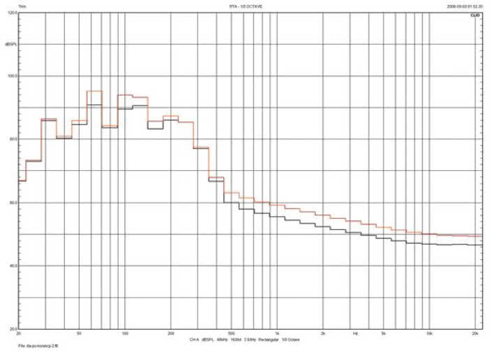

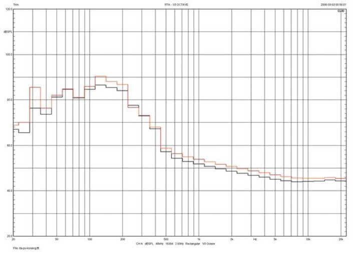

Testując poprzednią wersję Santorina, podjęliśmy też próbę zaobserwowania wpływu autokalibracji, co jednak wówczas niespecjalnie się udało. Tym razem jest sukces, a metodę zastosowaliśmy następującą – w dwóch wybranych miejscach pomieszczenia, w znacznym oddaleniu od subwoofera, przeprowadziliśmy prosty cykl pomiarów szumem tercjowym, mierząc najpierw charakterystykę bez korekcji, a następnie po korekcji (mikrofon systemu autokalibracji znajdował się zawsze w tym samym miejscu co mikrofon naszego systemu pomiarowego).

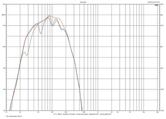

Ponadto dla zapisanych w pamięci subwoofera ustawień (korekcji w obydwu miejscach pomieszczenia) wykonaliśmy pomiary w polu bliskim i uzyskane stąd charakterystyki porównaliśmy z charakterystyką bez korekcji; w celu pokazania działania w jak najszerszym zakresie częstotliwości, wszystkie te pomiary były wykonywane przy najwyższym fi ltrowaniu 200 Hz (rys. 2). System działa dość skutecznie, chociaż nie wyrównuje charakterystyki "absolutnie".
W ustawieniu na rys. 3. widać lokalny rezonans pomieszczenia przy 30 Hz, który system zniwelował, redukując poziom o ok. 10 dB; w sąsiedniej tercji (40 Hz) był natomiast lekki dołek, który system... jeszcze trochę pogłębił, ponieważ silna korekcja "w dół", wycelowana w 30 Hz, częściowo dotknęła również sąsiednie częstotliwości (obniżenie widać więc również w okolicach 25 Hz). System oczywiście łatwo sobie poradził z łagodniejszym grzbietem w oktawie 100–200 Hz. W drugim ustawieniu (na rys. 4) system ingerował selektywnie w rezonans przy ok. 60 Hz i dwie tercje 100-120 Hz.
System automatyczny ma więc ograniczoną, ale dostatecznie dobrą dokładność, aby jego działanie przyniosło wyraźną poprawę, nie zrównuje wszystkich górek do poziomu najniższego dołka (działa jednak wyłącznie "w dół", nie wyciąga do góry żadnych zapadłości), jego "styl" pracy jest bardzo "rozsądny", a procedura bardzo łatwa. Na rys. 2. widać, jak wprowadzone korekcje zmieniły charakterystykę mierzoną w polu bliskim (krzywa zielona – pozycja 1; krzywa niebieska - pozycja 2).
