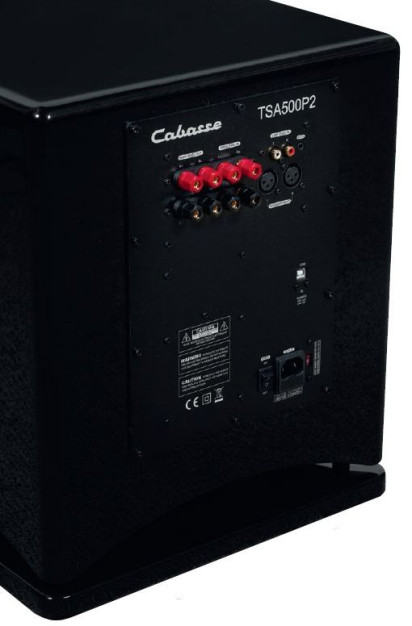

Wszystkie standardy wejść (subwooferowych) – RCA, XLR, głośnikowe. Typowy zestaw regulacji (górnej częstotliwości granicznej, fazy i poziomu), z dodatkiem dopracowanego systemu korekcji (wpływu) akustyki pomieszczenia (tryby automatyczny i manualny), z mikrofonem w komplecie. Wyświetlacz na przednim panelu i zdalne sterowanie ułatwiają wszelkie operacje

Santorin ma bogaty zestaw wejść - XLR, RCA i głośnikowe. Można go wkomponować w praktycznie każdy system, stereofoniczny lub wielokanałowy, z głośnikami małymi i dużymi (zakres regulacji górnej częstotliwości granicznej jest bardzo szeroki), a jego wydajność pozwala mu pracować nawet w bardzo dużych pomieszczeniach.

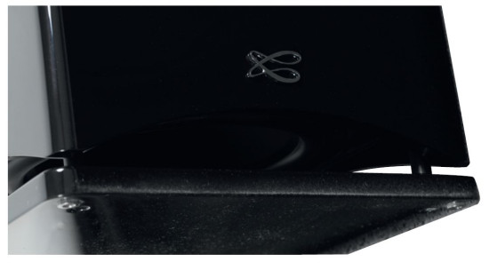

Sam głośnik zajmuje dolną ściankę, bardzo sztywna (odpowiednia do pracy z niskimi częstotliwościami) membrana ma strukturę sandwiczową z "plastrem miodu" pomiędzy warstwami plecionki. Obudowa pracuje jako system zamknięty - tak jak w większości współczesnych subwooferów aktywnych.

Wejścia są dostępne w aż trzech standardach - XLR, RCA i głośnikowe. Przypominamy, że podłączenie wzmacniacza kablami głośnikowymi nie oznacza, że subwoofer czerpie z niego moc - wysoka impedancja wejściowa, również na gniazdach głośnikowych, powoduje, iż wzmacniacz tylko "steruje", a nie "napędza".
Zatem gniazda głośnikowe nie są sposobem na wyciągnięcie ze wzmacniacza mocy (bo i po co, przecież sam subwoofer ma jej dość), ale pozwalają w ogóle podłączyć subwoofer do takiego wzmacniacza stereofonicznego, który nie ma wyjścia z przedwzmacniacza.
Wedle pewnych opinii, podłączenie subwoofera do wyjść głośnikowych jest też najlepszym rozwiązaniem, jako że gwarantuje dostarczenie takiego samego sygnału, jaki biegnie do kolumn, podczas gdy na wyjściach z przedwzmacniacza może on mieć przesuniętą fazę.

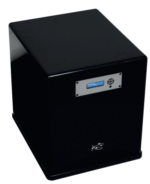

Santorin 30-500 jest wyposażony we frontowy panel z wyświetlaczem, zdalne sterowanie i system korekcji charakterystyki (niezależny od obowiązkowych, podstawowych regulacji). Prawie dwa razy tańszy Santorin 230-200 nie ma tych elementów, a jego wzmacniacz ma tylko 200 W (zamiast 500 W); obudowa i głośnik są jednak takie same.
To jednak słaby argument, jako że regulując subwoofer, i tak jesteśmy zmuszeni do manipulowania fazą, ze względu na jej przesunięcia wywołane kilkoma innymi czynnikami, których dokładnego wpływu nie można z góry przewidzieć.
Dobrze jednak mieć wybór. Z przygotowaniem wejść głośnikowych wiąże się też wyposażenie w wyjścia głośnikowe; tutaj nie chodzi o nic innego, jak o warunki instalacyjne, jeśli bowiem podłączymy subwoofer do wyjść głośnikowych, to może być już trudno podłączyć tam równolegle drugą parę kabli (od strony elektrycznej niczym to nie grozi), a czasami bliżej jest od satelitów do subwoofera, niż do wzmacniacza – wyjścia głośnikowe w subwooferze wyłącznie przekazują dalej sygnał, pełnopasmowy i takiej mocy, jaka "wyszła" ze wzmacniacza.
Purystom może przeszkadzać, że przechodzi on przez kolejne styki, łączna długość okablowania też może wydawać się problematyczna, jednak dla wielu użytkowników może być to układ wygodniejszy.
Głośnik 30-cm pracuje w obudowie zamkniętej, umieszczony na dolnej ściance. Ciśnienie wydostaje się przez cztery "okna", wycięte nad cokołem ze wszystkich czterech stron; pojawiające się łuki przynajmniej tutaj nawiązują do kul.
Proporcje obudowy są zbliżone do sześcianu, krawędzie są zaoblone. Subwoofery Santorin 30-500 i Santorin 38 są dostępne w dwóch wersjach kolorystycznych – białej i czarnej (obydwie na wysoki połysk).
