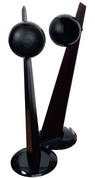

Cabasse Baltic 4
Znany od lat, ale wciąż oryginalny i efektowny firmowy pomysł na kule z koncentrycznym układem przetworników. Baltic 4 to układ trójdrożny, w najnowszej wersji poważnie zmodyfikowany. Kule jak kule, ale na specjalnym statywie (model Floorstanding) wyglądają bajecznie. Siedem kombinacji kolorystycznych, doskonały produkt dla projektantów wnętrz, ale i jego technika nie powinna być lekceważona. Tylko ta cena... Jak zjeść tę żabę - widelcem?

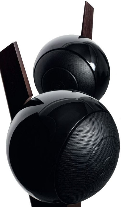

Cabasse Baltic 4
Charakterystyka wyrównana, +/-1,5 dB w zakresie od 200 Hz na osiach 15 st. i 30 st., a więc bardzo dobre rozpraszanie, tylko niewielkie nierównomierności w zakresie wysokich tonów, w okolicy osi głównej - typowe dla układów koncentrycznych. Jak na satelitę, bardzo niska dolna częstotliwość graniczna (-6 dB/60 Hz). Wysoka czułość 89 dB, impedancja 4 omy, ale bez wielkich wymagań wobec wzmacniacza, tym bardziej, że wbudowane filtrowanie górnoprzepustowe powoduje wzrost impedancji w zakresie niskich częstotliwości

Wygląd kolumn Cabasse Baltic 4 jest tak oryginalny, a jednocześnie wieloznaczny, że trudno zgadywać, jakie mogą być oczekiwania względem ich brzmienia. Cena wcale nie ułatwia przewidywań; gdyby konstrukcje o takim kształcie i wielkości (nie wnikając w technikę) kosztowały kilka tysięcy złotych, mogłyby zostać uznane za lajfstajlowy produkt średniej klasy (i dla klasy średniej), którym audiofil nie powinien się interesować.
Gdyby kosztowały kilkanaście tysięcy, bardziej spolaryzowałyby opinię, uchodząc albo za bajer dla frajerów z kasą, albo za genialny wynalazek, który każdy (kogo na to stać) powinien wziąć pod uwagę. Baltiki wchodzą jednak w jeszcze inną strefę - poważnego high-endu.
I chociaż swoim wyglądem wciąż mogą budzić zainteresowanie "projektantów wnętrz", tych obsługujących najbogatszych klientów, to nawet oni nie są przyzwyczajeni do takich cen czy to za "sprzęt grający", czy ogólnie za "przedmioty użytkowe", czy też za "dekoracje", które jednak nie są autentycznymi dziełami sztuki...
Cabasse na pewno chce ten segment rynku eksplorować, ale z taką ceną, i jednocześnie renomą w kręgach audiofilskich, będzie mieć realne szanse właśnie u klientów z "części wspólnej zbiorów" (zbioru dobrze zorientowanych, zbioru dobrze sytuowanych i na dodatek zbioru osób mających odwagę i ochotę odstawić na bok klasyczne kolumny, uwiedzionych koncepcją i widokiem kul). Czy zwiedzionych? Czy ich brzmienie może oczarować? Zacznijmy od tego, czy w ogóle można rozważać stosowanie kolumn Cabasse Baltic 4 bez subwoofera. Rozważać można wszystko, ale po co...?

Zacząłem więc od odsłuchu pary samych kolumn Cabasse Baltic 4, bez wspomagania subwooferem, nie tylko po to, aby dopełnić formalności w ustaleniu faktu, że takie ich wykorzystywanie nie ma wielkiego sensu, ale również po to, aby ustalić coś tylko pozornie przeciwnego - że ich pasmo jest wyjątkowo szerokie, jak na satelity systemu sub-sat, co jednak dobrze rokuje działaniu takiego systemu. Wiadomo bowiem, że im niższa częstotliwość podziału, tym łatwiejsza i tym lepsza integracja obydwu sekcji systemów, a więc całego brzmienia.
Bas samych Balticów 4 nie sięga tak nisko, aby uznać to za ostatecznie satysfakcjonujące, nie tylko dla kolumn za 50 000 zł, ale nawet dziesięć razy tańszych.
Z drugiej strony pokazuje, że subwoofer nie będzie musiał zajmować się "wyższym" basem, ani tym bardziej w jakikolwiek sposób wspierać średnich tonów.
Co prawda brak nawet tylko najniższych rejestrów subiektywnie wpływa na brzmienie średnich tonów (nasz słuch tak "interpretuje" zmianę spektrum dźwięków, które choć kumulują się na średnicy, to mają też bardzo niskie składowe, nie jako tony podstawowe, lecz subharmoniczne), ale nie szukając dziury w całym - Baltiki 4 zapewniają dynamiczne, swobodne przetwarzanie prawie całego pasma, a wyższy bas odtwarzają jakby "na pożegnanie", ze specjalną siłą.
Widać to w pomiarach i tamże może wydawać się to niepotrzebne, po co bowiem podkreślać okolice 100 Hz, skoro to i tak nie zrekompensuje braku niższego basu, udział subwoofera jest konieczny...
Podkreślenie "wyższego basu" trochę słychać (zwłaszcza, gdy się już o nim wie...), jednak, chociaż nie można tego sprawdzić (bo charakterystyka Balticów 4 nie jest regulowana), jest to niewysoka cena właśnie za potrzebne wzmocnienie średnicy, która nie słabnie w kierunku basu; wręcz przeciwnie, znajduje tutaj pewne oparcie i niemal kompletne dopełnienie.
Trochę tak, jakby Baltiki 4 mocno stawiały nogę na granicy swoich kompetencji, jakby "zabezpieczały" średnie tony przed wpływem subwoofera, stawiając tamę na 100 Hz.
Ewentualnie rzuca to światło na intencje konstruktorów, którzy czasami, w układach wielodrożnych, stosują bas- -refleks w sekcji średniotonowej; wydaje się to sprzeczne z utrwalonymi zwyczajami, biorącymi przede wszystkim pod uwagę, że bas-refleks pogarsza odpowiedź impulsową i wprowadza podbarwienia, co średnim tonom może wyrządzić szkodę, a na wzmocnieniu basu w działaniu tej sekcji przecież nam nie zależy...
