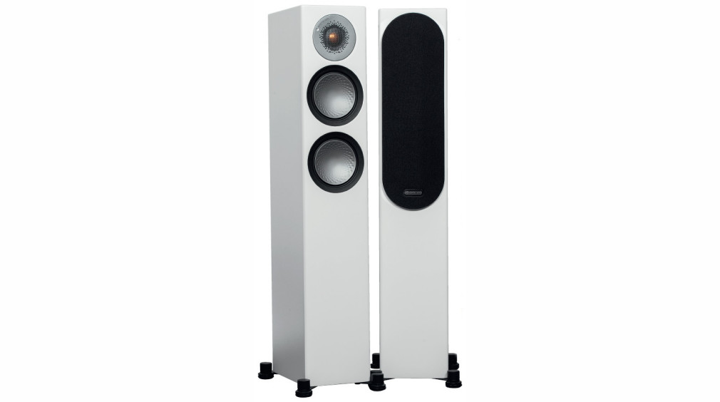

Monitor Audio Silver 200 - układ
Podobnie jak w przypadku Opticona 5, Monitor Audio Silver 200 jest najmniejszą konstrukcją wolnostojącą w swojej serii. Przygotowano ją jednak według innej recepty. O ile Dali postanowiło "zaoszczędzić" na liczbie głośników nisko-średniotonowych, stosując tylko jeden, o tyle Monitor Audio zrealizowało układ dwuipółdrożny wymagający pary głośników nisko-/nisko-średniotonowych, za to zredukowało ich średnicę (w stosunku do "standardu", za jaki można dzisiaj uznać ok. 18 cm) do 14 cm (średnica samych membrana ma ok. 10 cm)

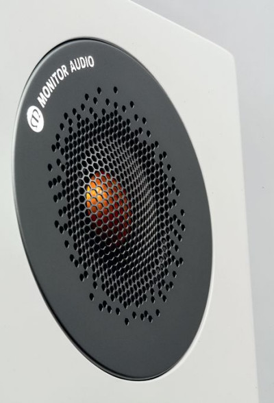

Zwraca uwagę nowa oprawa głośnika wysokotonowego (dodatkowo zintegrowana z głośnikiem średniotonowym w układach trójdrożnych), wyraźnie go eksponując, płyta ma ciekawą perforację i kolor zbliżony do koloru membran głośników nisko-średniotonowych. To oryginalny i skuteczny sposób na estetyczną unifikację, bowiem sama kopułka wysokotonowa ma kolor złoty.

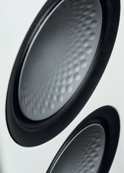

Przetłoczenia membrany C-CAM (ceramiczno-aluminiowo-magnezowa) o profilu RST też dodają atrakcyjności i mają uzasadnienie akustyczne - zwiększają sztywność przy określonej grubości (a więc masie) i rozpraszają rezonanse.
Po raz pierwszy też, a przecież to rozwiązanie bardzo proste i eleganckie, siateczka chroniąca kopułkę jest częścią płyty zasłaniającej cały front głośnika. Można by sądzić, że równocześnie maskuje śruby mocujące głośnik, lecz tutaj mamy inne rozwiązanie, dobrze już znane z konstrukcji Monitor Audio - wszystkie głośniki trzymane są przez pojedyncze, grube i długie śruby opierające się na tylnej ściance.
Rozwiązanie to ma na celu "odsprzęgnięcie" głośników od przedniej ścianki, nie są do niej przymocowane "na sztywno", ale opierają się trochę elastycznie, co redukuje przenoszenie wibracji (zarówno z koszy głośników nisko-średniotonowych na obudowę, jak i z obudowy na delikatniejszy głośnik wysokotonowy).

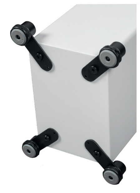

W nowej generacji we wszystkich kolumnach wolnostojących usunięto cokoły; zamiast nich, bezpośrednio do dolnej ścianki, przykręcamy wystające nóżki, w sposób podobny do cokołu, rozszerzające punkty podparcia.

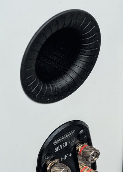

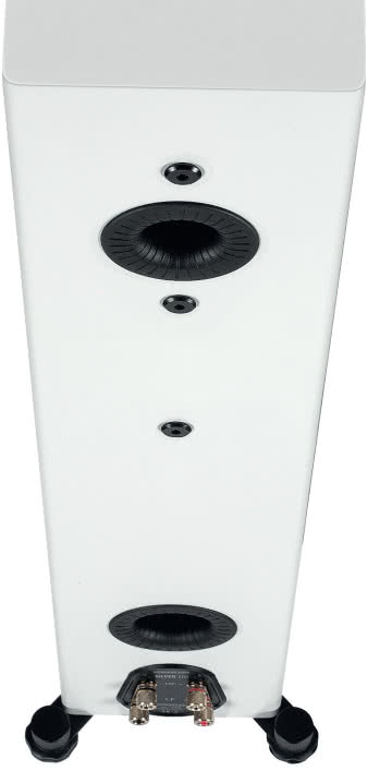

W stosunku do poprzednika (Silver 6) nowe Monitor Audio Silver 200 nie mają już bas-refleksu z przodu, ale tylko z tyłu; "tylko" - ponieważ Silver 6 miały bas-refleks i tu, i tam. Zastosowanie dwóch tuneli wynikało (i wynika) z konstrukcji całego systemu, w którym głośniki nisko- i nisko-średniotonowy pracują w niezależnych komorach bas-refleks.
W takiej sytuacji, w układzie dwuipółdrożnym, gdy wszystkie głośniki znajdują się blisko siebie, trudno tunel głośnika nisko-średniotonowego (górnego) umieścić gdzie indziej, niż tylko z tyłu - z przodu nie ma na to miejsca. Tunel głośnika niskotonowego (dolnego) możemy już umieszczać z większą swobodą - zarówno z przodu, jak i z tyłu.
Przenosząc go do tyłu, jednocześnie wyraźnie obniżono jego pozycję; jedno i drugie może wskazywać, że zamiarem było uzyskanie mocniejszego basu (tunel bliżej ściany i podłogi), a "wyczyszczenie" frontu obudowy z bas-refleksu dodaje też elegancji.
Zmieniono obrys maskownicy, która na dole i na górze biegnie półkolami. Wróćmy do bas-refleksów: tunele mają różne wymiary, co oznacza różne zestrojenie obydwu sekcji; jakie dokładnie - opisujemy w laboratorium.

W nowych modelach Silver zrezygnowano z cokołów na rzecz nóżek - nawet bardziej efektownych.

Tunel z komory dolnego głośnika (niskotonowego) ma większą średnicę niż tunel głośnika górnego (nisko-średniotonowego).
Bas-refleksy dwa

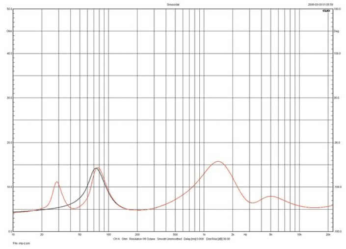

Laboratorium Monitor Audio SILVER 200

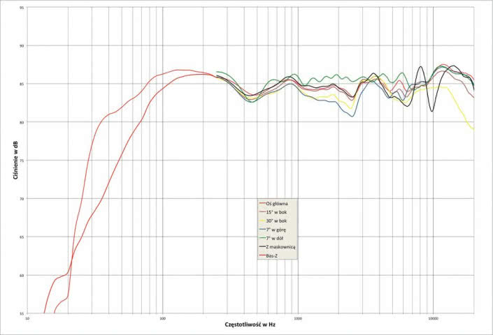

Ustalaliśmy charakterystyki przy bas- -refleksach otwartych i zamkniętych. Mogliśmy wypróbować cztery kombinacje (każdy z dwóch bas-refleksów możemy zamknąć niezależnie), ale co za dużo, to niezdrowo; i tak musieliśmy mierzyć obydwa bas-refleksy niezależnie, a potem ich charakterystyki sumować, bo są to odrębne podsystemy.
Okazało się, że konstruktor ustalił bardzo podobne częstotliwości rezonansowe bas-refleksu (ok. 40 Hz), chcąc najwyraźniej zmniejszyć przesunięcia fazy między obydwoma sekcjami, chociaż ich charakterystyki (zarówno amplitudowe, jak i fazowe) nie mogą być dokładnie takie same, bowiem różne są objętości komór.
Ustalenie takiej samej częstotliwości rezonansowej odbyło się więc za pomocą odpowiednio różnych tuneli bas-refleks – z komory większej (dolnej) prowadzi tunel o średnicy 5 cm, z mniejszej (górnej) – 3,5 cm, obydwa mają długość 15 cm (zmniejszenie objętości podnosi częstotliwość rezonansową, zmniejszenie średnicy tunelu – obniża ją).
Pokazujemy tylko charakterystyki wypadkowe całej konstrukcji dla opcji obydwu bas- -refleksów pracujących i obydwu zamkniętych. Dzięki pracy bas-refleksów charakterystyka wypadkowa opada łagodnie aż do 35 Hz (tam też można wyznaczyć spadek -6 dB względem poziomu średniego), dopiero poniżej opada gwałtownie; charakterystyka systemu zamkniętego ma stałe nachylenie 12 dB/okt., które jednak zaczyna się tak wcześnie, że punkt -6 dB pojawia się już przy 70 Hz.
Niezależnie od teoretycznie lepszej odpowiedzi impulsowej z obudowy zamkniętej, strata jest tutaj zbyt duża, aby rekomendować takie rozwiązanie, no chyba że Silver 200 miałyby służyć w systemie kina domowego i współpracować z subwooferem. Zastosowane głośniki są odpowiednie do bas- -refleksu, który został zestrojony bardzo dobrze, a charakterystyka wcale wówczas basu wyraźnie nie eksponuje, tylko ładnie rozciąga.
Już od 60 Hz utrzymujemy się w wąskiej ścieżce +/-2 dB (na kilku badanych osiach), najwyraźniejsza jest zmiana (pomiędzy osiami w płaszczyźnie pionowej) w zakresie 1–3 kHz, powodowana najpewniej zmienną koordynacją fazową między głośnikiem niskotonowym a nisko-średniotonowym, bowiem ten pierwszy jest filtrowany wcześniej niż drugi, ale bardzo łagodnie, i jego charakterystyka w omawianym zakresie leży wciąż dość wysoko (różnica poziomów tylko ok. 5 dB). Dlatego pod kątem -7° (czyli w dół), gdy odległości od obydwu głośników (do mikrofonu lub słuchacza) są najbardziej zbliżone, charakterystyka wypadkowa leży najwyżej, a pod kątem +7° (w górę) - najniżej.
Maskownica, mimo że cienka, dorzuca lokalne, dość wąskopasmowe pofalowania nieco wyżej – w zakresie 6–10 kHz. Rozpraszanie w najwyższej oktawie jest bardzo dobre. W stosunku do charakterystyki poprzednika, Silver 6 (też mierzonej w naszym laboratorium), widać zmiany w całym pasmie (raczej na lepsze, ale i tamta konstrukcja nie była słaba); wygląda na to, że strojenie i bas-refleksu, i zwrotnicy poważnie zrewidowano.

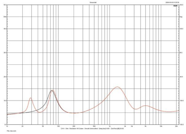

Impedancja znamionowa może zostać ustalona jako 6 Ω, bowiem minimum przy 200 Hz ma wartość "odrobinę" niższą od 5 Ω (producent podaje minimum 4,7 Ω i jednocześnie deklaruje impedancję nominalną 8 Ω – to się nie zgadza). Czułość 86 dB jest typowa dla tej wielkości konstrukcji. Na rysunku widać również dwie krzywe impedancji (dla bas-refleksu z dwoma wierzchołkami, dla systemu zamkniętego - z jednym).
