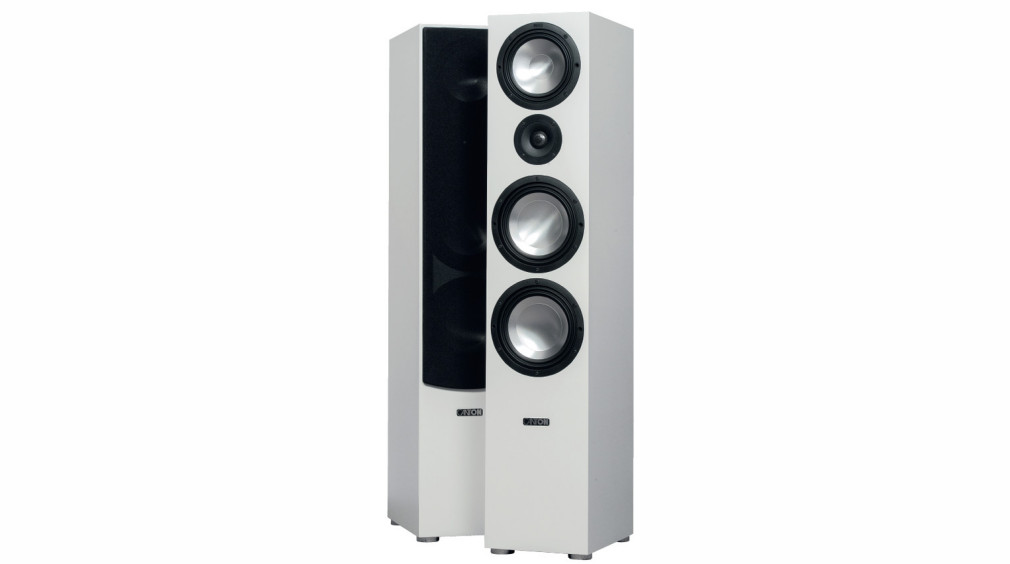

Wykonanie Duża konstrukcja trójdrożna z typową dla Cantona konfiguracją i przetwornikami; nowa generacja serii GLE przejęła technikę wyższej serii Chrono. Obudowa schludna, bez popisów.

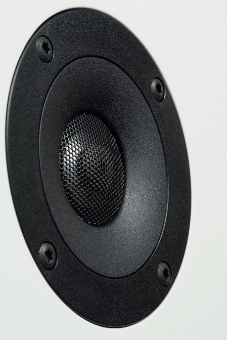

Głośnik wysokotonowy stosowany w nowej wersji serii GLE pochodzi z poprzedniej edycji wyższej serii Chrono. Siatka przed kopułką (aluminiowo-manganową) nie tylko chroni ją przed uszkodzeniem, ale wraz z ekranem, widocznym w centrum, działa jak soczewka akustyczna. Płytkie tubowe wyprofi lowanie frontu również wpływa na charakterystykę.

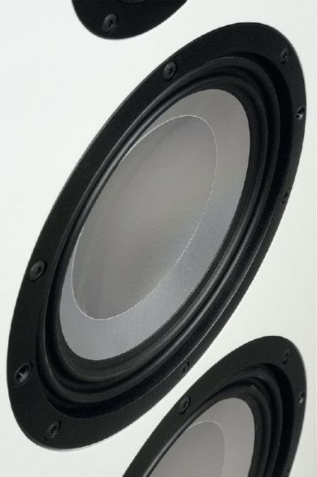

Głośnik średniotonowy ma kosz o średnicy 17 cm i 11-cm membranę, więc jest niewiele mniejszy od niskotonowych, ma też podobne zawieszenie, ale większą różnicę widać w obrębie tzw. nakładek przeciwpyłowych – tutaj ma ona tylko 5 cm, bowiem układ drgający głośnika średniotonowego powinien być jak najlżejszy.

Canton GLE 496.2, jako największa konstrukcja swojej serii, (tak jak dawniej GLE 409) spodoba się z kolei tym, którzy potrzebują mocniejszej sekcji niskotonowej (niż dzisiaj standardowo stosowana w konstrukcjach dwuipółdrożnych) - woofery mają tutaj prawie 20 cm (dość nietypowa średnica kosza - 19 cm), więc 17-cm średniotonowy jest dla nich bardzo odpowiedni, wszystko ma tutaj zdrową wielkość i proporcje.
Oczywiście głośnik średniotonowy dostał własną komorę, ale obydwa niskotonowe pracują we wspólnej, z otworem bas-refleksu zlokalizowanym na tylnej ściance. Wysokie nóżki (a nie cokół), pozostawiające pod obudową szczelinę, nie są więc w tym przypadku związane z wyprowadzeniem ciśnienia tą drogą (co jest stosowane w modelach wyższych serii). Same nóżki, podobne jak pod japońskim urządzeniami audio, też należą do stylu Cantona.

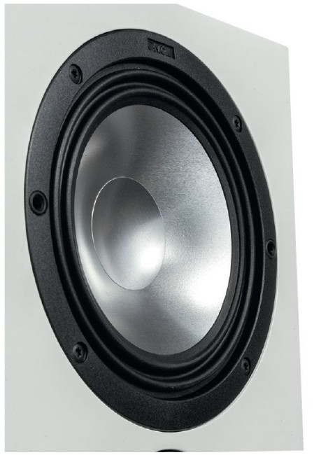

Membrany wszystkich głośników reprezentują dobry firmowy standard - niskotonowe i średniotonowa są aluminiowe (z zawieszeniem typu "falowego"), kopułka wysokotonowa jest aluminiowo-manganowa.

Głośniki niskotonowe są nie tylko duże (kosz 19-cm, membrana 12,5-cm), ale też specjalnie przygotowane do przetwarzania basu - ich membrany dodatkowo wzmacniają bardzo duże, wklęsłe nakładki przeciwpyłowe (średnica aż 9 cm). Taka aluminiowa struktura jest sztywna i wytrzymała, ma masę optymalną dla dobrych parametrów w zakresie niskich częstotliwości.

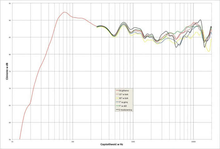

Cantony zawsze w pomiarach wyglądały co najmniej dobrze. Niemiecka firma ma mocny zespół projektantów zorientowanych na osiąganie konkretnych celów parametrycznych, a także utrwaloną reputację, związaną właśnie z takim podejściem do tematu - nie może sobie pozwolić ani na "eksperymenty", ani na wybór drogi, jaką np. podąża Audio-Physic, gdzie dla określonego, ale znacznie mniejszego grona klientów, powstają kolumny o konsekwentnie specyficznym brzmieniu.
W gruncie rzeczy, ten najlepszy w tym teście przykład inżynierskiej rzetelności jest najmniej ciekawym obiektem do komentowania, bowiem niemal "nic się nie dzieje". Do ideału (liniowości) też jeszcze trochę brakuje, więc trudno się rozpływać nad unikalną doskonałością - sytuacja wygląda po prostu tak, jak może wyglądać charakterystyka prawidłowo zestrojonego zespołu głośnikowego, mająca swoje drobne mankamenty, wynikające przede wszystkim z właściwości samych przetworników, przy właściwej integracji wszystkich sekcji, ustaleniu proporcji i poziomów odpowiednich dla uzyskania brzmienia neutralnego, dobrze zrównoważonego.
W skali całego pasma widać wyeksponowanie częstotliwości niskich, i lżejsze - wysokich. Na tle pozostałych kolumn tego testu wygląda to elegancko, chociaż ściśle trzymając się faktów, nie możemy i tej charakterystyki zmieścić w ścieżce +/-3 dB - dołeczek przy 2,5 kHz leży o 8 dB poniżej szczytu przy 70 Hz. W ścieżkę +/-3 dB wchodzimy w tej sytuacji powyżej ok. 150 Hz. Zmienność wywoływana zmianą osi pomiaru w płaszczyźnie pionowej jest umiarkowana i, co ciekawe, skupia się przy ok. 5 kHz, a więc znacznie wyżej, niż podawana przez producenta częstotliwość podziału (między średniotonowym a wysokotonowym - 3,2 kHz).
Prawdopodobnie charakterystyka średniotonowego opada powyżej częstotliwości podziału dość łagodnie. Dla porządku wyjaśnijmy, że oś główna pomiaru została ustalona na wysokości 90 cm - a więc prostopadle (do przedniej ścianki) pomiędzy głośnikiem wysokotonowym a średniotonowym. Lekkie osłabienie pojawia się pod kątem +7°, natomiast charakterystyka pod kątem -7° leży najwyżej, chociaż i na osi głównej - tylko minimalnie od niej niżej.
Nie trzeba więc wielkich starań, aby odbierać dźwięk wyrównany, wystarczy nie siedzieć zbyt wysoko. Maskownica może jednak pogłębiać osłabienie przy 5-6 kHz, więc lepiej ją zdjąć. Z kolei w płaszczyźnie poziomej rozpraszanie jest wyśmienite, pod kątem 30° obniżenie niewielkie, nie musimy więc kolumn wycelować dokładnie w miejsce odsłuchowe.
Delikatne, lokalne osłabienie przy 15 kHz jest cechą samego przetwornika wysokotonowego, widzianą już we wcześniejszych konstrukcjach Cantonach (ale - uwaga - wyższej serii Chrono, stamtąd więc ten typ "przywędrował" do najnowszej wersji tańszej serii GLE).
Jak już zauważyliśmy, niskie tony są wzmocnione, a do tego dobrze rozciągnięte (co wcale nie zawsze idzie w parze). Nachylenie poniżej 60 Hz jest umiarkowane (jak na bas-refleks), w tej konstrukcji producent nie zastosował filtrowania górnoprzepustowego (elektrycznego, filtrem biernym, które jest zaznaczane w symbolach niektórych konstrukcji Cantona symbolem "DC").
W ten sposób "nie oszczędza" głośników niskotonowych, ale pozwala im grać tak nisko, jak potrafi ą (w określonej obudowie), dzięki temu spadek -6 dB (względem poziomu średniego) pojawia się przy 40 Hz. Canton nie ma zwyczaju brylować niskim basidłem, ale pod tym względem wyniki miewa znacznie słabsze (DC...), w tym przypadku jest naprawdę dobrze. Ale nie aż tak, żeby znaleźć wytłumaczenie dla pasma podawanego przez producenta: 20 Hz - 40 kHz. Przy 20 Hz spadek wynosi ponad 20 dB...

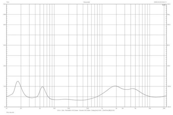

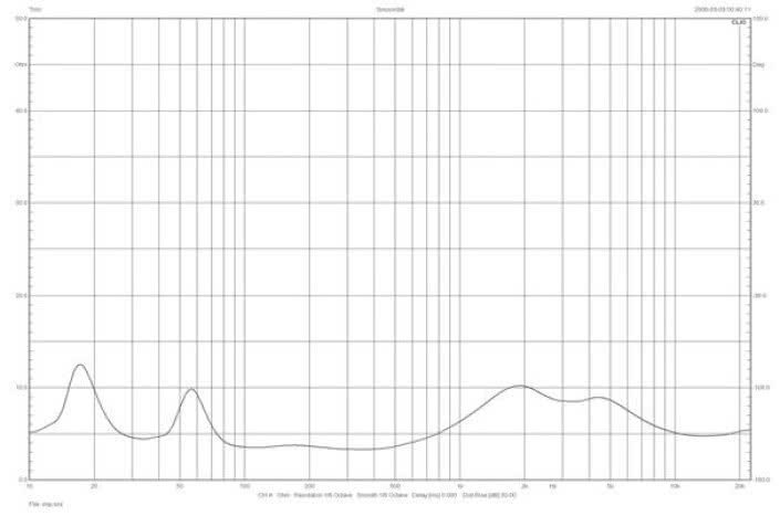

Brak filtra DC potwierdza charakterystyka impedancji (brak wzrostu na samym skraju pasma, tylko dwa regularne wierzchołki, typowe dla obudowy bas-refleksu, a minimum pomiędzy nimi - przy ok. 34 Hz - podpowiada, jaka jest częstotliwość rezonansowa obudowy). Temat impedancji znamionowej (nominalnej) producent załatwia stylowym wpisem: "4...8 ohms" (styl niemiecki). Od razu czuć pismo nosem: to konstrukcja znamionowo 4-omowa, o czym przesądza nawet nie lokalne minimum, ale poziom ok. 3,5 Ω w szerokim zakresie 100 Hz - 500 Hz. Pod względem impedancji i efektywności GLE 496.2 są bardzo podobne do Jersey MT171.
