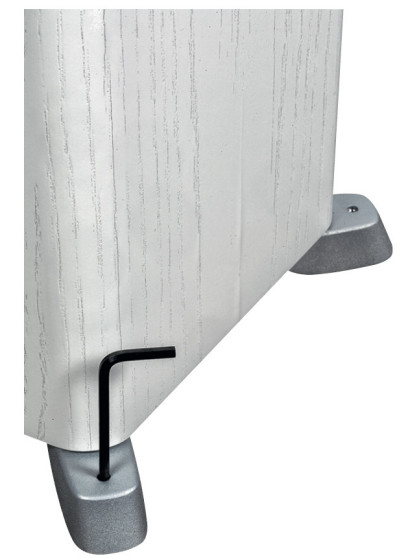

Wysunięcie kolców regulujemy wygodnie - od góry.

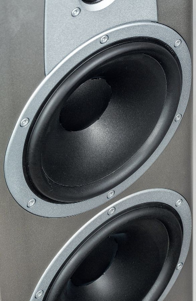

Nowe 18-cm głośniki w swoich rozwiązaniach i wyglądzie są czymś pośrednim pomiędzy utrwaloną przez lata, oryginalną koncepcją Dynaudio a konstrukcjami standardowymi. Cewka nie jest już tak duża, a główna część membrany zmieniła profi l na wykładniczy, wciąż jest jednak wykonana z polimeru MSP. Podział ról jest typowy dla układu dwuipółdrożnego - górny nisko-średniotonowy, dolny - niskotonowy.

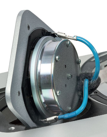

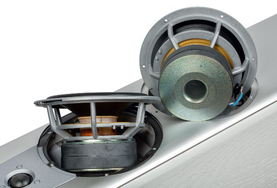

Esotar2 ujawnia swoją jakość po wykręceniu – wyróżnia się neodymowym układem magnetycznym i całkowicie metalową konstrukcją komory wytłumiającej.
Cewka 55-mm zupełnie wystarczy, aby osiągnąć wytrzymałość termiczną na poziomie mocy znamionowej, którą i tak w głośniku nisko-średniotonowym będzie determinować maksymalne wychylenie.
Zresztą, jak podaje producent, uzwojenie cewki ma teraz wysokość o 24% większą niż wcześniej, co niemal w pełni rekompensuje zmniejszenie średnicy (gdy liczyć powierzchnię uzwojenia, na której wydziela się ciepło).
Pomogło to też uzyskać większą amplitudę maksymalną, chociaż deklarowany przez producenta wzrost tego parametru (aż o 70%) musi się też wiązać ze znacznie mocniejszym "napędem" i układem zawieszeń.
Ponieważ powierzchnia membrany jest większa o 20% (w stosunku do 17W75), więc ostatecznie nowy głośnik ma aż dwa razy większe wychylenie objętościowe (iloczyn wychylenia i powierzchni membrany), kluczowe do osiągania wysokich ciśnień akustycznych przy najniższych częstotliwościach.
Mniejsza średnica cewki doprowadziła do radykalnego "przeorganizowania" układu magnetycznego - stał się on tym samym bardziej... konwencjonalny - ferrytowe pierścienie znajdują się na zewnątrz cewki (a nie wewnątrz, jak w oryginalnym 17W75).
Układ magnetyczny może być przy tym znacznie mocniejszy niż wcześniej, bo jego rozmiarów nie ogranicza już cewka. Ale żeby się czegoś "czepić" - zdanie w opisie producenta, że "dzięki zastosowaniu dwóch oddzielnych magnesów, mogliśmy precyzyjnie ustalić jego siłę i przygotowaliśmy więcej miejsca dla większego wychylenia Bardzo szczegółowo opisany jest nowy typ głośnika (stosowanego w układzie dwuipółdrożnym zarówno w roli nisko-średniotonowego, jak niskotonowego) o symbolu 18W55.

Esotar2 to referencyjny tweeter Dynaudio, jednak sama membrana wygląda tak samo jak inne, 28-mm jedwabne kopułki firmy, stosowane od 40 lat.
Obydwa połączone pierścienie (magnesy) ferrytowe nie są odseparowane, działają jak jeden magnes; pierścienie są dwa, a nie jeden, z tego samego prozaicznego powodu, z jakiego często widzimy podobne rozwiązanie u innych producentów - otóż chcąc przygotować mocny i "wysoki" układ magnetyczny (mógłby być też mocny przez większą średnicę pierścienia, ale nie byłby wtedy wysoki), odpowiedni dla wysokiej cewki i dużych wychyleń, trzeba łączyć pierścienie, bo te mają ograniczoną wysokość ze względów technologicznych.

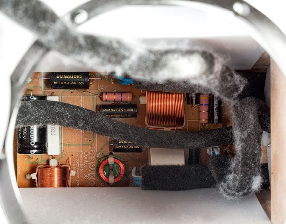

Za głośnikiem nisko-średniotonowym umieszczono płytkę z fi ltrami dla głośników niskotonowego i nisko-średniotonowego.
Za głośnikiem nisko-średniotonowym umieszczono płytkę z filtrami dla głośników niskotonowego i nisko-średniotonowego.
18W55 to bardzo solidny głośnik, jeden z najmocniejszych w klasie 18-cm, ale łączący niewiele z oryginalnych rozwiązań dawnych nisko-średniotonowych Dynaudio z wieloma cechami typowymi dla wysokiej klasy nisko- -średniotonowych.
Podobno pracowało nad nim aż trzech (chyba nowych) konstruktorów. Nie byli zbyt sentymentalni, a szefostwo musiało zgodzić się z wnioskami z przeprowadzonych analiz i symulacji, że aby stworzyć głośnik znacznie lepszy niż wcześniej, trzeba zrezygnować z dużej części dawnej firmowej recepty i robić to podobnie jak inni...
Tylko trochę szkoda, że nisko-średniotonowe nie wyglądają już tak efektownie jak wcześniej, gdy ich 75-mm cewka współtworzyła wyjątkowo dużą wypukłość centralnej części membrany.

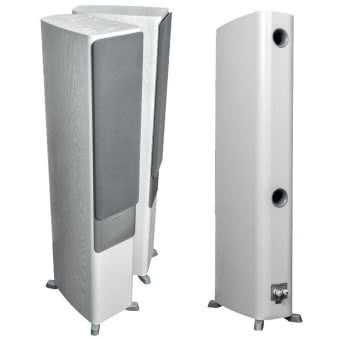

Obydwie 18-ki pracują we wspólnej komorze bas-refleks, z której wyprowadzono na tylnej ściance dwa tunele bas-refleks. W komplecie dostajemy do każdej kolumny dwa pierścienie i dwie uzupełniające je zatyczki z gąbki.
Pojawia się więc wiele opcji dostrojenia; od obydwu tuneli całkowicie otwartych do całkowicie zamkniętych, z kilkoma wariantami częściowego zamknięcia.
Każda kombinacja jest dozwolona, każda dostroi układ nieco inaczej, ale uwaga: nie można za pomocą różnego tłumienia poszczególnych tuneli uzyskać równocześnie dwóch różnych częstotliwości rezonansowych; układ z jedną komorą dostroi się do jednej częstotliwości rezonansowej.

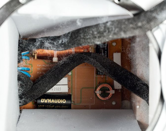

Za głośnikiem niskotonowym mamy dostęp do płytki z filtrem dla głośnika wysokotonowego i dodatkowymi filtrami linearyzującymi impedancję.

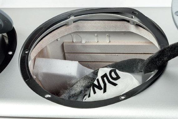

W tym pozornym bałaganie można dostrzec wiele ważnych "momentów" dotyczących konstrukcji obudowy i jej wytłumienia. Widać złożenie przedniej ścianki z MDF-u i aluminium oraz doklejone do bocznych ścianek panele wytłumiające. Miękki materiał jest aż trzech rodzajów: gąbka (na ściankach), wata poliestrowa (w głębi) i zwinięty kawałek tkaniny z firmowym nadrukiem - bezpośrednio za głośnikami.
Boczne ścianki mają tylko 16 mm, są jednak wygięte (co poprawia ich sztywność) i uzupełnione od wewnątrz panelami z bruzdowanego MDF-u, pełniącymi rolę tłumiąco-rozpraszającą.
W obudowie jest wiele poziomych wzmocnień mających formę nie tyle typowych wieńców czy listew, ale "półprzegród" łączących się z przednią ścianką w bezpośrednim sąsiedztwie głośników, a ponadto utrudniających swobodny bieg fal na drodze góra-dół, co może zapobiegać powstawaniu fal stojących na wysokości obudowy.

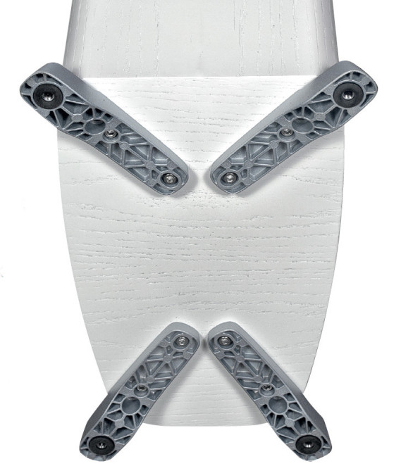

Wysięgniki rozstawiające nieco szerzej punkty podparcia (poza obrys obudowy) zostały przymocowane odpowiednio solidnie, aby nie uległy wyłamaniu przy przestawianiu.

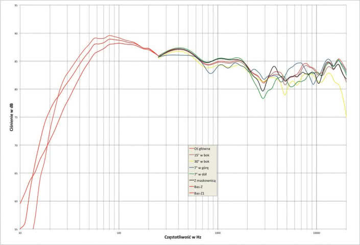

Laboratorium Dynaudio Contour 30

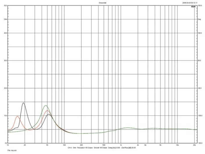

Zaczynając od charakterystyki impedancji, widzimy trzy przebiegi odpowiadające różnym opcjom działania (strojenia) obudowy. Za podstawową uznajmy opcję z bas-refleksami całkowicie otwartymi. Reprezentuje ją krzywa w kolorze czarnym, mająca szczyty przy 19 Hz i 51 Hz, a minimum między nimi, przy 30 Hz, wskazuje na częstotliwość rezonansową bas-refleksu.
Włożenie pierścieni do obydwu otworów zmniejsza ich powierzchnię, a tym samym obniża częstotliwość rezonansową obudowy do ok. 23 Hz (krzywa czerwona). Wreszcie całkowite ich wypełnienie zamienia układ w zamknięty, z jednym szczytem przy 47 Hz (krzywa zielona). Basowe szczyty nie są wysokie, a zmienność w zakresie średnio-wysokotonowym jest bardzo niewielka (działanie obwodów linearyzujących w zwrotnicy), co ułatwia pracę wzmacniaczom.
Mimo 4-omowej impedancji znamionowej (minimum przy ok. 200 Hz ma wartość ok. 3,5 Ω), jest to obciążenie dość łatwe i proszę nie dać sobie wmówić, że Dynaudio są dla wzmacniaczy szczególnie "wymagające". Czułość jest umiarkowana (86 dB), ale to też nie jest wynik kłopotliwy, w dodatku "zaniżony" przez niższy poziom w zakresie wysokotonowym.
Wszystkie te parametry w zasadzie znajdują potwierdzenie w danych firmowych (podawana czułość jest tylko o 1 dB wyższa). Zatem firma podtrzymuje reputację rzetelnej w podawaniu informacji, również zadeklarowane pasmo przenoszenia (32 Hz – 23 kHz, +/-3 dB) pokrywa się z wynikami pomiarów (przy bas-refleksie dostrojonym do 23 Hz). Zamiast "rekomendowanej mocy wzmacniacza" producent podaje konkretną moc znamionową, wg normy IEC – 300 W; tyle Contour 30 może przyjąć maksymalnie, czego nie należy mylić z "wysterowaniem".
Charakterystyka przenoszenia lekko opada w kierunku wysokich częstotliwości, co na pewno jest świadomą decyzją konstruktora, mającą na celu uzyskanie określonego brzmienia. Zresztą bliskiego firmowej tradycji, chociaż nie zawsze oznaczało to tak zdecydowane działanie w tym kierunku.
Charakterystyka pod kątem +7° (w górę) jest bardzo podobna do charakterystyki z osi głównej, pod kątem -7º (w dół) dodatkowo obniża się przy ok. 3 kHz, a tym razem oś główną ustaliliśmy dość wysoko – na wysokości 100 cm (wyprowadzona pomiędzy nisko-średniotonowym a wysokotonowym). Jeżeli więc będziemy siedzieć w zbyt niskim fotelu, możemy znaleźć się bliżej właśnie tej charakterystyki, a dźwięk stanie się wówczas zbyt ciemny.
Z kolei ustawienie optymalnych charakterystyk bardziej "w górę" niż "w dół" sprzyja dobremu brzmieniu na prezentacjach, podczas których wielu słuchaczy albo siada na krzesłach, albo wręcz stoi. Ale nie tylko – w domu również coraz częściej słuchamy krzątając się po mieszkaniu (raczej nie na czworakach), a nie siedząc spokojnie na d... .
Różnice te nie są duże i nie byłyby warte roztrząsania, gdyby nie ogólna tendencja do obniżenia wysokich tonów i stąd dbałość o to, aby ich nie tracić ponad miarę zaplanowaną przez producenta. Rozpraszanie w poziomie jest dobre, ale i tutaj warto zadbać o to, aby nie zwiększać kąta ponad 30° (kolumny skierować mniej więcej w stronę miejsca odsłuchowego). Maskownica dodaje już niewielkie i chyba możliwe do zignorowania nierównomierności (krzywa czarna).
Wracając do zakresu niskotonowego, charakterystyki dla poszczególnych opcji strojenia różnią się wyraźnie i na pewno pomogą znaleźć brzmienie odpowiednie dla różnych warunków i upodobań. Przy bas-refleksie pracującym pełną parą (częstotliwość rezonansowa 30 Hz) charakterystyka osiąga najwyższy poziom, a spadek -6 dB (względem poziomu średniego) notujemy przy bardzo niskich 25 Hz.
Przy dostrojeniu do 23 Hz, spadek -6 dB przesuwa się wyżej, do 27 Hz (chociaż poniżej 24 Hz charakterystyki dla obydwu opcji bas-refleksowych przecinają się). Po zamknięciu obudowy notujemy -6 dB przy 35 Hz, ale to też bardzo dobry wynik i możemy spodziewać się najlepszej odpowiedzi impulsowej (co nie musi oznaczać basu subiektywnie najbardziej dynamicznego).
