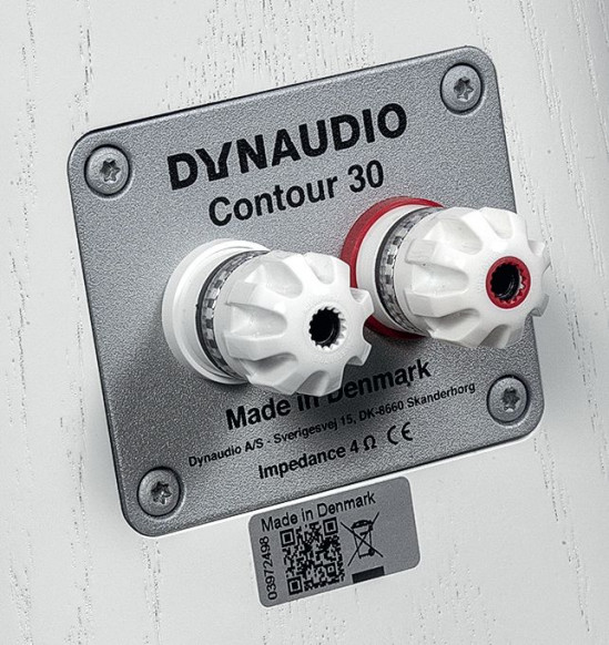

Dynaudio od dawna kwestionuje zasadność połączeń bi-wiring, wyposażając swoje konstrukcje w pojedyncze gniazdo przyłączeniowe (tym samym niemożliwy jest również bi-amping, na który jednak ma ochotę (i pieniądze) tylko promil audiofi lów, a odsetek systemów, w których miałby on sens, jest jeszcze mniejszy...
