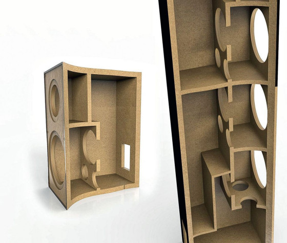

Po lewej - przekrój obudowy AS-61; po prawej - AF-61. Na przekroju AS-61 widać komorę średniotonowego, taką samą ma AF-61 (poza "kadrem"). Górna część AF-61 (najwyżej położony układ band-pass i komora średniotonowego) jest żywcem przeniesiona z AS-61. Pozostałe dwa układy band-pass mają nieco inaczej zaaranżowane tylne komory, ale takie same objętości odpowiednich komór (komory "tylne" są ok. dwa i pół raza większe od komór "przednich" - te pierwsze mają większy wpływ na pozycję dolnej częstotliwości granicznej; te drugie - na ustalenie górnej częstotliwości granicznej zakresu przetwarzanego przez układ). Interporty dolnej komory ustawiono pionowo (ze względu na brak miejsca na pionowej przegrodzie, za częścią której znajduje się komora sąsiedniego układu). Zastosowanie "podwójnych" interportów też jest podyktowane brakiem miejsca na założenie jednego, odpowiednio większego tunelu. Konstrukcję uprościłoby stworzenie jednej komory "przedniej" (z membranami biernymi) i jednej "tylnej", ale podział ma swoje akustyczne zalety i, jak łatwo zauważyć, wymagał dodania tylko kilku niewielkich elementów.

Po kolumnach Elac Adante AF-61 nie spodziewałem się basowej burzy nie tylko dlatego, że wcale jej być nie musiało, ale przede wszystkim dlatego, że poznałem wcześniej sposób skonfigurowania sekcji niskotonowej (o wysokiej impedancji) i wyjaśnienia samego Andrew Jonesa. Zapowiadało to mniej więcej tyle, że AF-61 pokażą charakterystykę podobną jak AS-61, ale dzięki znacznie większej mocy będą mogły zagrać głośniej i z większym zapasem dynamiki, potrzebnym w "wymagających" momentach.
Na specjalne basowe emocje teoretycznie nie powinienem liczyć, chociaż może "w jakiś sposób" działanie tak rozbudowanego basowego arsenału da się odczuć... Rekompensując nudę przydługiego wstępu, wybiegnę daleko naprzód - odsłuch AF-61 zakończyłem, ustawiając je pod samą ścianą. Ktoś nie wie, dlaczego? Ja nie jestem pewien, z jakiego teoretycznego powodu, ale AF-61 zagrały lżej i delikatniej od AS-61.
Para głośnik-membrana bierna; mniejsza komora (z przodu) wraz z membraną bierną tworzy dolnoprzepustowy filtr akustyczny 2. rzędu; zamiast membrany biernej mógłby pracować tańszy otwór, ale z membraną działanie filtra jest skuteczniejsze, wygląd bardziej efektowny, a montaż głośników wewnątrz obudowy - łatwiejszy. Zarówno głośnik, jak membrana bierna mają odlewane kosze.
